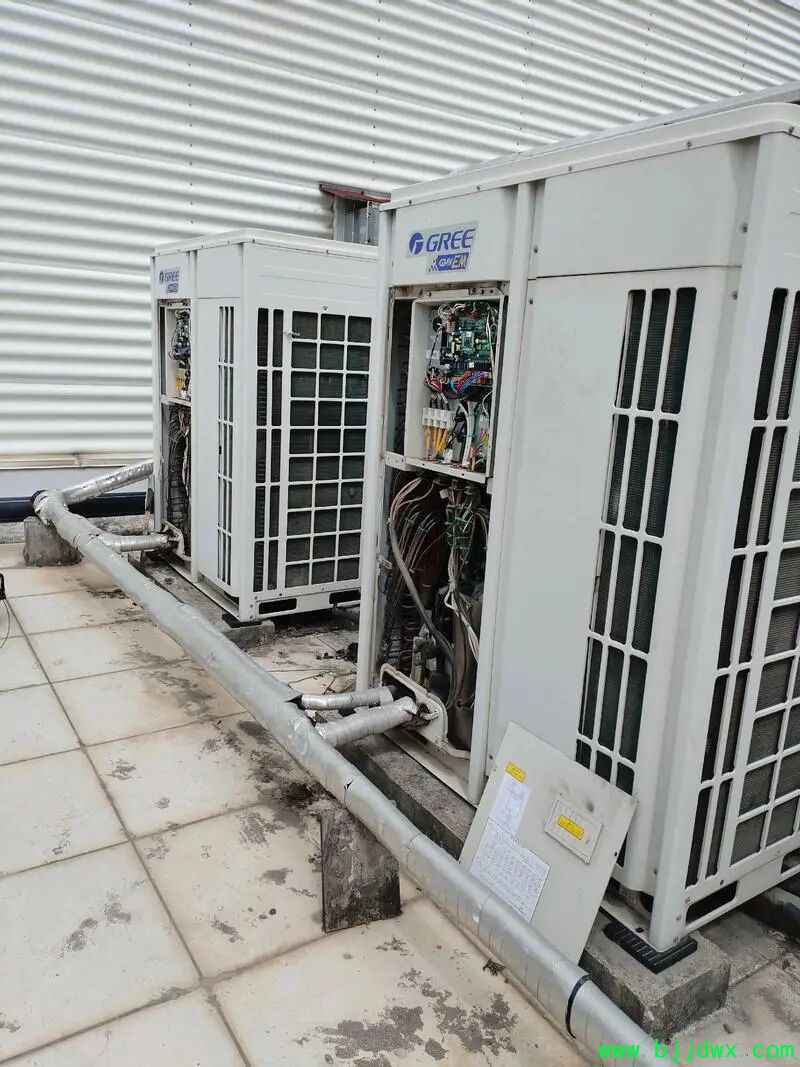

[color=rgba(0, 0, 0, 0.9)]多联机系统依靠冷媒的相变循环实现室内外热量交换,冷媒存量是保障机组稳定运行、高效换热的基础。实际运维中,缺氟故障有多项典型症状,本文结合现场运维经验,汇总缺氟故障症状。
[color=rgba(0, 0, 0, 0.9)]缺氟典型故障特征及原理说明
[color=rgba(0, 0, 0, 0.9)]1、室内机制冷效果差
[color=rgba(0, 0, 0, 0.9)]故障特征:外机运行正常,内机无冷热输出,出风温度波动、冷热不均。
[color=rgba(0, 0, 0, 0.9)]故障说明:系统冷媒总量不足,多支路冷媒流量分配失衡,蒸发器相变换热循环失稳,冷热交换效能大幅衰减,导致室内换热功能异常。

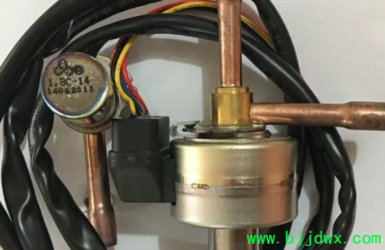

[color=rgba(0, 0, 0, 0.9)]5、电子膨胀阀持续全开
[color=rgba(0, 0, 0, 0.9)]故障特征:系统参数显示电子膨胀阀开度长期≥90%甚至100%全开,排除阀件卡滞、驱动故障后,判定为缺氟。
[color=rgba(0, 0, 0, 0.9)]故障说明:[color=rgba(0, 0, 0, 0.9)]蒸发器冷媒供给不足,系统通过开大膨胀阀开度,最大化提升冷媒循环量,被动补偿换热介质缺口。
