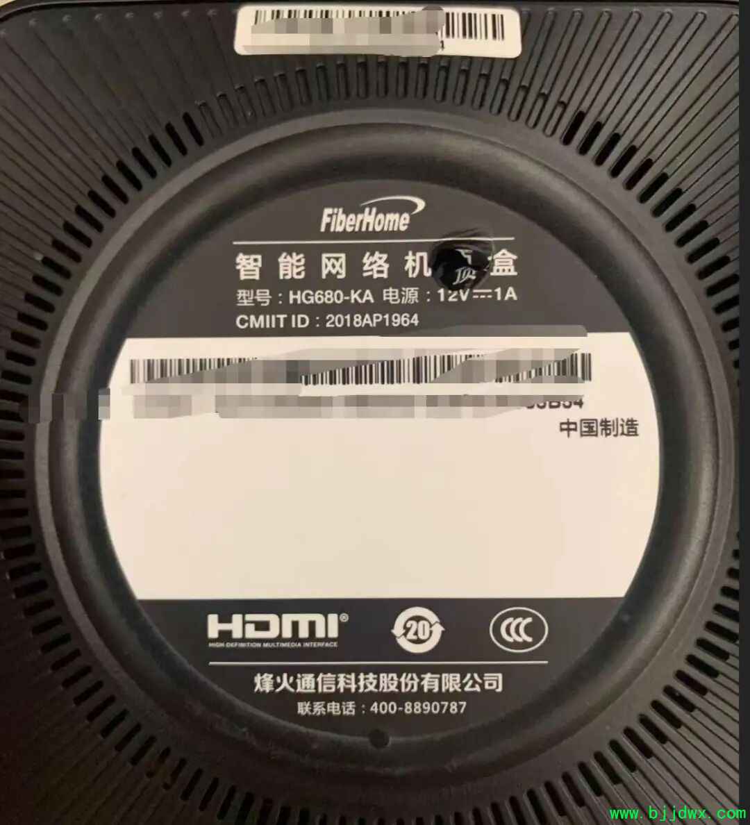

南京一个帖子,将盒子寄了过来, 让我帮忙刷一下,烽火HG680-KA, 之前好像刷过。

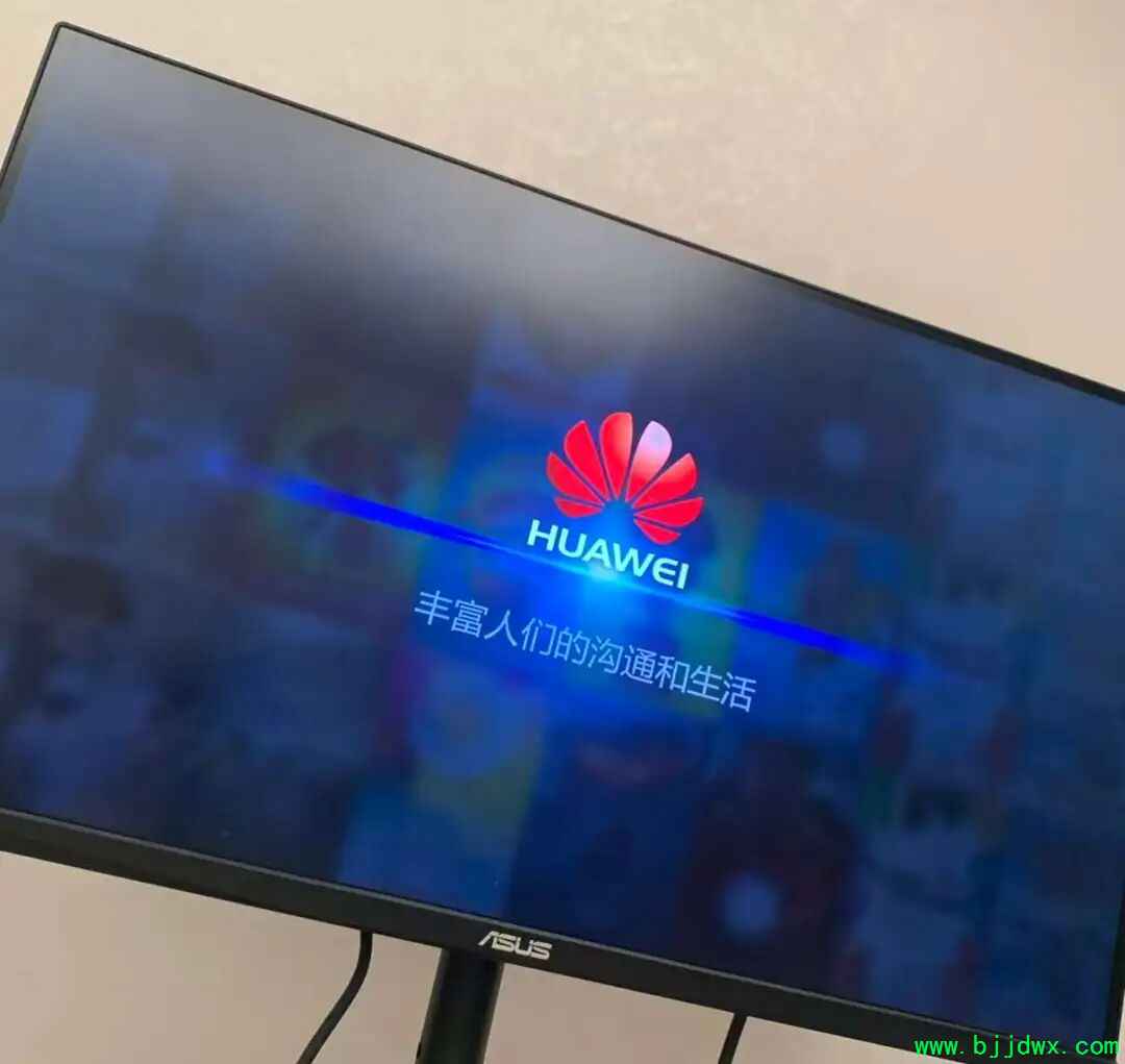

正常开机

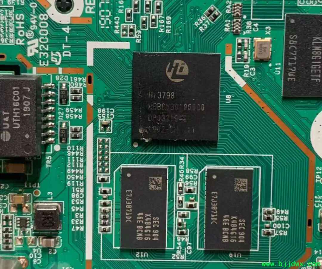

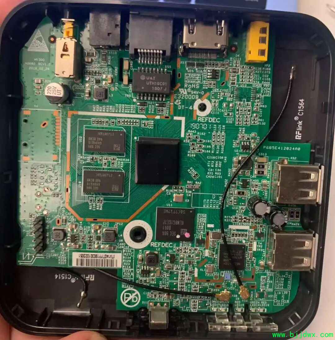

海思芯片的mv300拆机
正面图

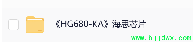

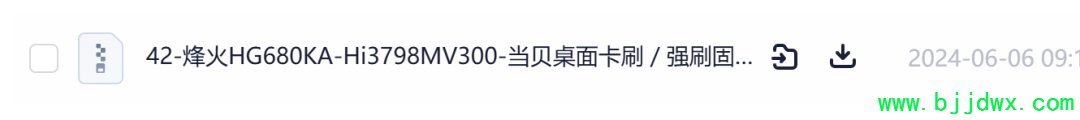

确实是真的海思mv300找固件包
直接用的就是这款包,文末有获取方式 我有想过 用TTL线刷包 ,但是太麻烦了;这款盒子 的配置是1+8g的,刷安卓4.4 应该是比较好的归宿了,我没找不到安卓9的固件包,应该有,但是感觉不太合适; 强刷(2种方式)

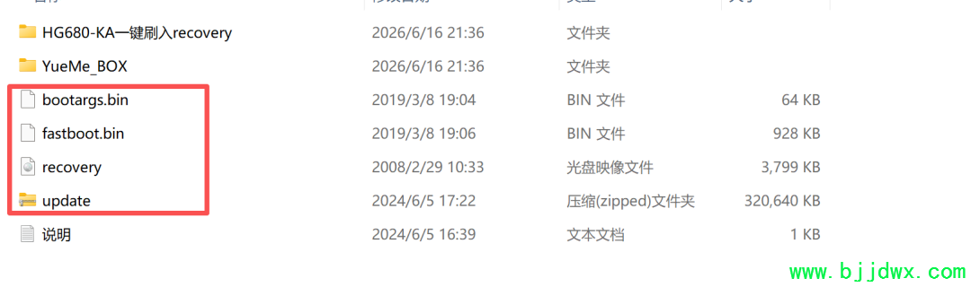

将上图4个文件 复制到 已经格式化的U盘内,然后插入USB口,

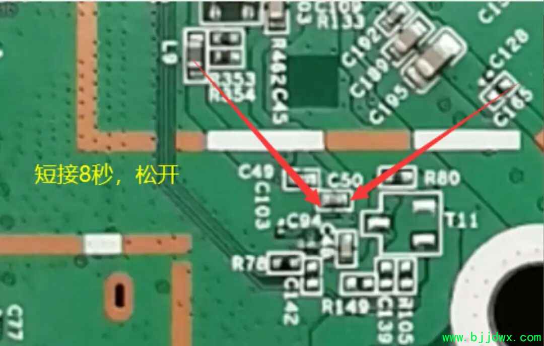

来源网图 短接点在另外一侧,我是用镊子 短接 C50 两端,开电源,大概5—7秒之后,松开。

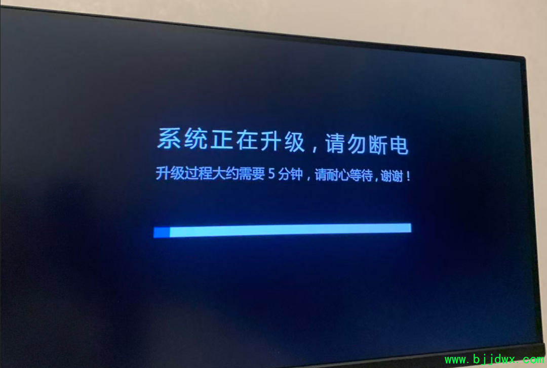

进入升级界面;

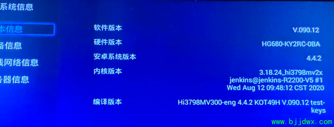

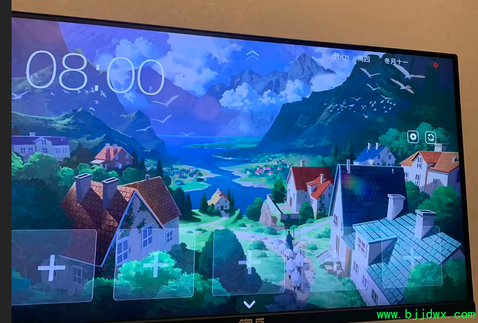

升级完成后

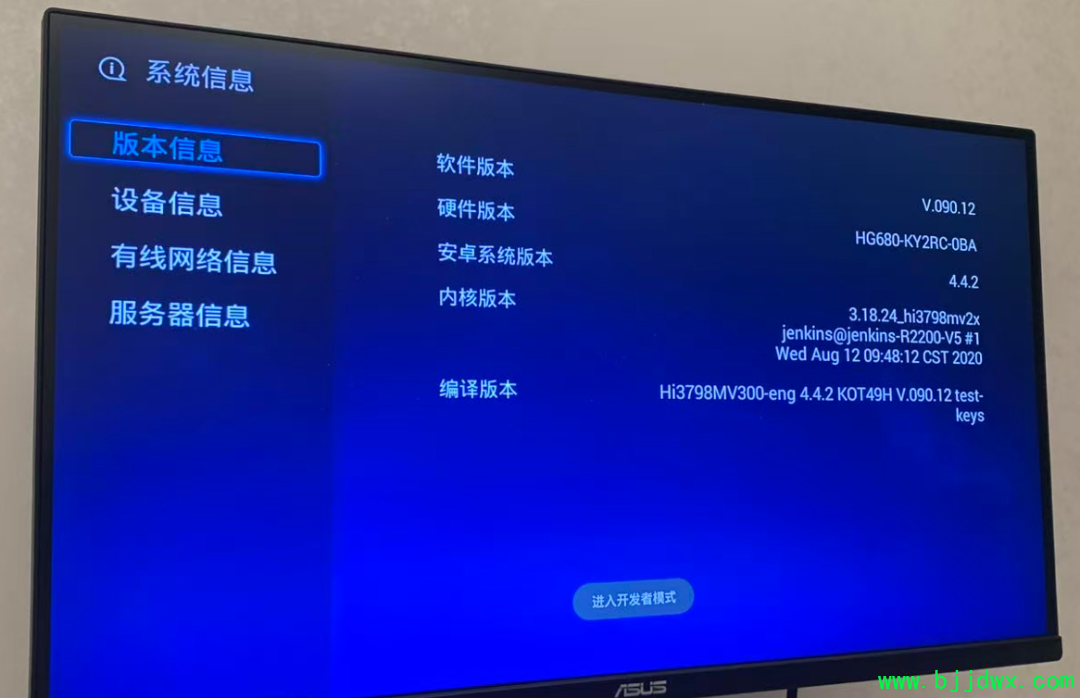

HG680-KA 海思版本的,升级到此结束啦; 获取此固件,公众号后台回复:0967 . |
