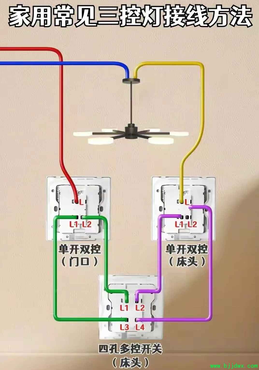

bbf673d8ed8816729ab8092668105cb7.jpg 💡 一劳永逸的灯光控制:多控灯接线攻略

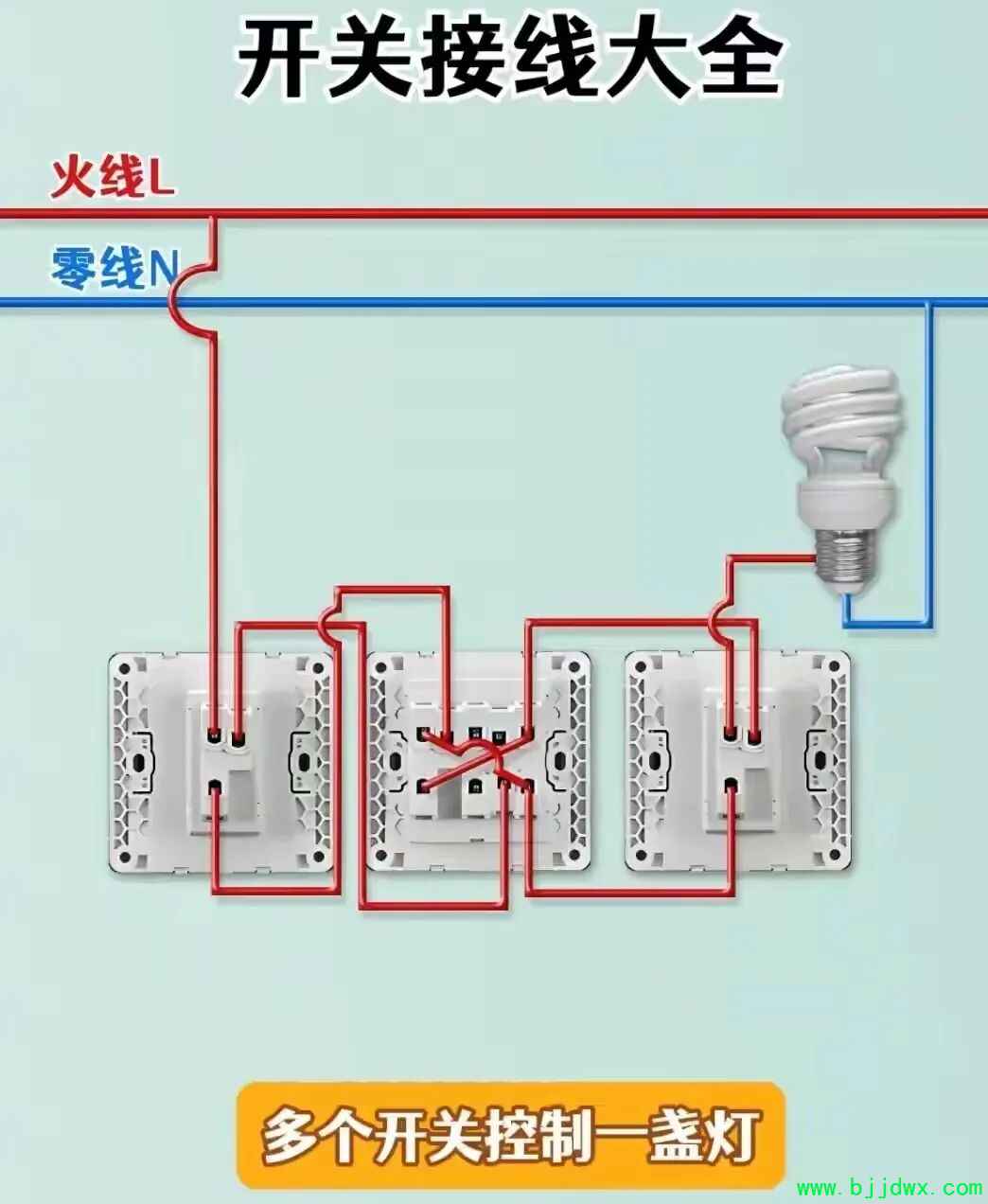

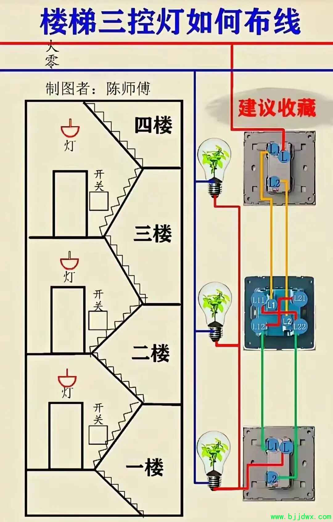

多控灯的关键在于开关的选择和布线方式。它的基本原理是:火线进第一个开关,中间用专用的"中途开关"传递和切换信号,最后由最后一个开关输出控制线给灯。零线始终不经过任何开关,直接连接到灯具
🕹 开关类型与选择
接线前,先分清不同类型的开关:
  • 单控开关:最简单,背面只有2个接线孔,用于一个开关控制一盏灯。
  • 双控开关:最常见的组件,背面有3个接线孔,是多控电路"首尾两端"的必备元件。
  • 中途开关 (多控开关):实现多控的核心元件。常有两种形态:6个孔需要跳线,部分品牌已简化成4个孔,接线更直观。

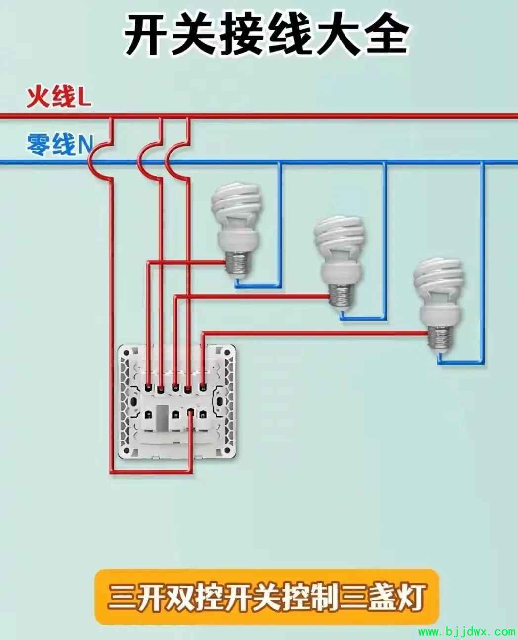

📝 从单控到多控:接线全攻略

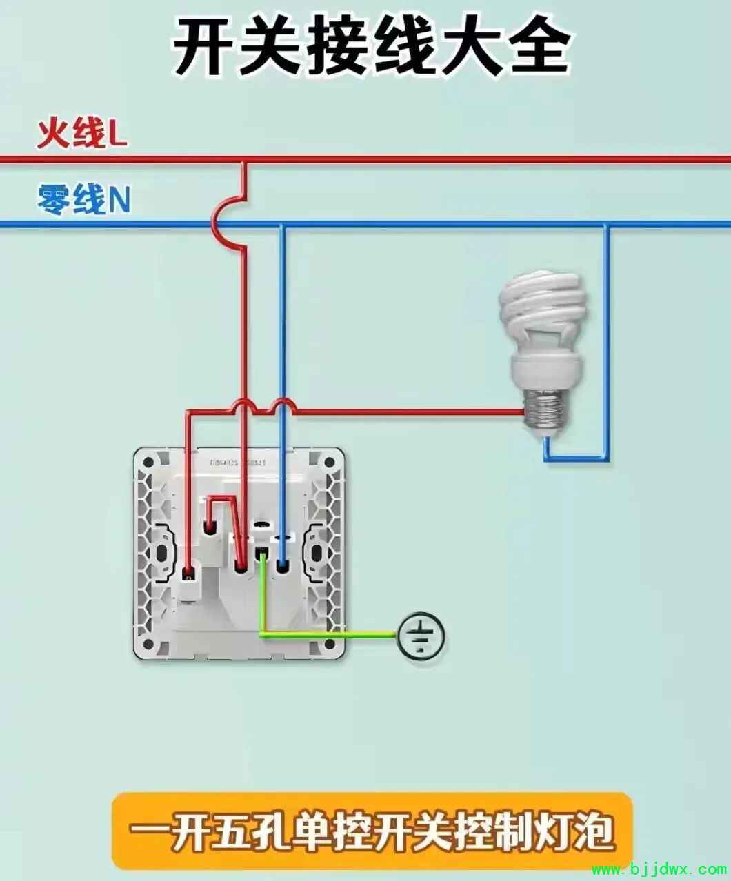

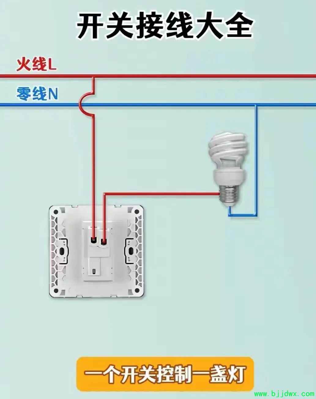

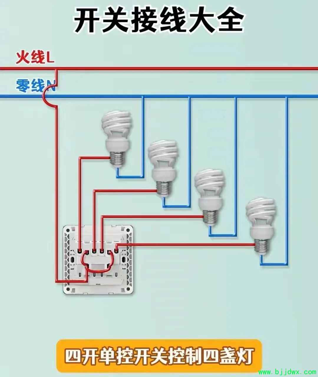

  • 一灯单控 (基础电路): 最简单的电路,零线直接进灯,火线进开关,再从开关出来一根控制线到灯。

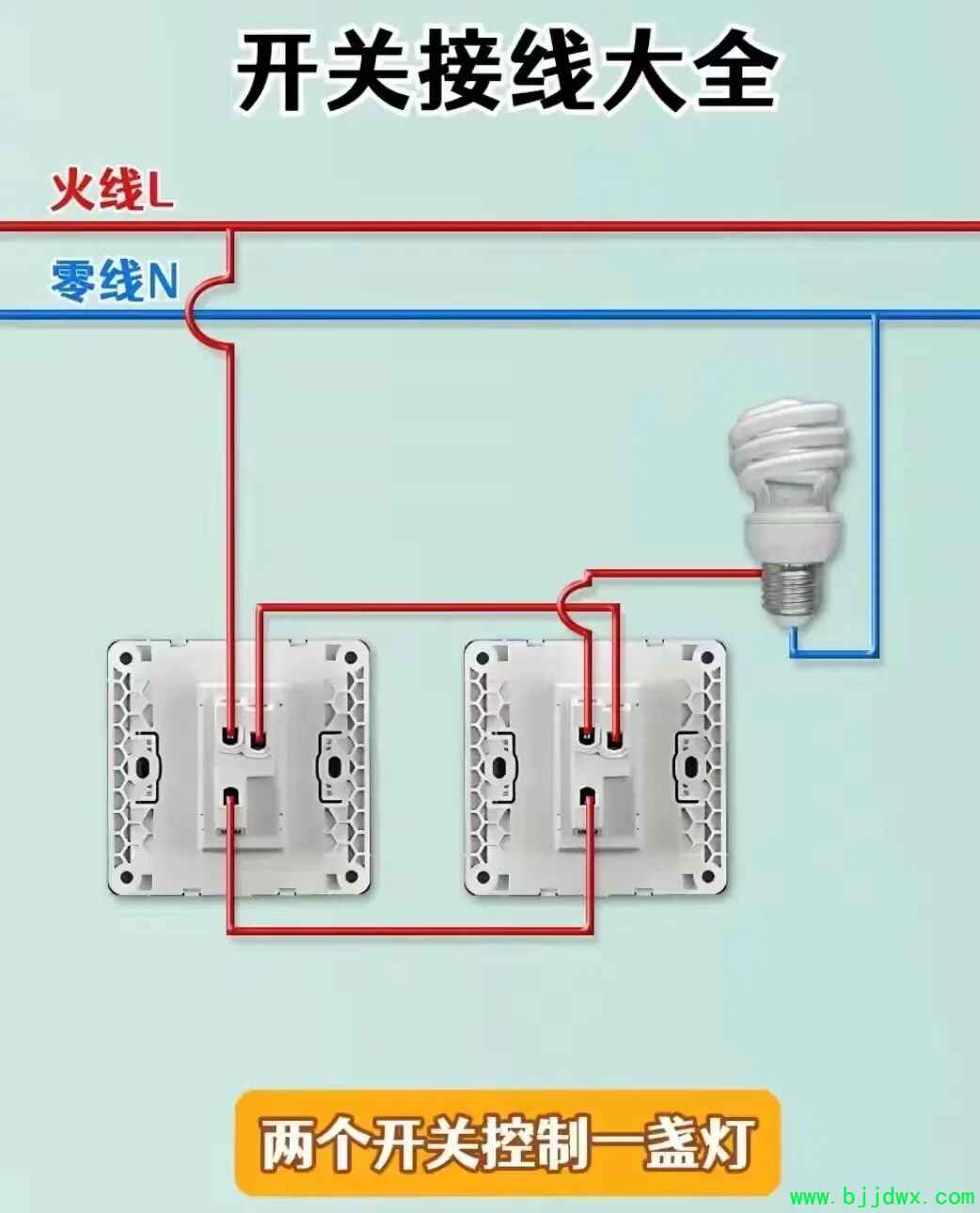

  • 一灯双控 (卧室必备): 使用两个双控开关。零线接灯,火线接第一个开关的公共端L。用两根线分别连接两个开关的L1和L2端子。

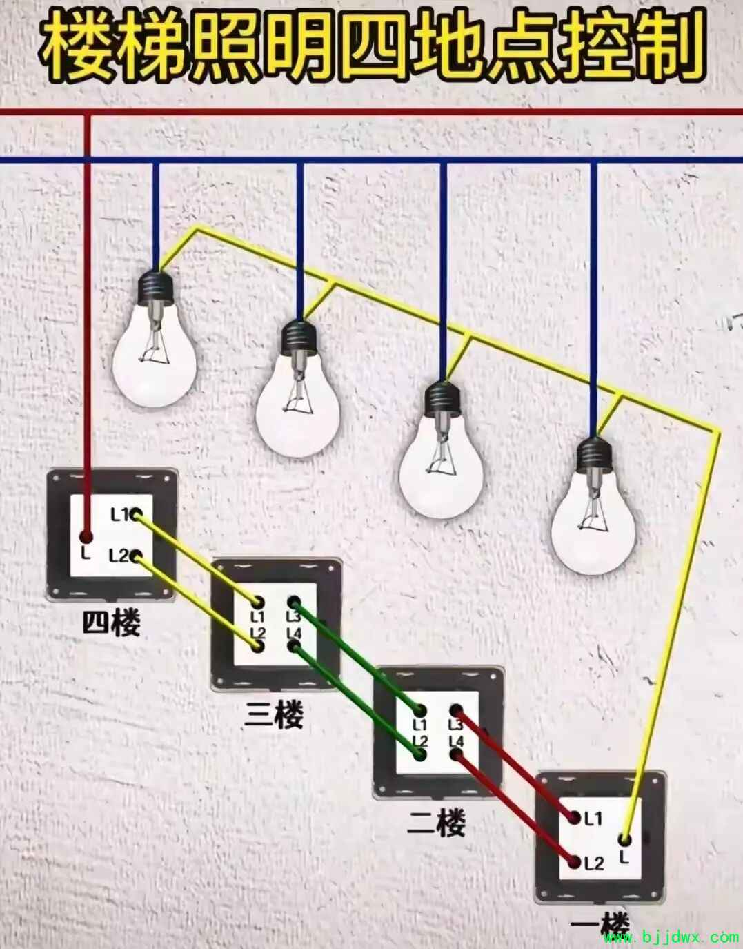

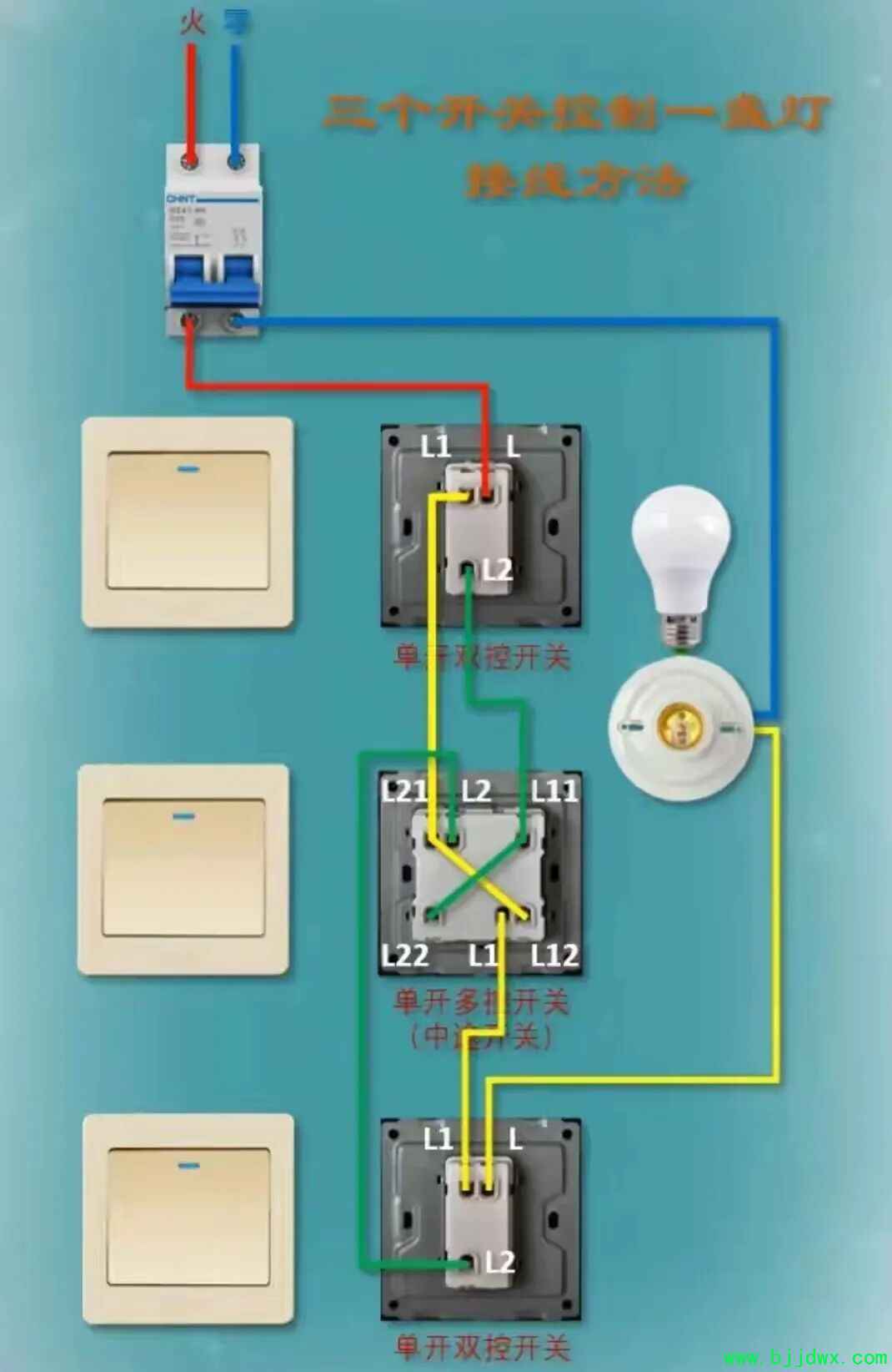

  • 一灯三控及以上 (走廊/复式必备): 在一灯双控的基础上,于两个双控开关之间串联N个中途开关即可,理论上可实现无数个位置控制同一盏灯。
避坑小结:不论设置多少个控制点,多控开关始终安装在两个双控开关之间,原理都是串联。

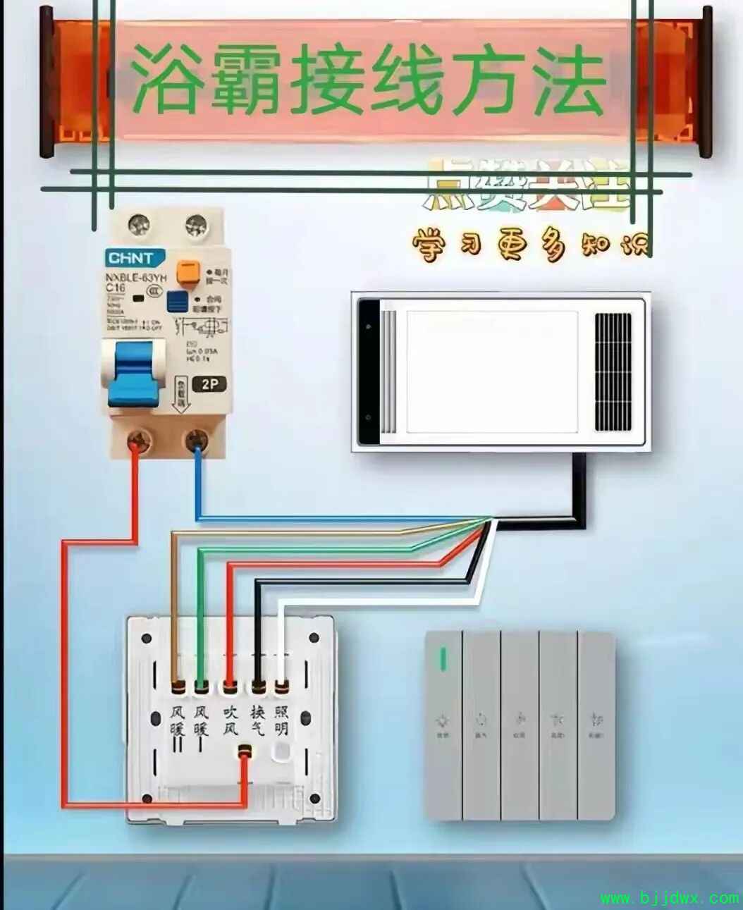

🔥 安全重于泰山的浴霸接线攻略
浴霸功率大、功能多,且处在潮湿环境,接线必须格外谨慎。最最重要的一点:操作前一定要断电!
📐 线路预留:一步到位的秘诀
提前规划线路是安装浴霸至关重要的一步。由于不同功能的浴霸对线缆的要求差异巨大,强烈建议在确定浴霸型号后再进行水电改造
[td]
线路类型
建议线径 (BV铜芯线)
说明
火线 (L) / 零线 (N)≥4mm2主供电线路,必须能承受所有功能同时开启的总功率。
地线 (PE)与主供电线同径地线线径不得小于火线和零线,确保可靠接地。
取暖/风暖加热线≥2.5mm2浴霸的核心大功率部分,建议每个加热模块独立放线。
照明/换气控制线≥1.5mm2小功率功能线,可以适当减小线径以方便穿管。
预留数量6根及以上建议穿两根管。例如,主流风暖机型常需7根线,稳妥方案是预埋一根空管备用。
特别提醒:部分老旧攻略建议浴霸线用1.5mm2的电线,这仅适用于功率极低(如1000W左右)的老式灯暖浴霸。现代风暖浴霸功率多在2000W甚至3000W以上1.5mm2的线径远远不够,极易发热引发火灾,必须按上表要求施工

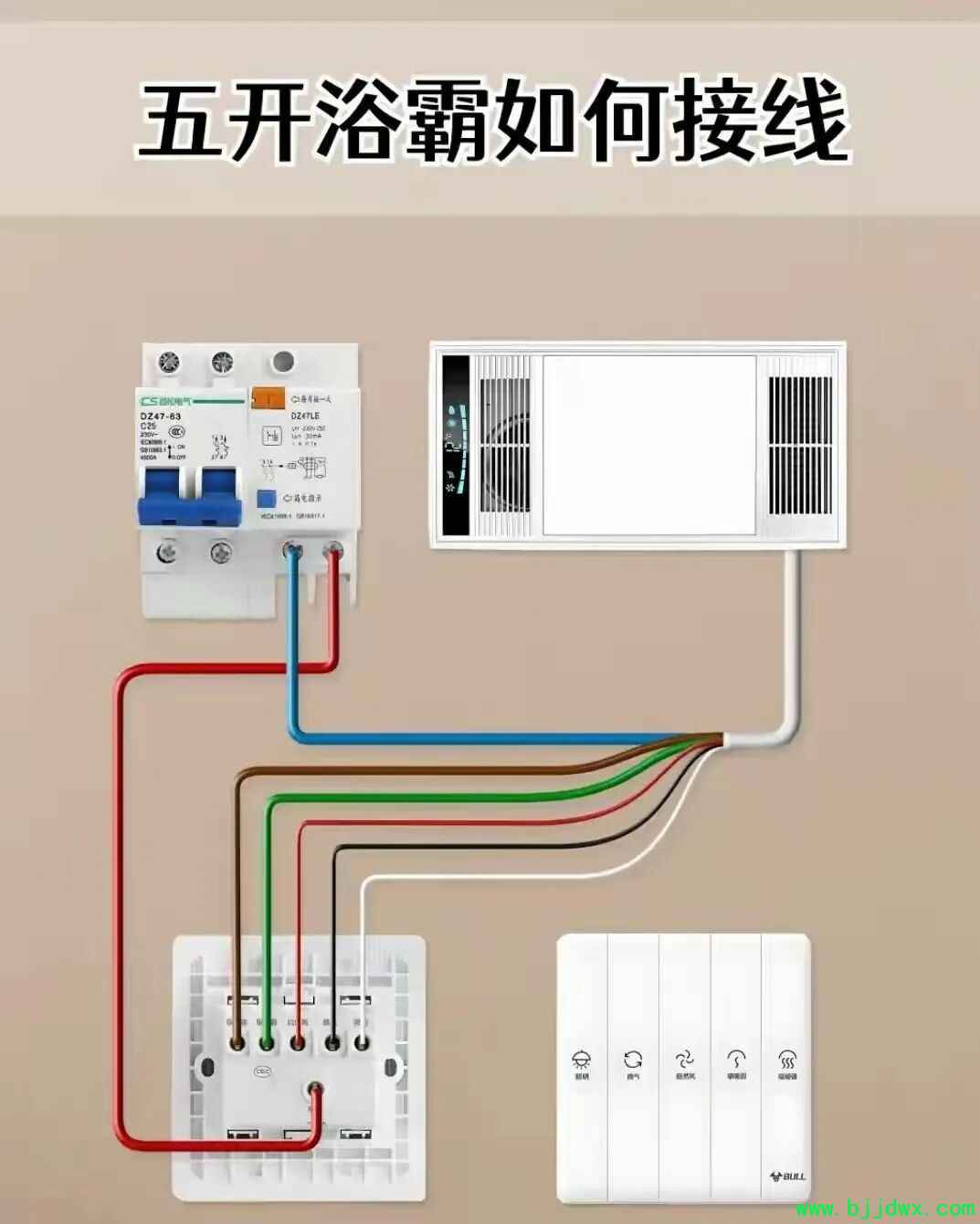

🔌 核心接线流程
  • 区分两种主流接线模式
    • 传统多线控制:需要多根控制线从开关连接到浴霸主机的对应功能端子。
    • 智能/集控模式:仅需火线(L)、零线(N)、地线(PE) 和一根信号线连接到浴霸主机,通过遥控器或APP操作。安装前请务必确认说明书。
  • (以传统多线控制为例)通用步骤
    • 第一步:主机接线。将预留的线缆根据说明书,一一对应接入浴霸主机接线排的相应位置。核心是:N接零线,PE接地线,各色功能线(如照明、换气、取暖1、取暖2)分别接入对应端子
    • 第二步:开关接线。将火线(L)接入浴霸开关的公共进线口,然后将去往主机的各功能控制线分别接到开关对应的控制端子上。
⚠ 安全与验收
  • 必须断电操作:接线前,务必关掉配电箱中控制卫生间的回路总闸,并用验电笔确认无电。
  • 规范接线:建议使用冷压端子压接线头,线芯裸露长度控制在5-8mm,确保接触可靠。
  • 可靠接地:浴霸必须可靠接地,并接入漏电保护回路中。
  • 安装位置:风暖浴霸的出风口千万不要正对淋浴区,以免洗澡时吹风感觉冷。
