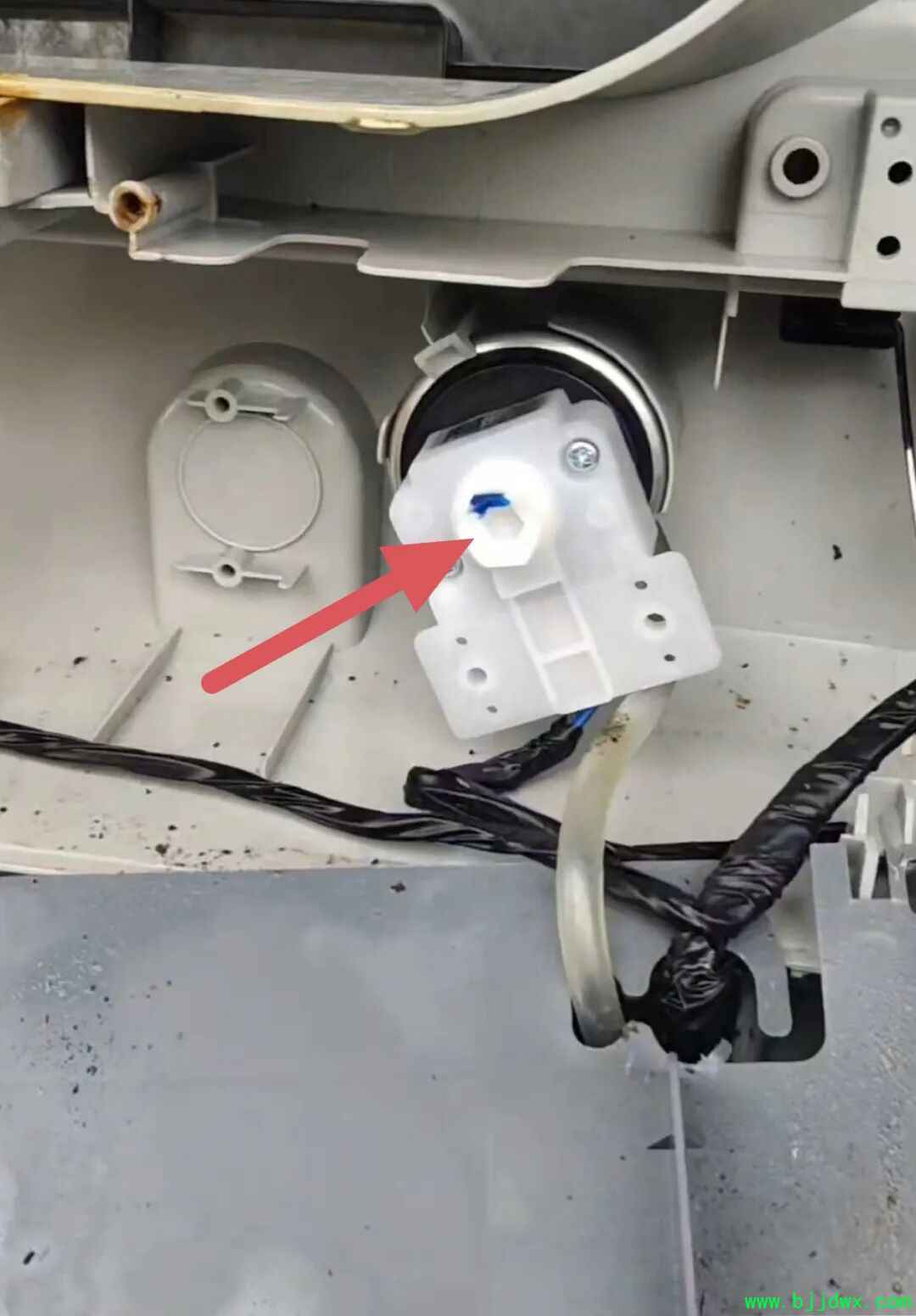

两种开盖方式:
1. 简易款:后背2颗螺丝,直接往前掀开顶盖;
2. 老式机型:控制面板四周四颗固定螺丝全部拧掉,掀开上翻盖,拆掉内侧塑料挡板,才能露出里面的水位开关。
拆开后先找带细胶管的水位开关,第一步必查胶管:软管脱落插牢、裂口换管子、管口堵泥清理干净,管子漏气,调螺丝白费功夫。

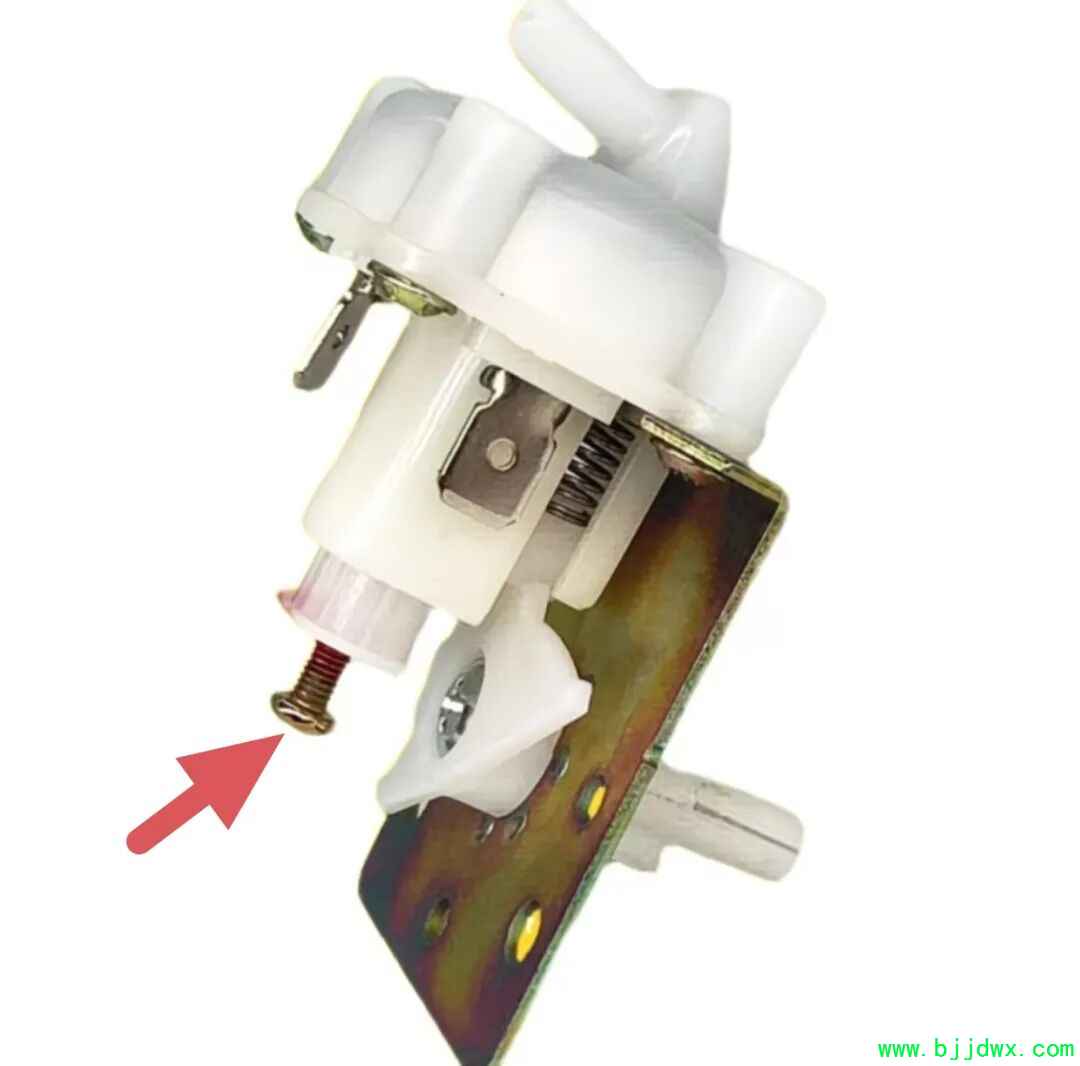

一、单螺丝普通水位开关(市面最多)
中间一颗微调螺丝,用2.5内六角扳手,或合适大小一字起子,
水量偏小、泡不透衣服:顺时针拧1/4圈,装好试机,不够再微调;
进水太多容易溢水:逆时针拧1/4圈,少量多次调,禁止一次拧一大圈。
二  老款三螺丝水位开关
中间螺丝:高、中、低全部档位水位同步调节;
左小螺丝:单独控制低水位;
右小螺丝:单独控制高水位;
哪个档位不准,就调对应螺丝。
