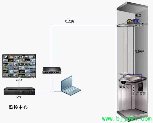

电梯监控视频传输可分为有线和无线两种。有线传输采用的是专业电梯随行电缆,一般的随行线缆使用时损耗严重,寿命在半年到一年之间。高层电梯线缆对抗拉伸强度和电气参数有较高要求,防止线缆负载自重时拉伸变形导致阻抗不匹配,视频信号信噪比衰减产生干扰。再次更换新随行线缆施工困难,施工周期长,而且更换随行电缆的成本也较高。另一种是无线传输,无线传输采用点对点的方式,轿厢上安装一个发射点、电梯井端部安装一个接收点,数据可在电梯轿厢运动时自由传输。无线传输设备安装简单且寿命至少在3年以上,带宽完全满足高清监控视频传输。
976d3a892dc2a7897a6edfdfc936756f.jpg 一、如何部署

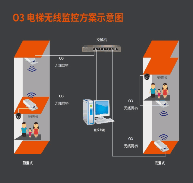

电梯井监控视频无线传输有两种安装方式。顶置式和底置式
顶置式部署适合于监控中心在楼宇顶部,一般情况下都是采用底置式部署方式。二、如何设置网桥
轿厢端的网桥需设置为客户端(Station)模式,这种模式下网桥就相当于一个网卡。把网络摄像头的视频数据从电信号转变为无线信号。
电梯井端部的网桥设置为AP模式,这种模式下网桥与NVR直接通过网线连接,将接收到的无线信号直接转变为有线信号传输到NVR。
总结成一句话就是:靠近摄像头端的网桥设置为客户端模式,靠近NVR端的网桥设置为AP模式。

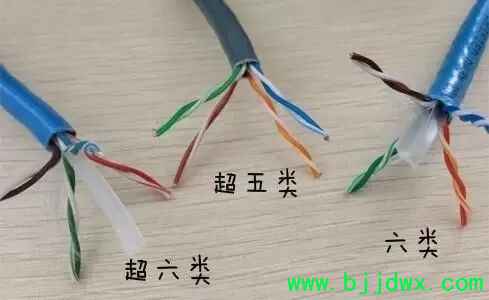

布线的话比较简单,只需完成摄像头和轿厢网桥、电梯井网桥与NVR的连接与供电即可。因涉及到PoE供电,这里强烈建议使用超五类(Cat5e) 以上规格的网线。
