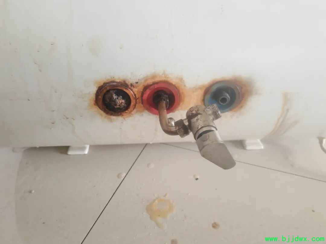

92a5459eee814fb1c448aa2553bdaad9.jpg 这个就是他拆下来的热水器,一看热水器就知道这个洗手间的环境是很潮湿的,他们肯定经常堵了水在洗手间!有时候也能理解,因为楼层比较高,所以水压的问题,他们经常会在家里堵一大桶水!为什么这么说呢?楼层住的比较高的住户,水压一般都比其他地方的低,如果是用水高峰期的时候,他们家的水可能就会很小,或者几乎没有!这个问题我想住楼层比较高的朋友,可能都对此深有体会!我就不再细说了!
但是这种洗手间比较潮湿的情况,肯定会导致水龙头或者角阀更容易生锈,导致更换水龙头或角阀的时候断丝!

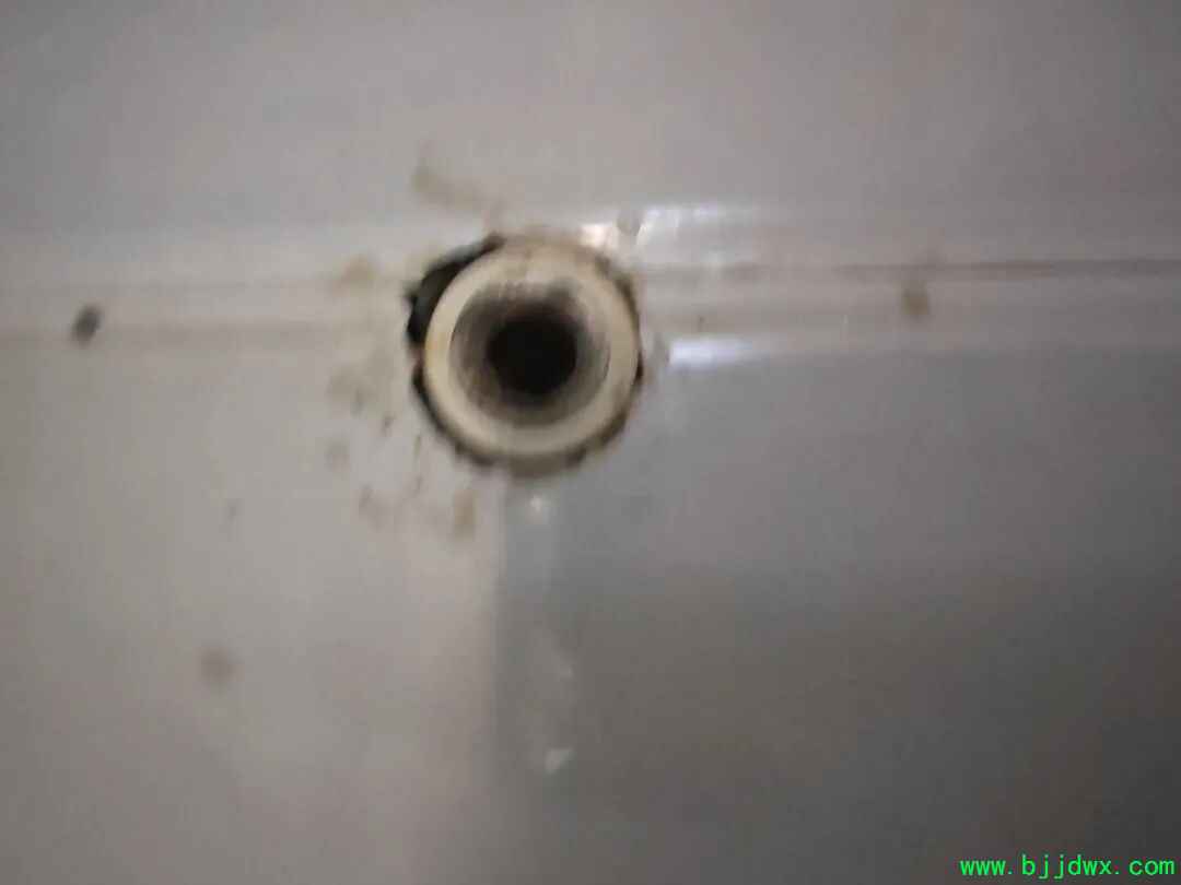

今天他们家的问题就是取断丝,因为他们的热水器已经买回来了,而且角阀也已经买回来了,并且更换好了一个,另一个角阀断丝了!他说他自己在家里搞了有一个小时了,各种办法都试过,螺丝刀都砸烂了,还是纹丝不动!所以才专门叫我过来看一下!
dea49fb5c3511225feea5bcf6e50191e.jpg 我走近一看,确实是比较棘手的问题!为什么这么说?因为角阀有一种是合金的,合金的基本上用断丝工具就可以取出来,

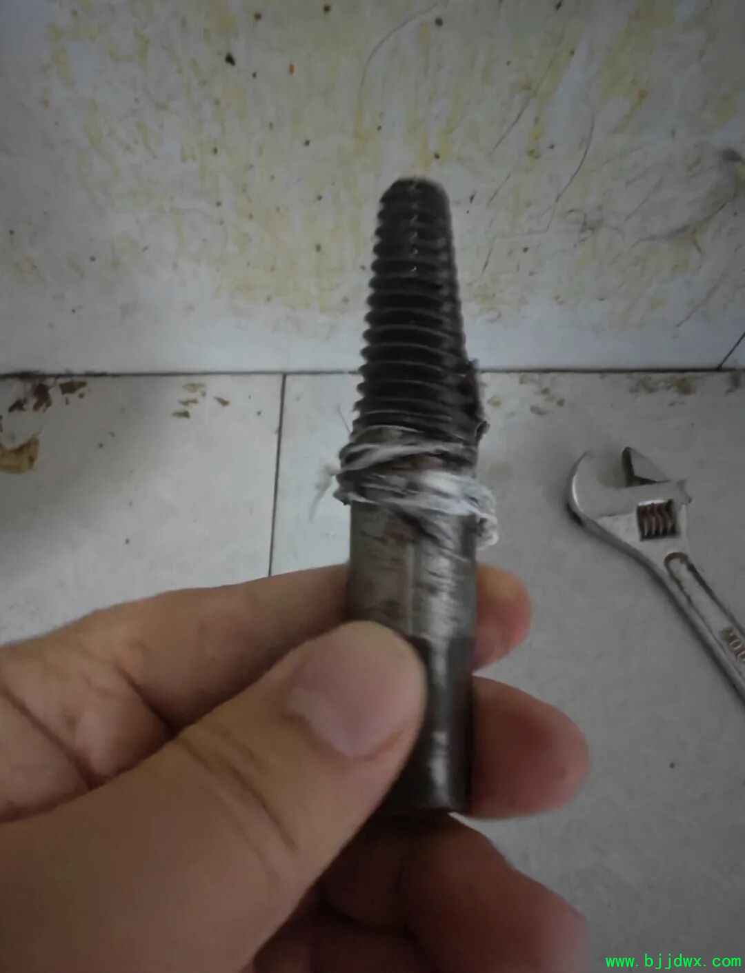

124e2aff1d7a76b367b00eaf660a1b54.jpg 当我拿出这个断丝工具的时候,我发现它也有一只,并且很明显用过了!为什么这么说呢?他说他用过了,这个取不出来!而且断在里面的那节断丝材质是铜的!这种断丝工具适合取的是合金材质!因为合金比较脆,材质比较硬,所以它很适用!
但是我今天面临的这个断丝是铜的!用这个断丝工具的时候,它的铜材质是比较软的,所以反转的时候,它的铜会与断丝工具接触越来越紧,如果你强行用力肯定会把水管拧断!当我用断丝工具取了两下之后,也确实发现了这个问题,不是这样解决的!跟他交流过后,发现他用螺丝刀一点一点凿也凿了,有一个小时了!

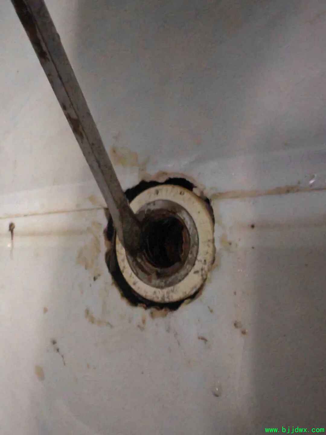

2d479c7fd9017823a8124099837f302f.jpg 并且我也拿出了我的专用凿断丝工具,发现确实动不了!并且我有在断丝周边喷上了润滑油!等了半个小时再凿还是一样纹丝不动!

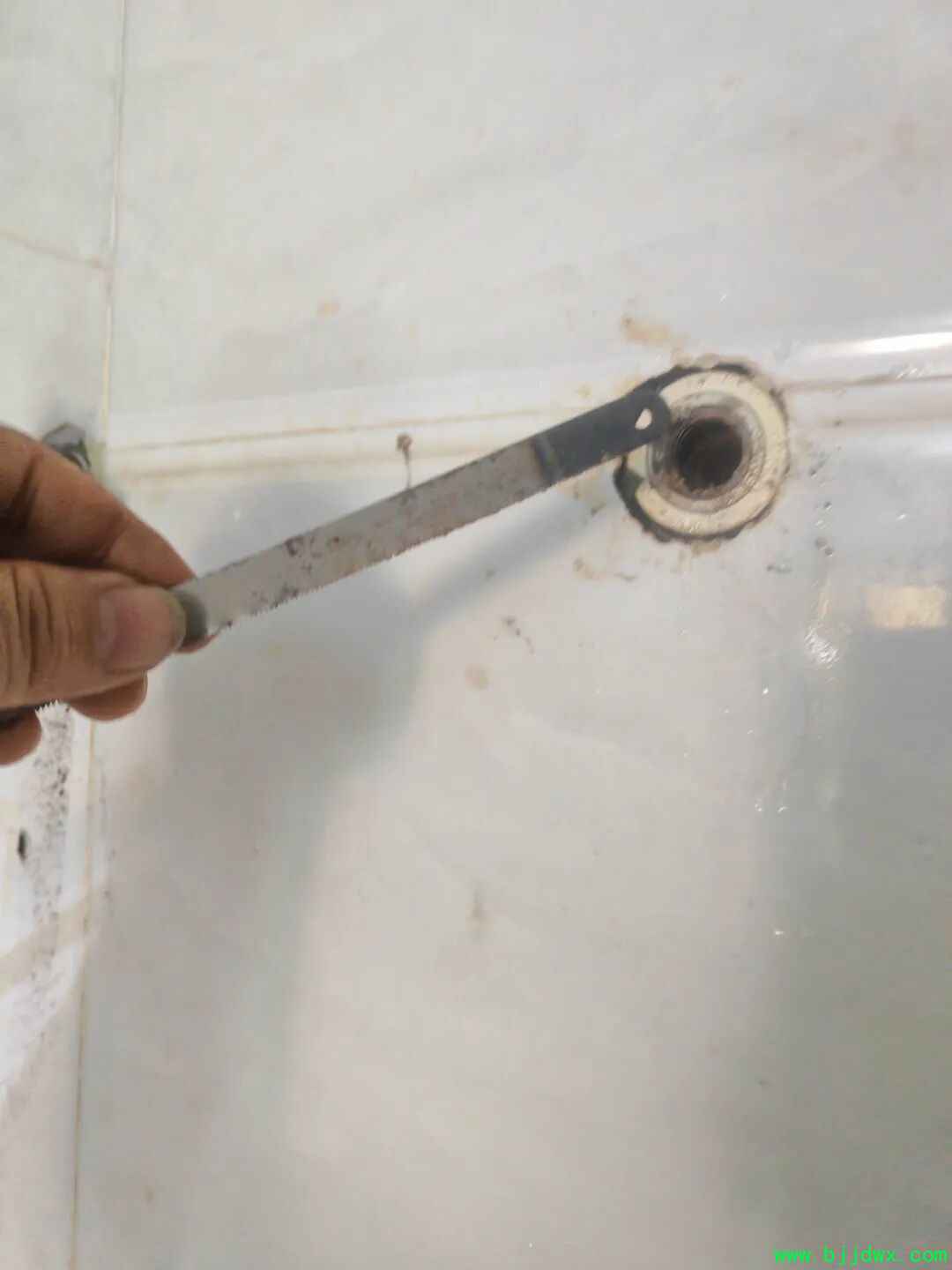

c91ca793abfaafc1ddb62064047391ea.jpg 只是稍微慢一点,但这个方法确实是个好方法!我们只要在断丝的那一节位置锯出两条缝隙!因为它的材质是铜,所以这个不是特别难锯,只是不能着急,我们需要用这个锯片一点一点的锯断断丝!
我这里专门拍了一节实操过程,这里需要说明的是要锯两条缝,而且这两条缝隙不宜过大,因为两条缝锯好以后,两条缝中间的断丝,我们用凿子是很轻松可以凿掉的!
当我们凿出一个口子以后,剩下的部分就很容易凿掉了!而且今天这个事也挺快的,我总共也只锯了十几分钟锯,两条缝就锯好了!接下来凿断丝的过程就快了,总共两分钟!他看完以后向我竖起了大拇指!笑着说,原来这个笨办法却是一个快办法!
