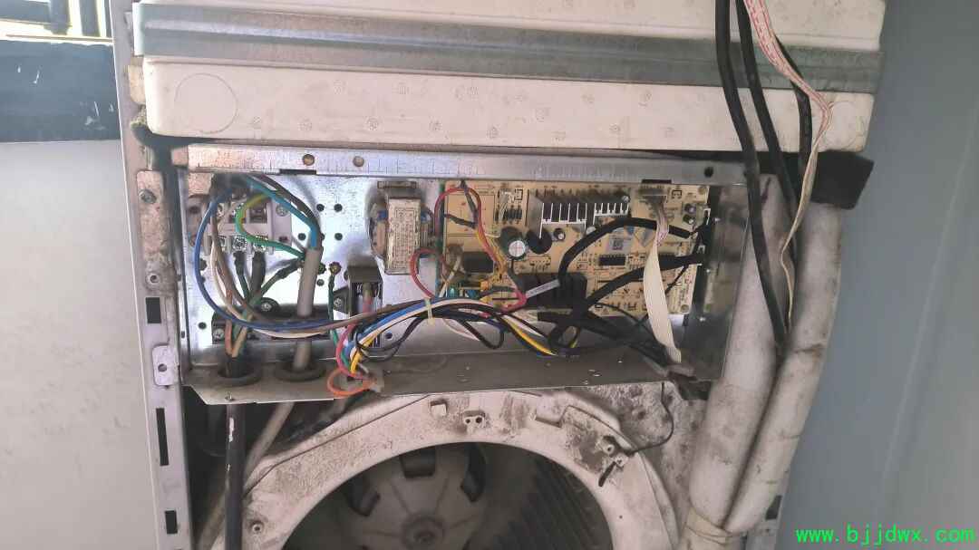

工地办公室一台三匹空调通电整机没反应。

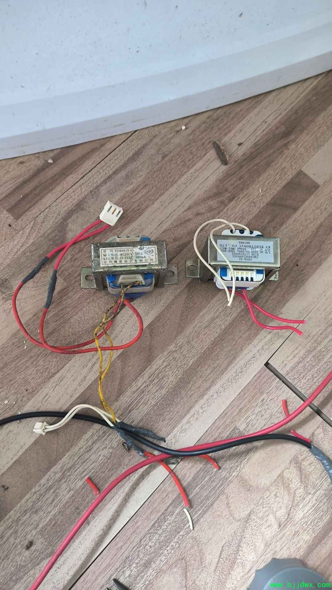

检查发现主板电源变压器烧毁!正常来说降压
变压器故障率较低。
经向工地电工了解,系切换外部供电时引起,那就好解释了: 要么接错线要么断零线。
遗憾的是本机电源过压保护器并没动作,幸好变压器“及时”烧断,使其他部分“幸免于难”!
检测变压器次级整流及稳压电路都正常,换好变压器试机正常,收工远离是非之地!
目前正准备向供电公司索赔,但好像接线者是第三方人员,拉扯中。。。。。。
