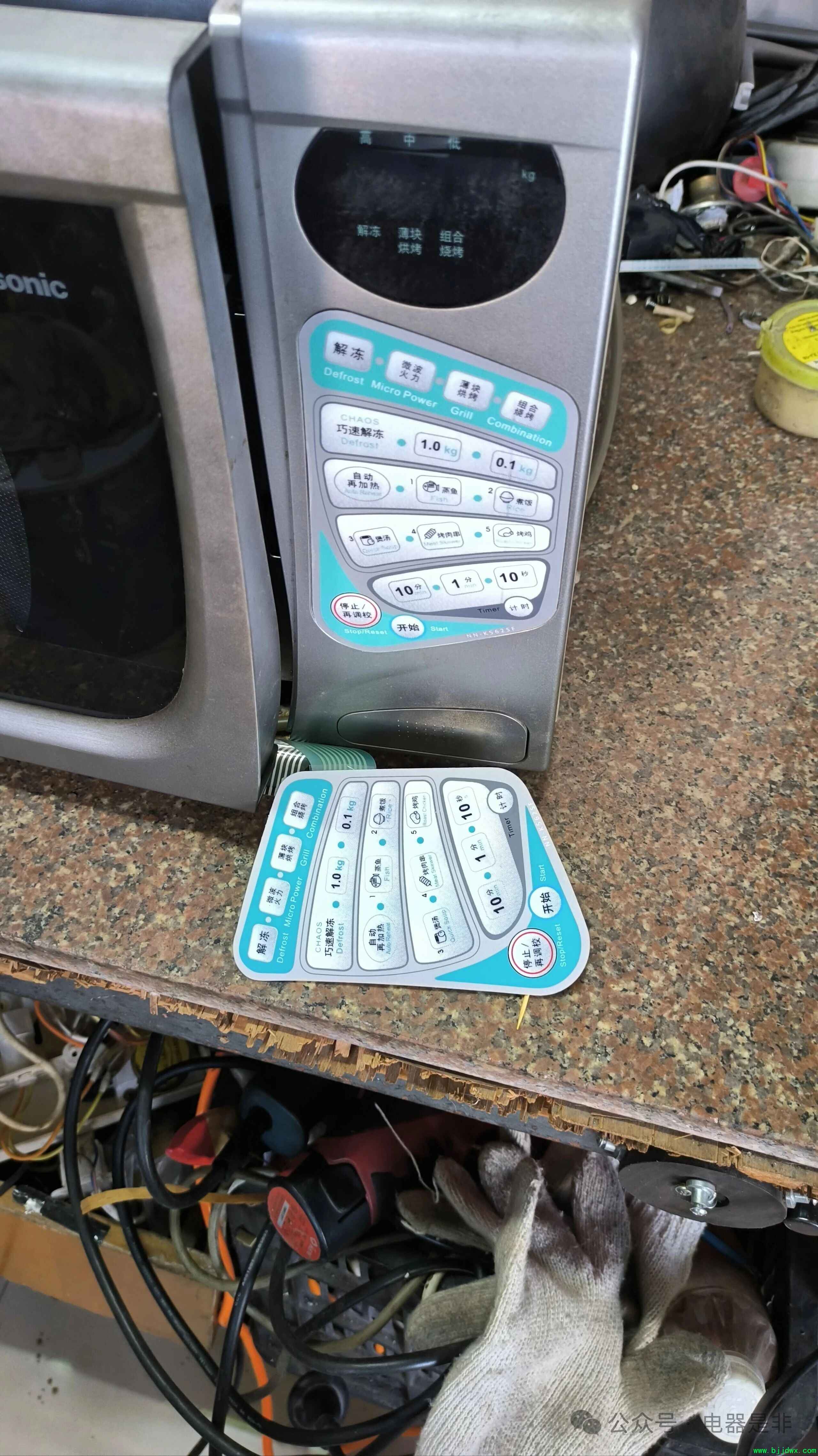

微波炉维修之 “贴膜”松下微波炉通电操作正常,但最后一击——启动键失灵!
1488
45109
2026-6-14
发表于 2026-6-3 15:05 | 显示全部楼层 |阅读模式
微波炉大多数是主板和按键板分离设计,此款也不例外,由于按键板是在薄膜上印刷导电线路,无法单独处理启动键,只能整片面膜更换。
你碰到的是换面膜还是主板一起换?
