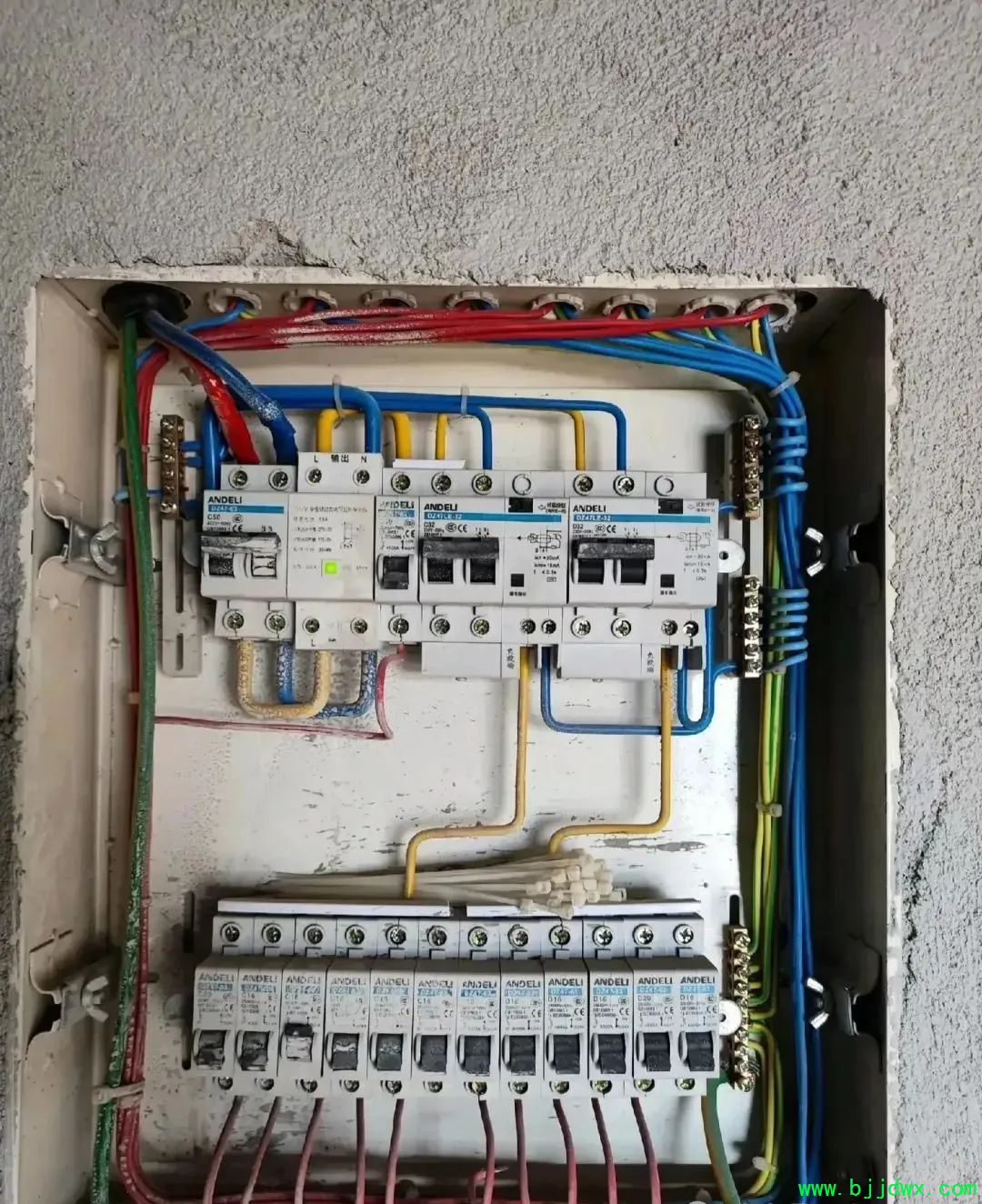

一网友说他农村老家翻新,想用两根6平方线并成一根火线,再用两根6平方线并成一根零线,做为入户线,这样并成的入户线,比10平方的线功率大吗?有什么隐患吗?
他说的这种情况在不出问题的情况下可承载的安全载流量确实比单根10平方线更大。危险在于如果两根线长度不一致,或者两根线接驳处接触不良造成其中一根线虚接,另外一根线会超载烧毁。
同行热评:
电工A:可以!为什么!!!因为中间加载一个过载保护,这个保护已经考虑到虚接和接触不良的情况,说明安装之人在特定的环境和条件下已经做到防范于未然的义识,不错!
电工B:能不这样接还是不要这样接,省不了多少钱,还容易故障,盖房子电源线一定要可靠,想省钱可以用铝电缆,压铜铝鼻子,当然由于线径要大一号,接线箱也要大一些空间,节省的钱还是有限的。
电工C:理论上可以,但能保证接触完美,线的材质都一致完美么?如果其中一条线电阻较大,会全部走另一条么?这个我不懂,请懂的或实践过的解答。
