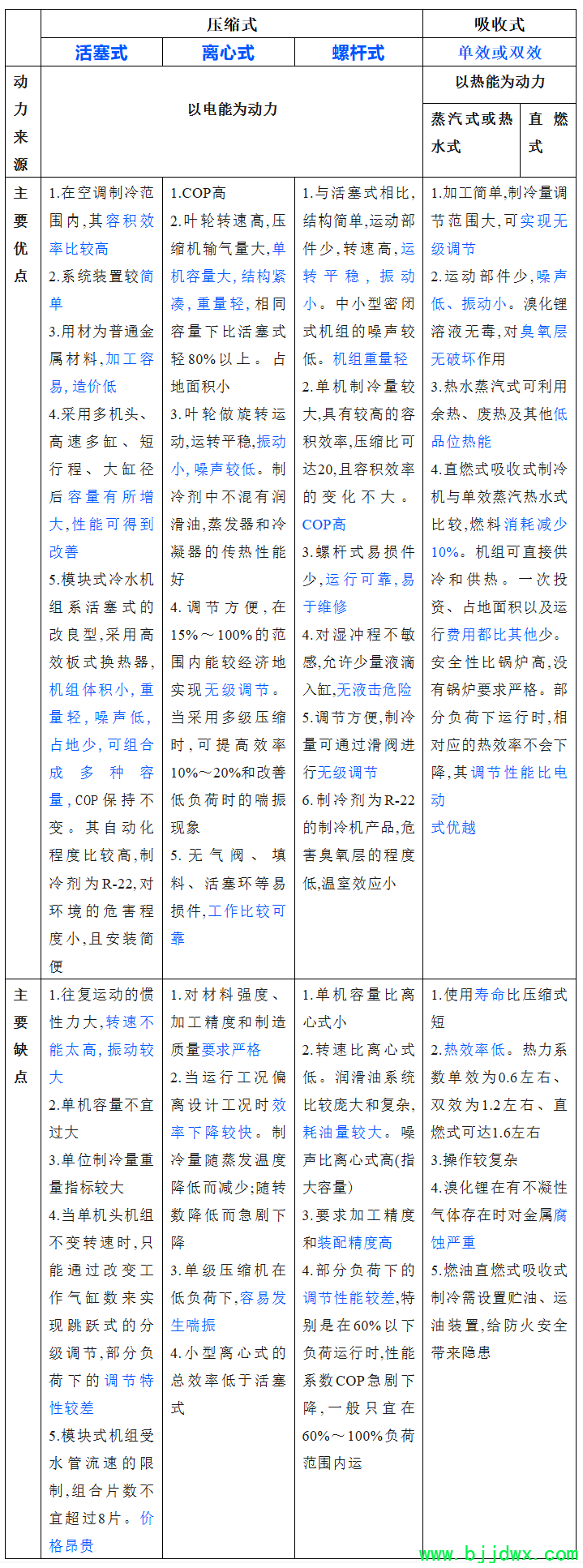

2.各种冷水机组的特征及优缺点比较。
:制冷系数(COP)是冷水机组在标准工况下制冷量(单位为kW)与单位输入功率制冷量(单位为kW)的比值。热力系数是吸收式冷水机组在标准工况下制冷量(单位为kW)与输入热量(单位为kW)的比值。
