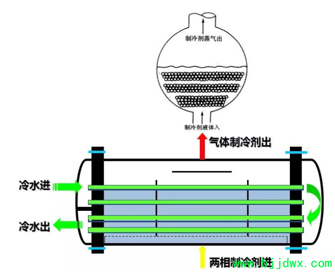

(1)干式蒸发器
制冷剂在换热管内流动,冷却水在管簇外部横向冲刷换热管。主要由壳体、内螺纹蒸发管、折流板、端盖、进出水接口组成。折流板可延长水流停留时间,提升换热效率;内螺纹管强化管壁换热系数。该类型蒸发器结构简单、不易冻管、运维便捷,多用于涡旋式、小型螺杆式冷水机组。

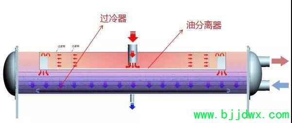

冷凝器承担系统散热功能,高温高压气态制冷剂从压缩机排出后进入冷凝器,优先经过内置油分离器完成冷媒与冷冻油初步分离,纯净气态制冷剂在冷凝换热管表面与冷却水/空气进行热交换,释放热量后冷凝为高压常温液态制冷剂,属于等温冷凝过程。
水冷式冷凝器常规结构:内置油分离器、承压壳体、高效冷凝管、管板、支撑板、过冷器。其中过冷器可进一步降低液态制冷剂温度,防止制冷剂提前汽化,提升机组制冷效率;内置油分可减少冷冻油进入换热管路,避免油膜附着管壁降低换热效果。
