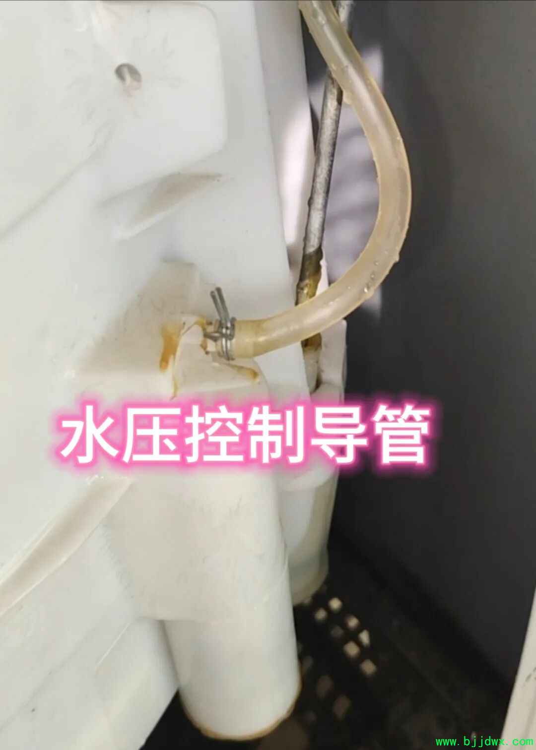

🔧 故障1:一直进水,就是不洗衣服
问题根源:水位感应的水压导管脱落或松动
洗衣机靠细导管检测水位,管子掉了就识别不到水位,只会不停进水,无法启动洗涤。
解决方法:
打开洗衣机后盖板,找到连接内桶的细橡胶管,检查是否脱落,重新插紧固定即可。

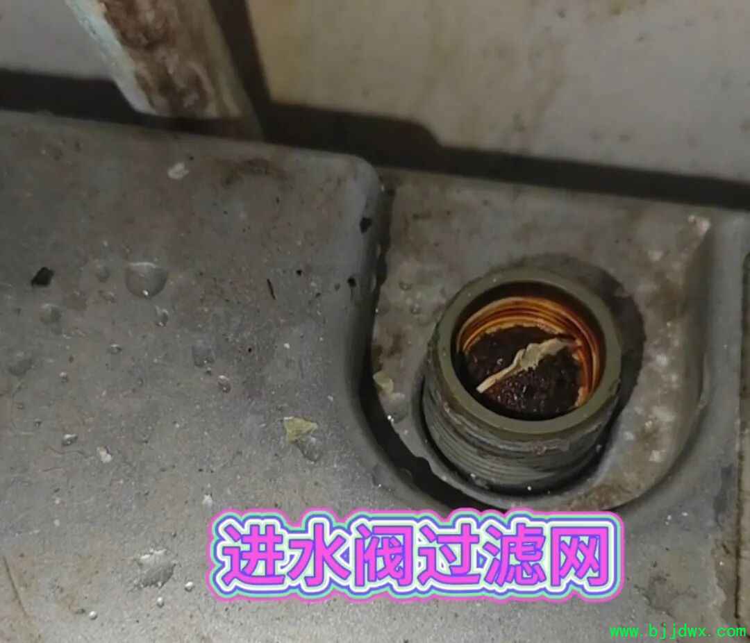

🔧 故障2:进水特别慢,甚至完全不进水
问题根源:进水阀过滤网被水垢、杂质堵死
自来水里面的泥沙长期堆积,很容易堵住进水口滤网,水流自然变小。
解决方法:
拧开洗衣机进水管接头,取出里面的金属过滤网,用牙刷刷洗干净,装回后接好水管,进水速度立马恢复。

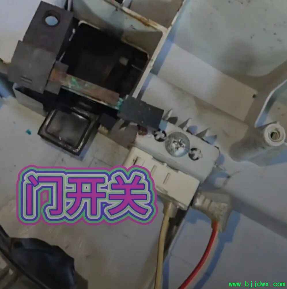

🔧 故障3:只洗涤不脱水,还频繁报故障代码
问题根源:机门开关触点生锈氧化
长期潮湿环境下,门开关触点很容易生锈接触不良,洗衣机检测不到关门信号,就拒绝脱水。
解决方法:
找到门框内侧的门开关,拆开后用砂纸轻轻打磨触点,去除表面氧化层,装回后故障基本就能排除。

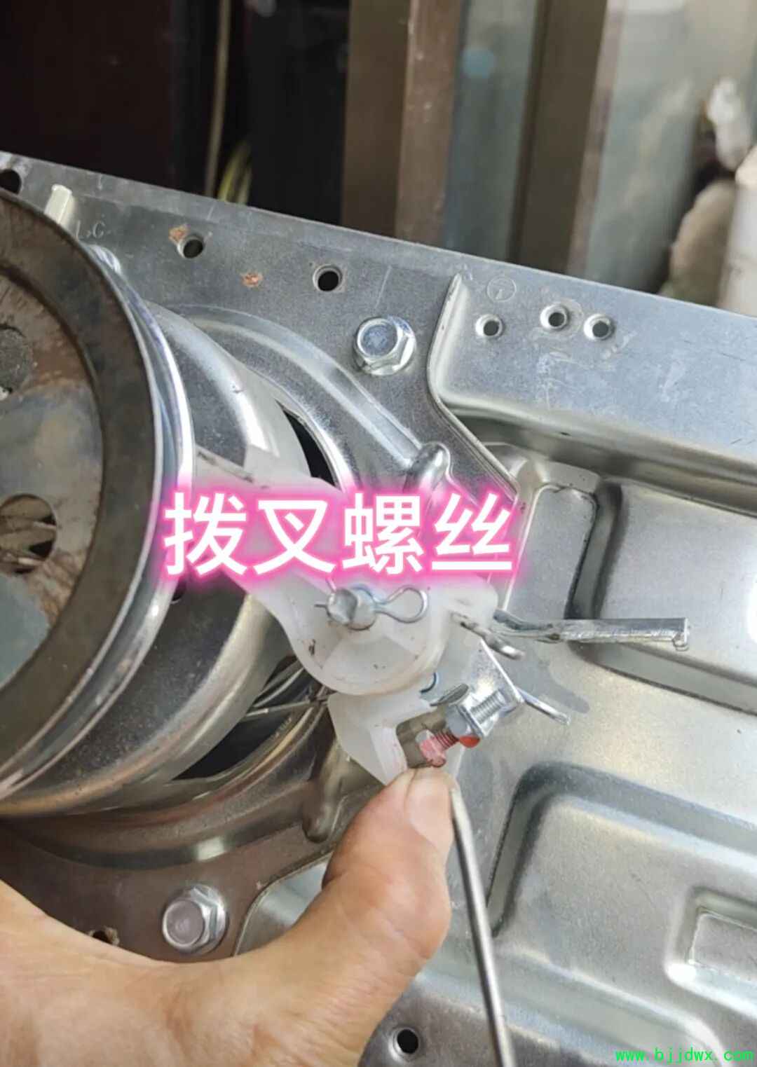

🔧 故障4:脱水阶段发出刺耳“吱吱”异响
问题根源:离合器棘爪没有完全脱离
脱水时棘爪没有回位,一直摩擦就会产生尖锐噪音。
解决方法:
调整棘爪位置,确保脱水状态下完全脱离,异响问题就能直接解决。

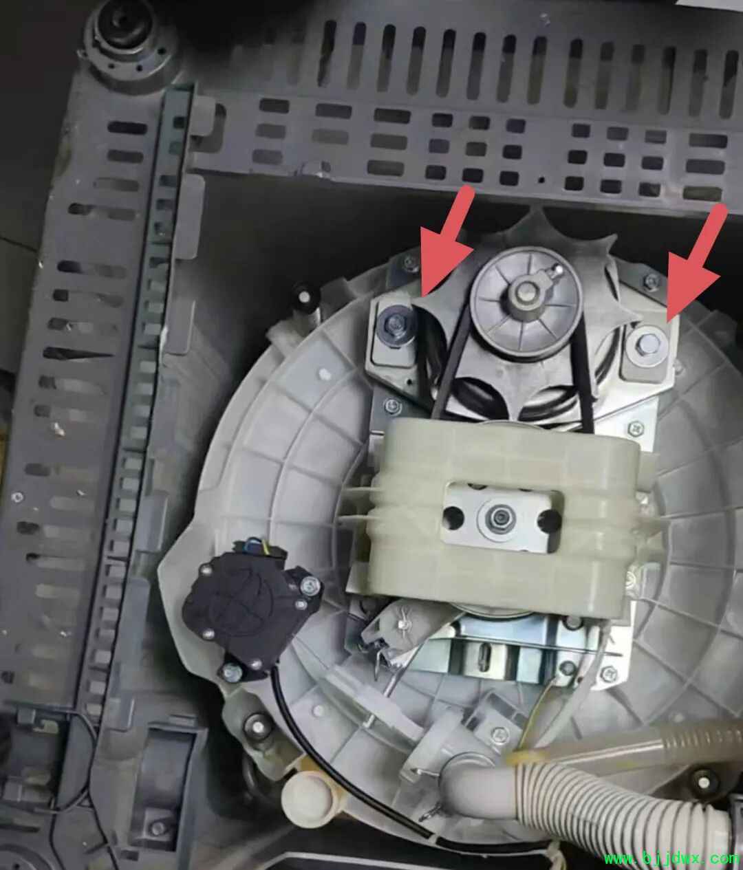

🔧 故障5:洗衣无力,洗完的衣服总是甩不干
问题根源:传动皮带松弛打滑
皮带用久了会拉长变松,电机有劲传不到滚筒上,洗涤和脱水动力都会不足。
解决方法:
松开电机底座固定螺丝,将电机向后挪动绷紧皮带,重新拧紧螺丝,动力立刻恢复。

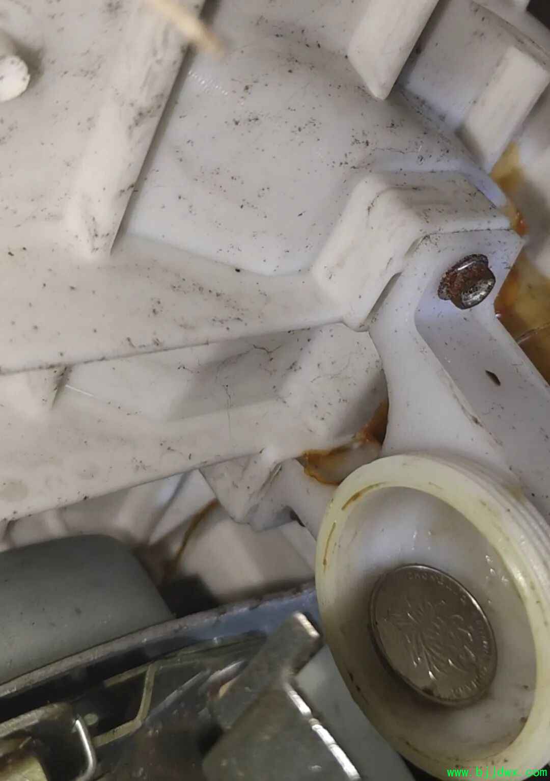

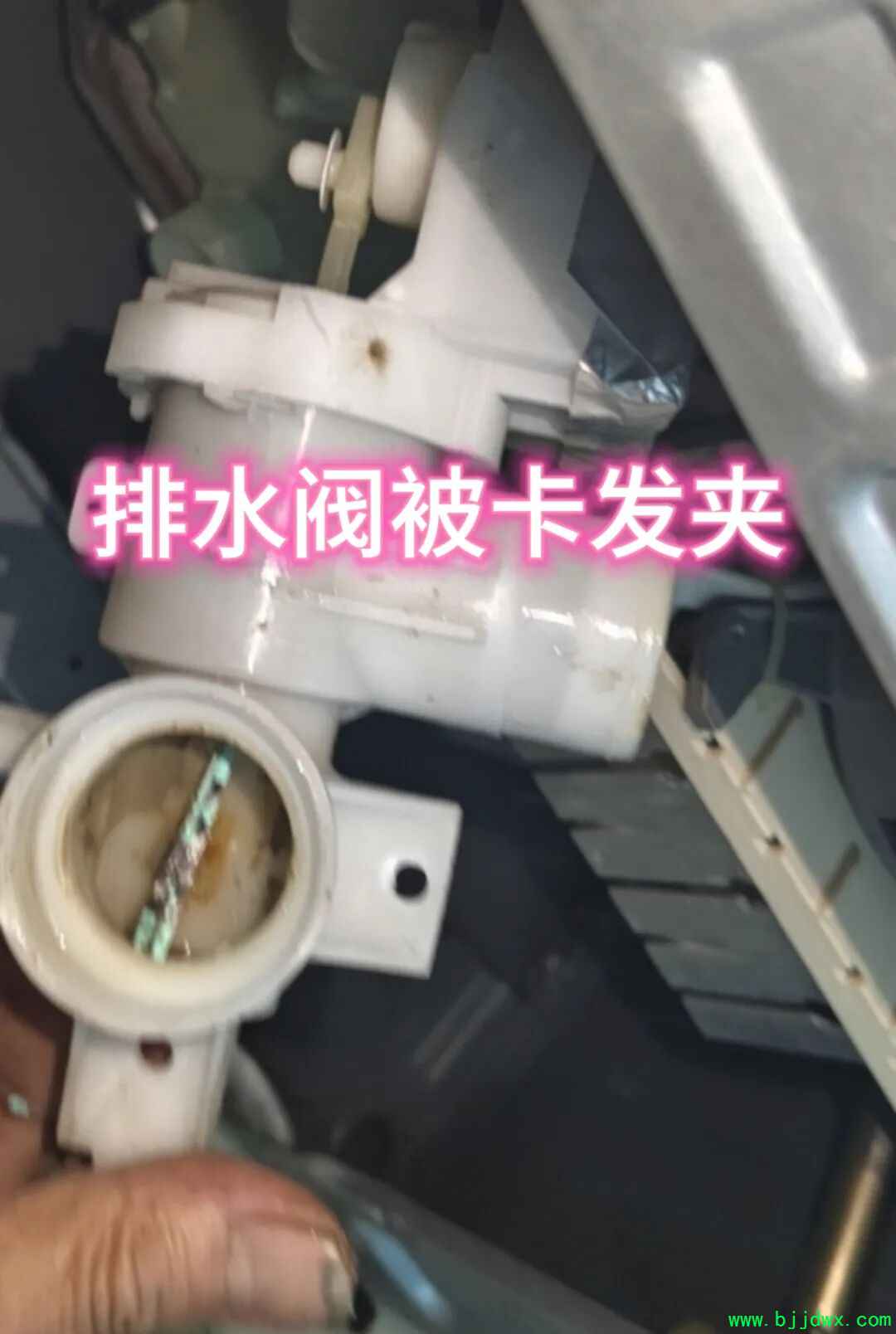

🔧 故障6:一边进水,一边不停往外排水
问题根源:排水阀被异物卡住关不严
硬币、纽扣、棉絮最容易掉进排水阀,导致阀门闭合不严,进水同时漏水。
解决方法:
拆下排水管,清理排水阀内的杂物,复位装好后,就能正常蓄水洗涤。
