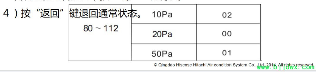

1、机外静压的设定
在多功能线控器PC-ARF(QS2)或PC-ARFVQ上进行功能选择“C5”可以改变静压。
具体方法是:
1)同时按下线控器上的“菜单”和“返回”键3秒以上,进入试运转菜单;
2)在试运转菜单中按上下键选择“功能选择”选项,按“确定”键进入,
3)在“功能选择”中按上下键选择“C5”选项,按“确定”键进入,按左右键进行内容选择,按“确定”键确认。

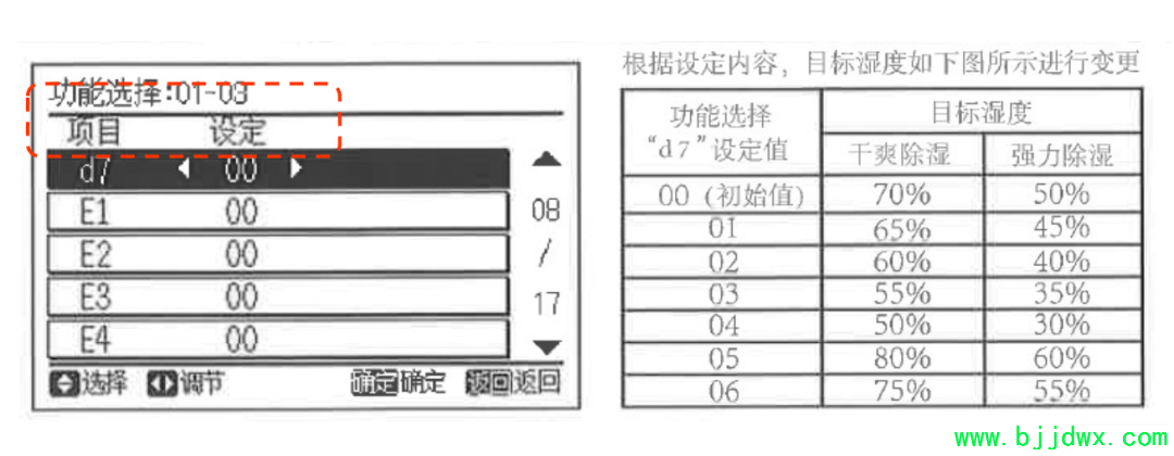

c2d902547ea2967a64ba706fa240206b.png 2、目标湿度的设定
干爽除湿和强力除湿模式的目标湿度,可通过线控器机能选择进行设置;

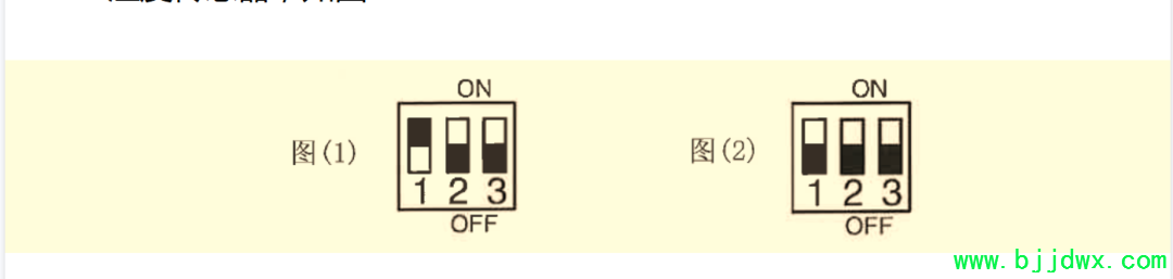

2b50f2232d4c84bef642a6315f33288e.png 3、湿度传感器的设定
湿度传感器的设定:是通过室内机基板上的DSW8的拨码开关进行设定的,出厂时已设定湿度传感器有效,如图1,如不需要可设置为无湿度传感器,如图2
