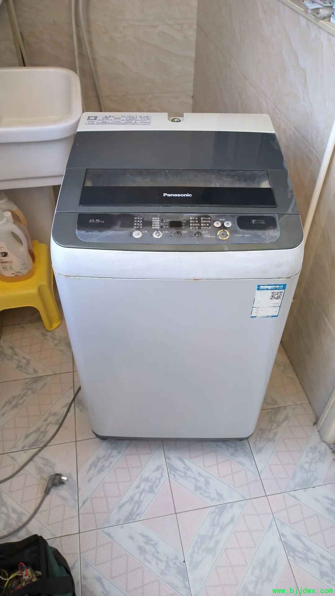

一松下大容量洗衣机洗涤正常,进入脱水程序就随机“变脸”: 时常内桶撞外桶引起停机插入漂洗程序。

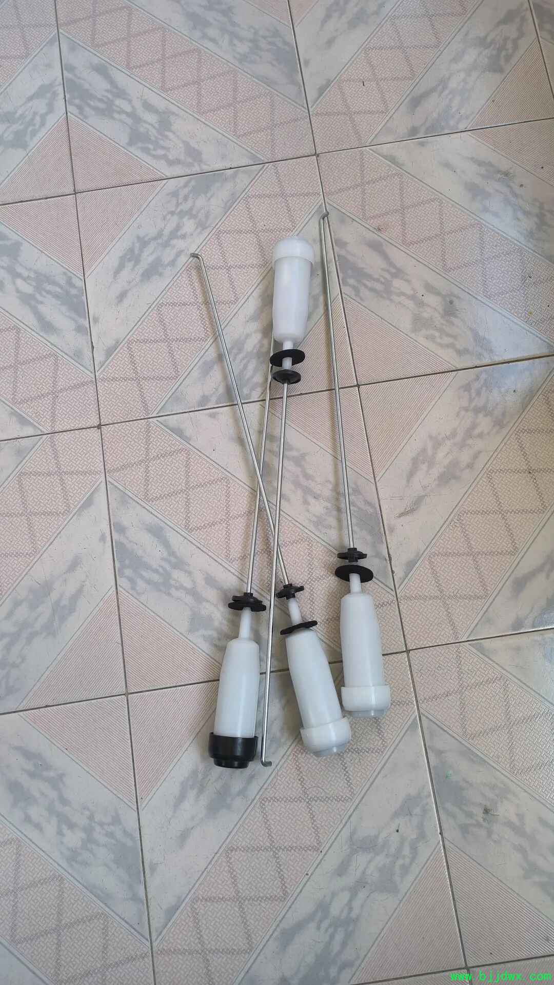

aef6cc5e7f4b547c22276240370bb12f.jpg 听起来好像是不平衡引起,但现场试机运转正常,只发现四根吊簧中有一支回弹稍慢,由于故障随机,也没明确目标,就先换四根吊簧吧!
30d04bce28eabe5069969a8742c49388.jpg 两天后用户反馈说还是不行!心中忐忑: 难道又是离合器?!

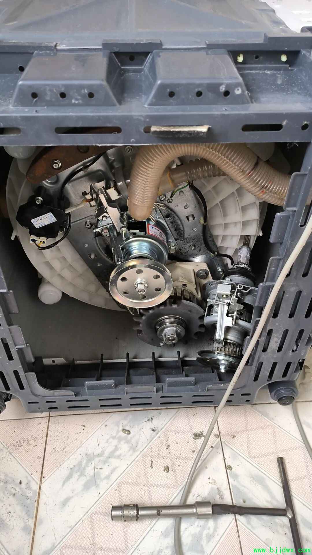

带上离合器再次上门检查,这次学乖了,让用户拿一大毛巾湿水后试机,能正常脱水只是晃动较大,同时好像有皮带打滑的声音。
放倒机器检查皮带正常,至此离合器损坏无疑了!换。。。。
79fbdc2bcd24d3151abcf1d720b8fbfa.jpg 同样用湿毛巾试机,一启动忐忑的心终于落地为安了,声音沉稳厚实,内桶运转平稳!连用户都听出来说现在应该好了,声音和原来不一样!
