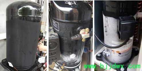

开机带液启动:机组停机静置后,液态冷媒迁移至压缩机内部,开机瞬间液体直接入腔,属于突发急性液击。
蒸发器负荷不足:实际制冷负荷偏低,蒸发器换热不充分,冷媒无法完全气化,长期吸气带液,形成慢性液击损伤。

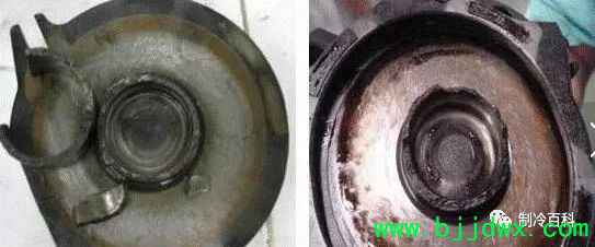

涡旋压缩机
涡旋压缩机依靠涡盘啮合压缩气体,对液体冲击敏感度极高,液击带来双重损伤,高压液体直接冲击动静涡盘,严重时涡盘碎裂,压缩机直接报废;液态冷媒稀释冷冻油,润滑油粘度大幅下降,摩擦副无法形成有效油膜,运动部件快速干磨;同时油中冷媒受热沸腾,阻断润滑油循环,进一步恶化润滑工况。

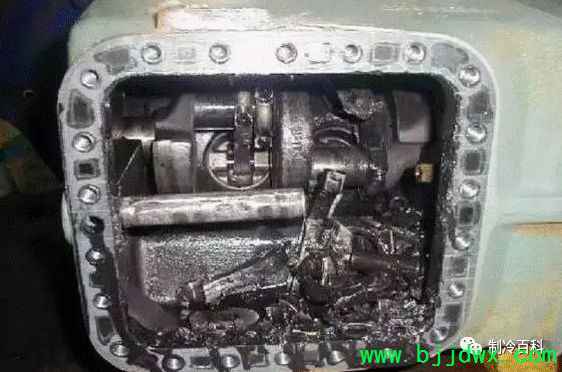

往复活塞压缩机
活塞压缩机腔体无液体缓冲空间,液击属于致命故障。瞬时高压会快速击穿吸排气阀片,进而损坏活塞、活塞销、连杆、曲轴等核心传动部件,造成连杆断裂、曲轴变形,故障后压缩机基本无维修价值。

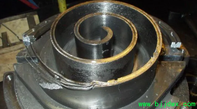

案例1:QR-120NW大金涡旋机组;环境温度22℃;故障现象:开机短时间压缩机抱轴停机。安装人员低压侧液态加注冷媒,仅以吸气压力4.5bar为加注标准,未检测运行电流,最终冷媒严重过量。拆机可见涡旋盘完全碎裂,冷冻油被冷媒彻底稀释。
警示:环境温度会大幅影响吸气压力,压力无法单独作为冷媒加注依据,新机必须采用称重加注法。
2ed58cd6f6d46a5019bdb4a7328b3346.png 案:2:广州低温冷库半封闭活塞机组,运维人员一次性加注整瓶R22,库温快速达标,但压缩机吸气阀持续结霜,运维人员未排查隐患直接离场。机组运行3天后停机跳闸,压缩机外部结冰,拆机发现活塞、连杆完全碎裂,整机报废。运维总结:
  • 冷媒过量是液击主要诱因,杜绝凭经验盲目补氟;
  • 加热冷冻油防止停机冷媒迁移,但无法防运行回液,且需提前预热;
  • 低温工况下提升回气过热度。.
