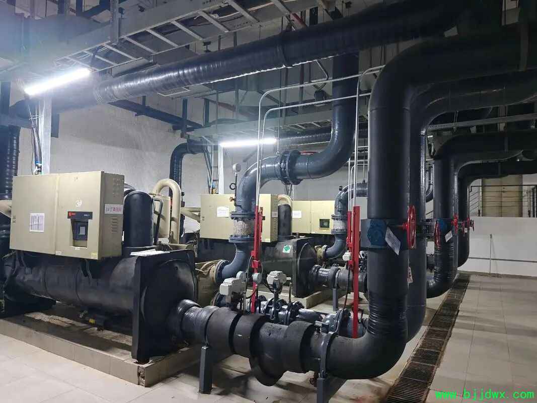

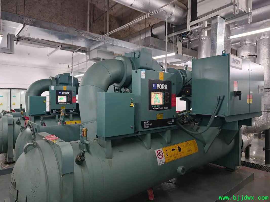

中央空调水机以水为载冷 / 载热介质,通过三大循环协同实现室内外热量转移 —— 夏季将室内热量 “搬” 到室外,冬季则反向 “搬” 入热量。系统由冷热水机组 (主机)+ 冷冻水系统 + 冷却水系统 + 末端设备构成,核心遵循逆卡诺循环原理。
  • 水机主机:依靠压缩机 + 制冷剂循环,通过相变吸热放热,负责制取低温冷水或高温热水,是整套系统的冷热源。
  • 冷冻水系统:以水泵为动力,将主机产出的冷水 / 热水输送至室内末端;冷水吸收室内热量、热水释放热量,完成室温调节,换热后的水回流主机循环降温 / 加热。
  • 冷却水系统:仅制冷工况运行,专门带走主机运行产生的多余热量;热水被输送至冷却塔与空气散热降温,再回流主机,持续为主机散热。
  • 末端设备:风机盘管、空调柜机等,是室内换热终端,通过风机吹风,让水流与室内空气充分接触,最终实现制冷。
