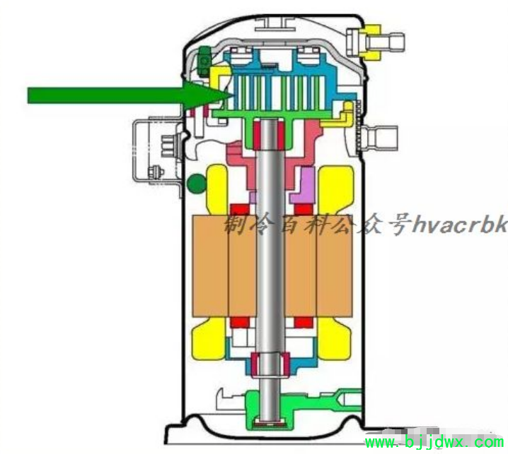

一、压缩机
压缩机是制冷系统的“心脏”,主要作用是压缩低温低压的气态制冷剂,使其变为高温高压气态,为整个制冷循环提供动力。根据结构、驱动方式、供电方式可分为多个类型,不同类型适配不同制冷设备。
(一)压缩机分类
1. 按结构特点划分:转子式压缩机、涡旋式压缩机、螺杆式压缩机、离心式压缩机。其中转子式、涡旋式多用于家用空调、小型制冷设备;螺杆式、离心式多用于大型商用制冷、中央空调设备。

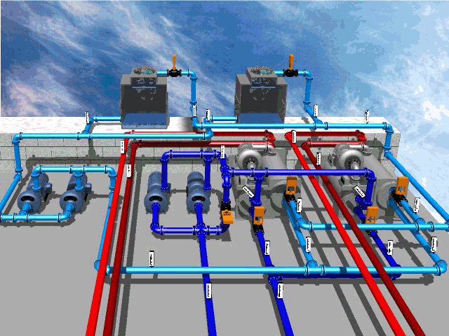

冷凝器属于制冷系统高压侧部件,作用是散热降温。压缩机排出的高温高压气态制冷剂,进入冷凝器后,通过管壁、散热翅片与外界介质换热,释放自身热量,最终冷却凝结为高压液态制冷剂,完成气态到液态的转换。根据散热介质不同,主要分为两类:
1. 水冷式冷凝器:以水为散热介质,通过冷却水循环带走制冷剂热量,实现气态制冷剂液化。冷却水可取自河流、湖泊等自然水源,也可通过冷却塔、循环水泵组成的人工循环系统持续供水,散热效率高,多用于大型商用制冷设备。

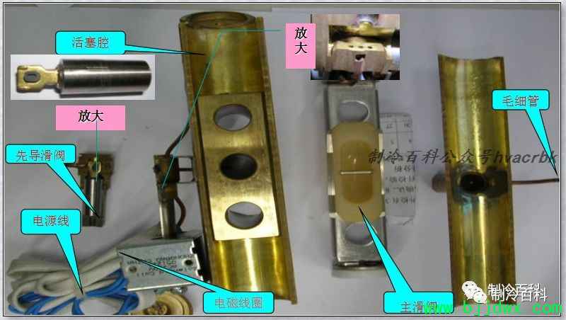

三、四通阀(冷暖切换控制部件)
主要用于切换制冷剂流动方向,实现空调、热泵设备制冷、制热模式的双向切换。其工作原理为:通过电磁线圈通电、断电控制内部滑块位移,改变制冷剂的流通管路,从而反转循环方向。
(一)工作模式原理
1. 制冷模式(四通阀断电不工作):制冷剂按常规循环流动,压缩机排出的高温高压气体进入室外冷凝器散热液化,经膨胀阀节流降温后,进入室内蒸发器吸热制冷,最后回流至压缩机,完成制冷循环。
2. 制热模式(四通阀通电工作):电磁线圈驱动滑块换向,制冷剂流向反转。压缩机排出的高温高压气态制冷剂直接进入室内换热器,释放热量加热室内空气(此时室内换热器充当冷凝器);散热降温后的制冷剂流入室外换热器吸热汽化(此时室外换热器充当蒸发器),最终回流压缩机,实现制热循环。
(二)常见故障:换向不到位
故障检测方法:启动压缩机并触发四通阀换向动作,用手触摸四通阀E、S、C三条接管,若三根管路同时发热,说明四通阀内部滑块未到位、换向失效,会导致设备冷暖切换异常、制冷制热效果差。

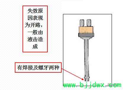

七、压力开关
压力开关是制冷系统的安全保护装置,分为高压压力开关和低压压力开关两类。其中高压压力开关焊接在压缩机排气管路,监测高压侧压力;低压压力开关焊接在压缩机回气管路,监测低压侧压力,可在系统压力异常时自动断电保护设备。
工作原理
压力开关部件为蝶形金属膜片,依靠介质压力变化实现通断控制。当管路压力上升至设定上限值时,膜片失稳跳跃,推动顶杆动作,使开关触头接通或断开,触发设备保护停机;当压力下降至设定下限值时,膜片反向复位,触头恢复初始状态,设备可正常重启运行,有效避免高压爆管、低压抽空等故障。

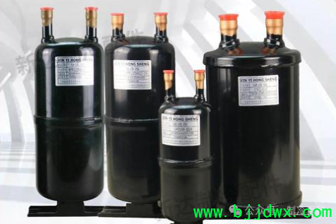

八、贮液罐与汽液分离器
二者均为系统辅助稳压部件,安装位置与功能不同,分别保障系统冷媒平衡与压缩机运行安全。
1. 贮液罐
安装于冷凝器出口与节流部件之间,作用是储存系统多余的液态冷媒。设备不同工况下所需冷媒量不同,贮液罐可动态调节管路冷媒容量,避免冷媒堆积在冷凝器中,保障冷凝器散热面积充足、散热效果稳定,维持系统工况平衡。
2. 汽液分离器
安装于蒸发器与压缩机之间,是压缩机的重要防护部件。功能是气液分离,截留蒸发器未完全汽化的液态制冷剂,仅将气态制冷剂输送至压缩机,杜绝液态冷媒进入压缩机造成液击、缸体损坏。同时可分离冷媒中的冷冻油,机油沉积在分离器底部,通过吸气小孔随冷媒回流至压缩机,保障设备润滑。
