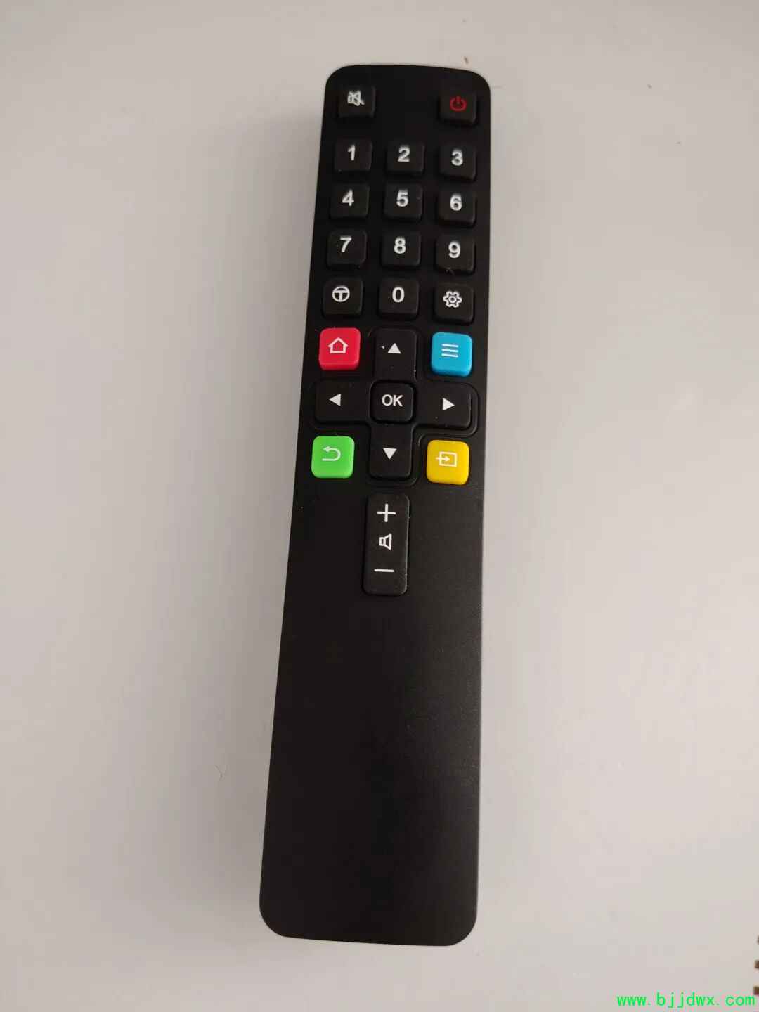

    1. 先找到遥控器(必须上带有数字键的这种)不然就无法正常操作进工厂模式,
465811ec1ac8bf424f9a7a28d4f4e27a.jpg   2. 开启电视机,调到TV(电视模式),接着按菜单键,找到对比度选项,注意‼ 不可以点确定,此时依次按遥控器上1950进入工厂模式。
