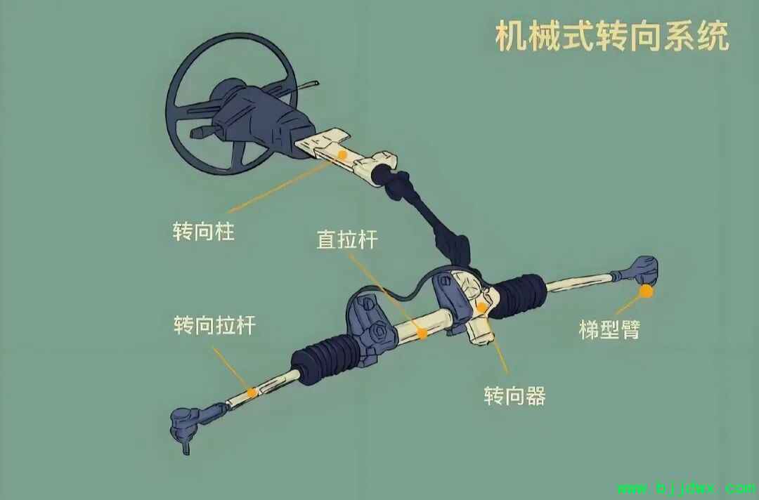

1. 机械转向(无助力)。
方向盘 → 转向柱 → 转向器(齿轮齿条/循环球)→ 转向拉杆 → 转向节 → 车轮偏转,完全靠人力驱动。

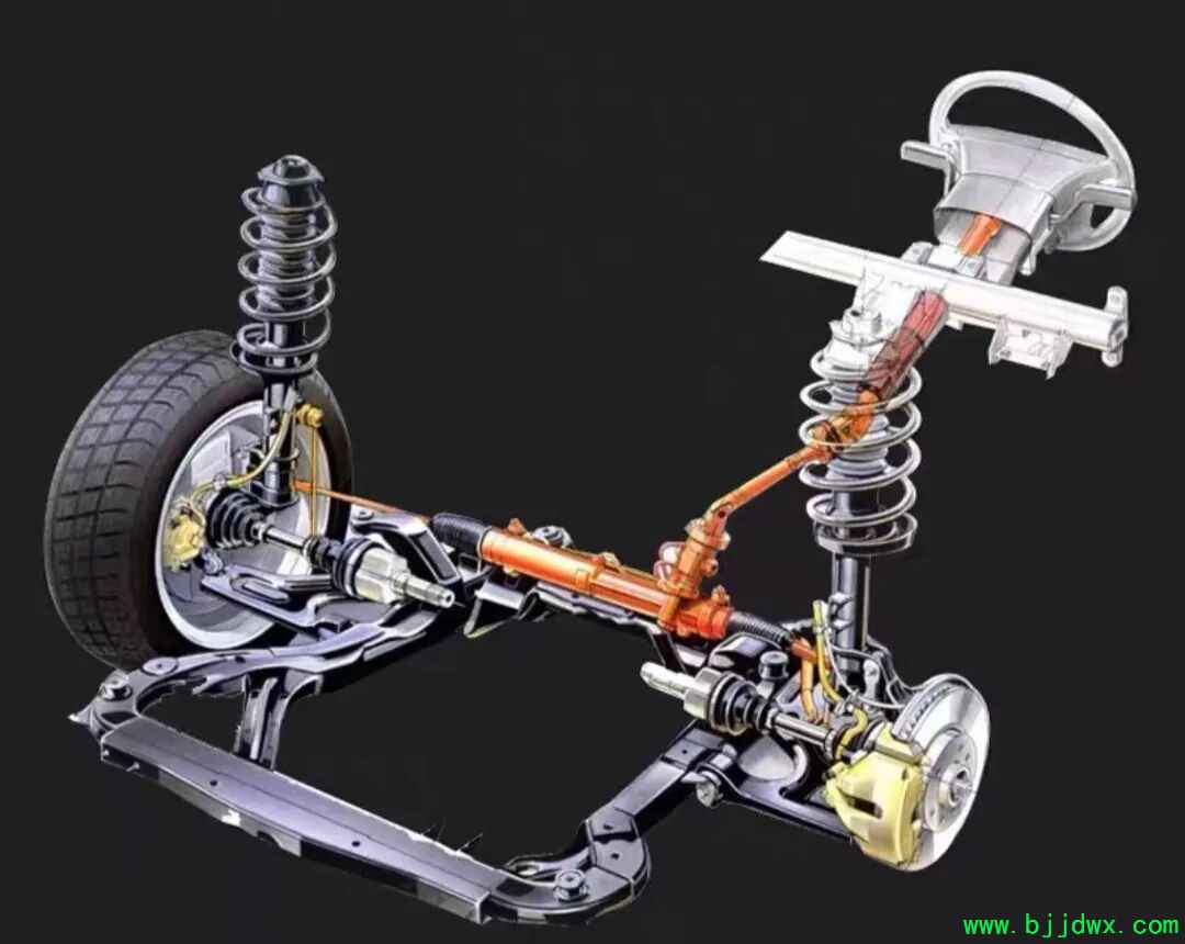

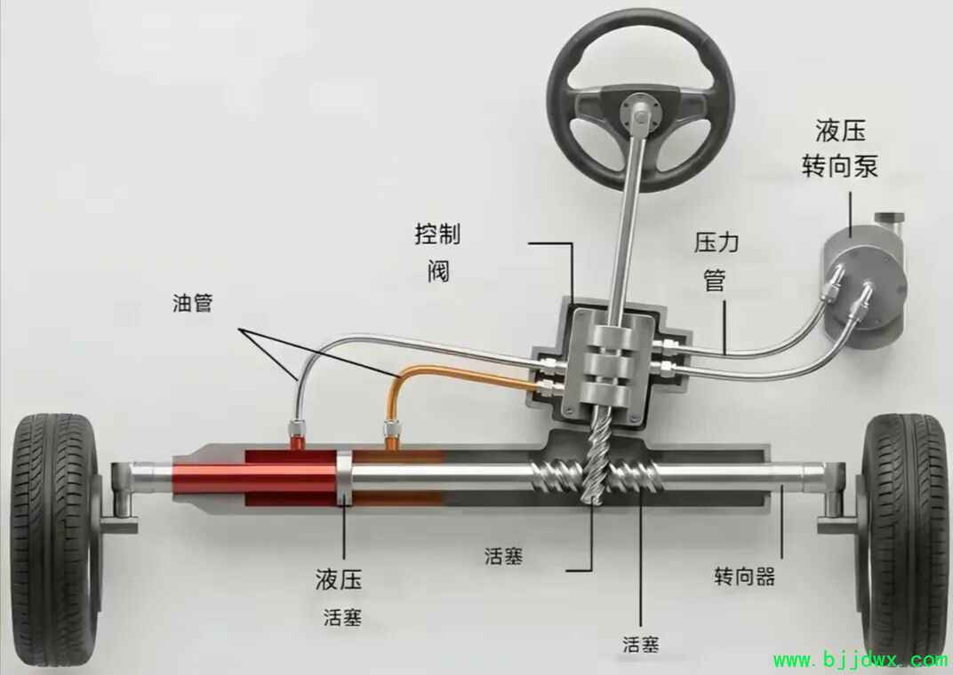

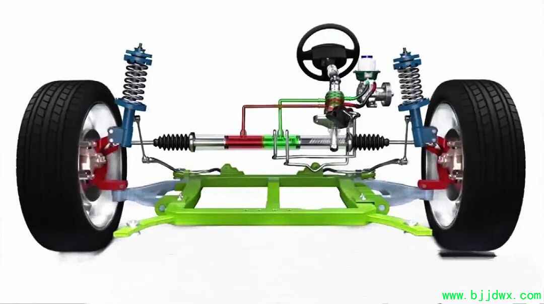

2. 液压助力转向(HPS)。
在机械结构基础上增加:液压泵、油管、助力油缸。
发动机带动液压泵产生压力,辅助推动转向机构,打方向更轻。

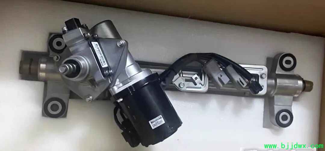

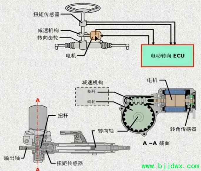

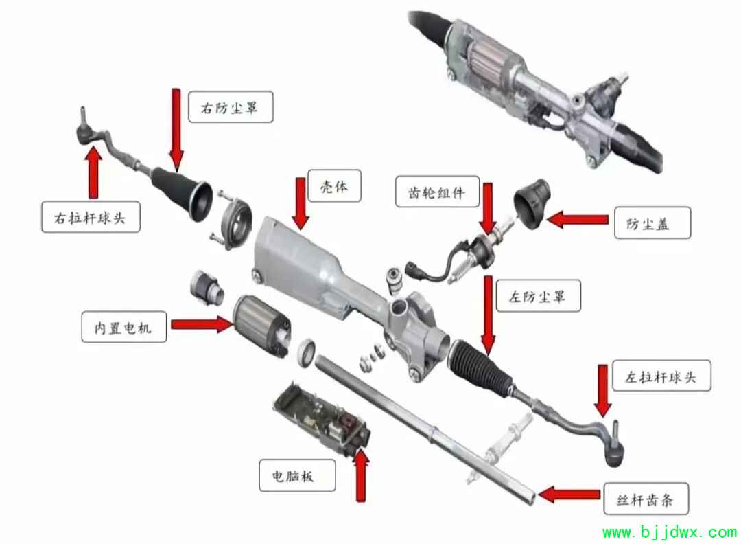

ceea30797e1e9b6deb06acdeaed9f3c8.jpg 3. 电子助力转向(EPS)。
由电动助力电机+扭矩传感器+控制器直接提供助力。
反应快、省油、结构简单,是目前主流。

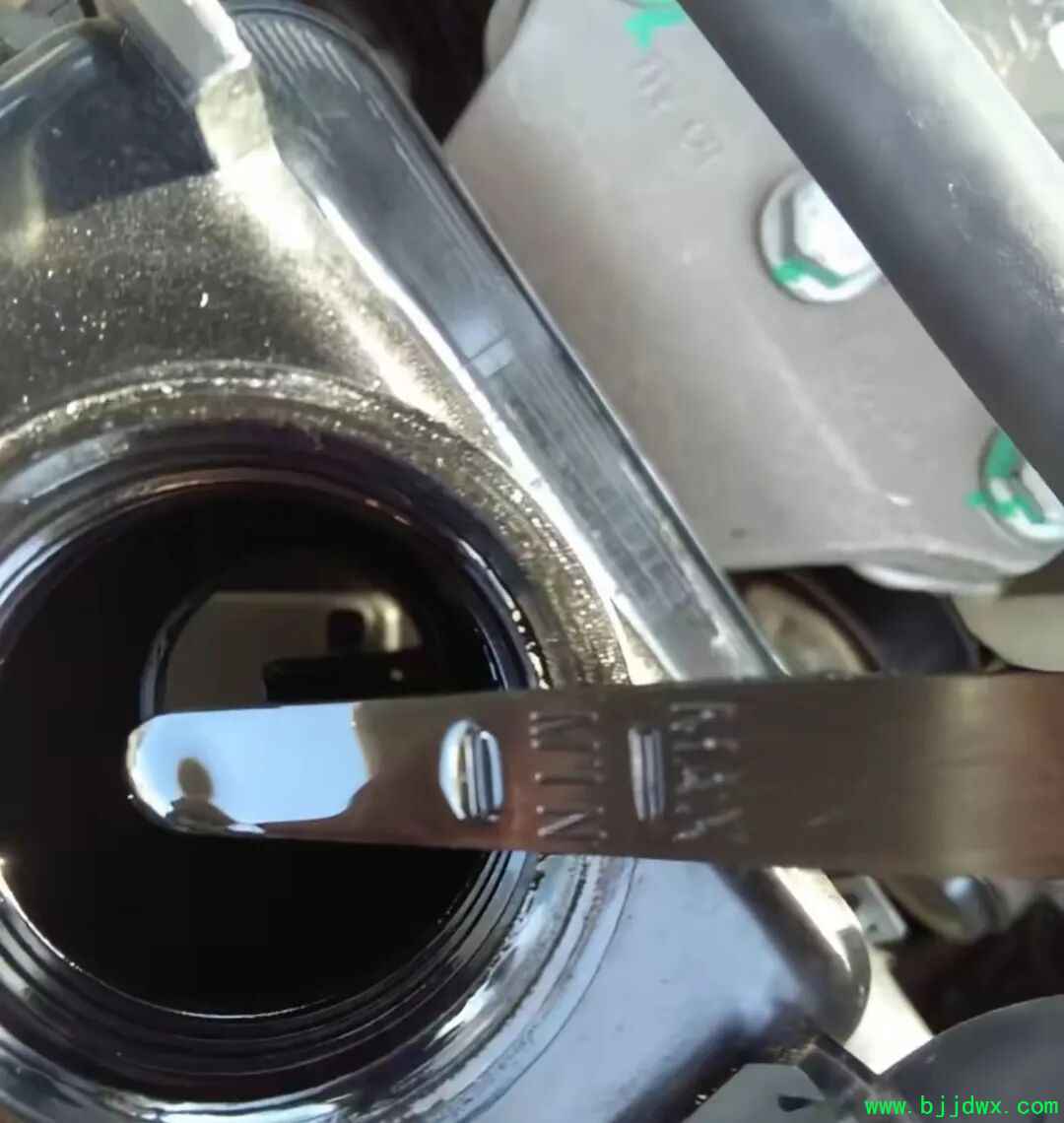

(1)轮胎气压过低。
(2)液压助力缺油、漏油、助力泵磨损。
(3)电子助力电机/传感器故障。
(4) 转向拉杆球头、平面轴承卡滞。
解决办法:
(1) 补充胎压至标准值。
(2)检查助力油,补油/更换,修复漏油。
(3)用电脑读取EPS故障码,检修传感器或电机。
(4)润滑或更换球头、轴承。

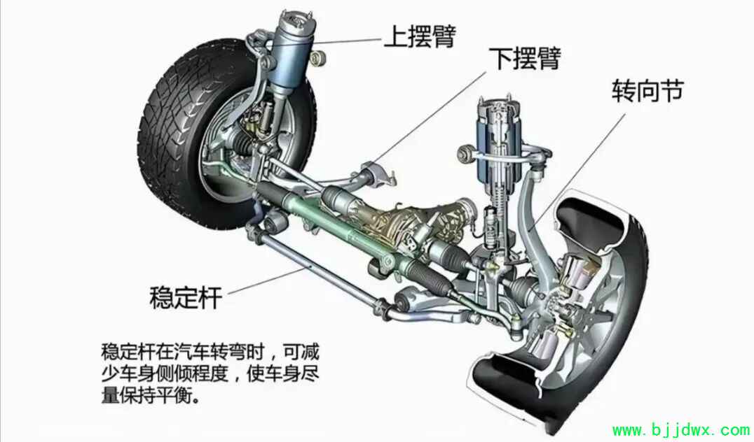

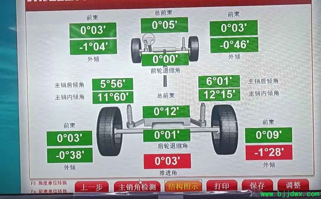

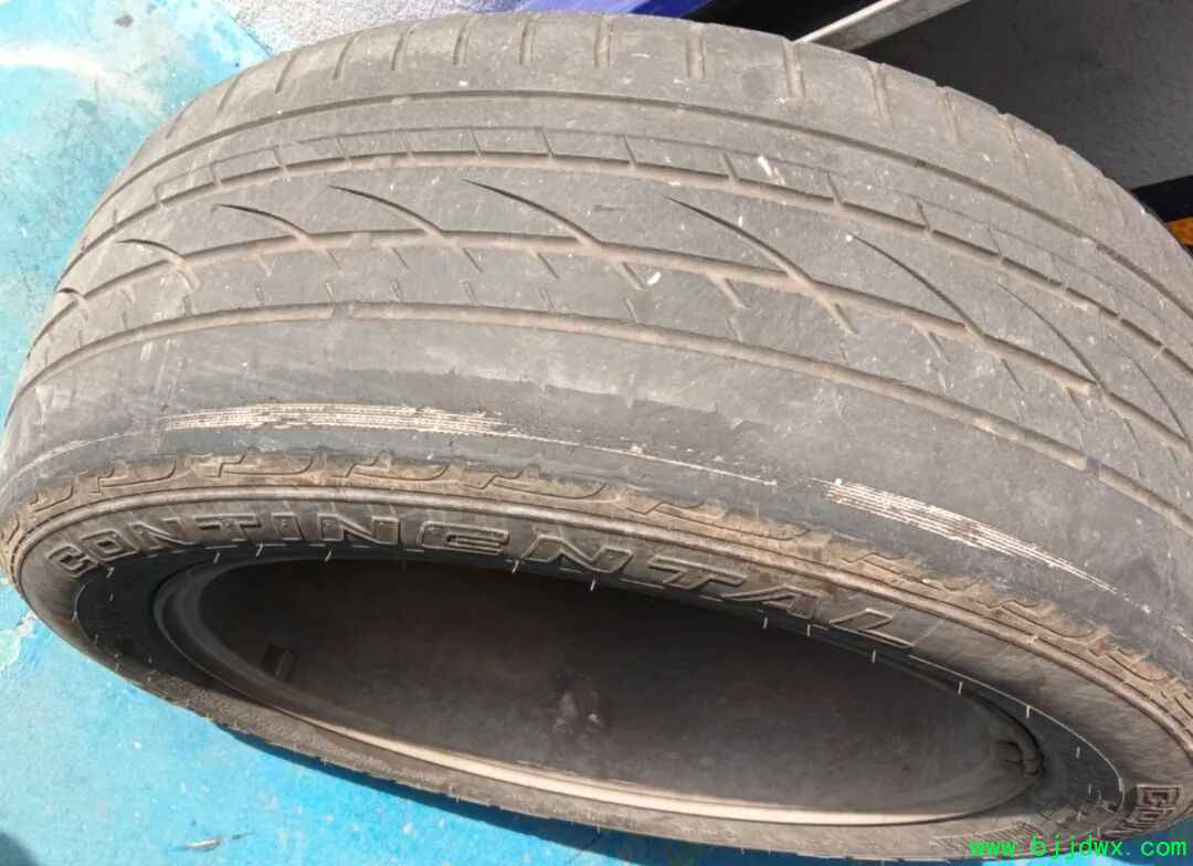

aa1038311cf12a7b3fd6e608d9da5a0f.jpg 2. 方向盘跑偏(直行自动偏左/右)。
可能原因:
(1)左右胎压不一致。
(2) 四轮定位数据失准。
(3)制动卡钳拖滞、左右受力不均。
(4) 转向拉杆长度不对称。
解决办法:
(1)统一胎压。
(2)做四轮定位。
(3)检查刹车系统。
(4)调整转向拉杆。

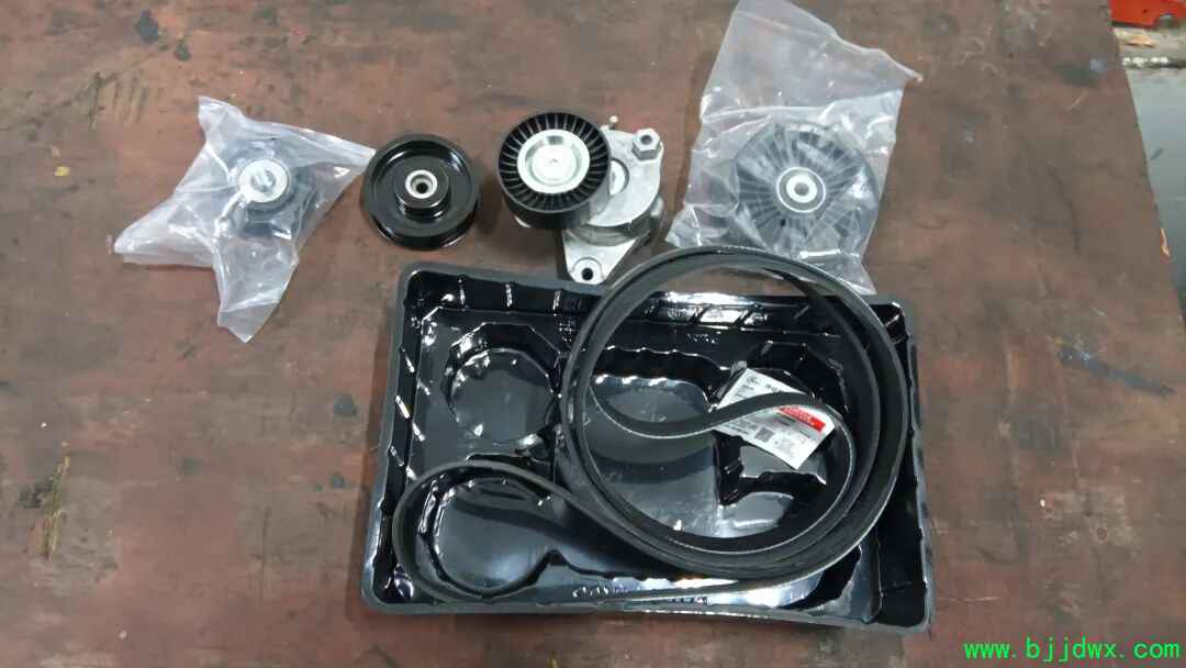

5. 转向无助力、忽轻忽重。
可能原因:
(1)电子助力保险丝烧断、线路故障。
(2)助力泵皮带打滑/断裂(液压)。
(3)助力油过脏、堵塞。
解决办法:
(1) 检查保险、线束,维修EPS模块。
(2)调整或更换皮带。
(3)更换助力油,清洗油路。

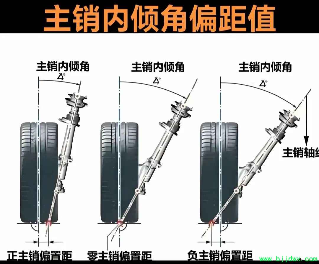

6. 方向盘回正困难或不自动回位。
可能原因:
(1)四轮定位主销后倾或内倾不对。
(2)转向机构卡滞。
(3)助力系统故障。
解决办法:
做定位、润滑或更换转向部件、检修助力。
