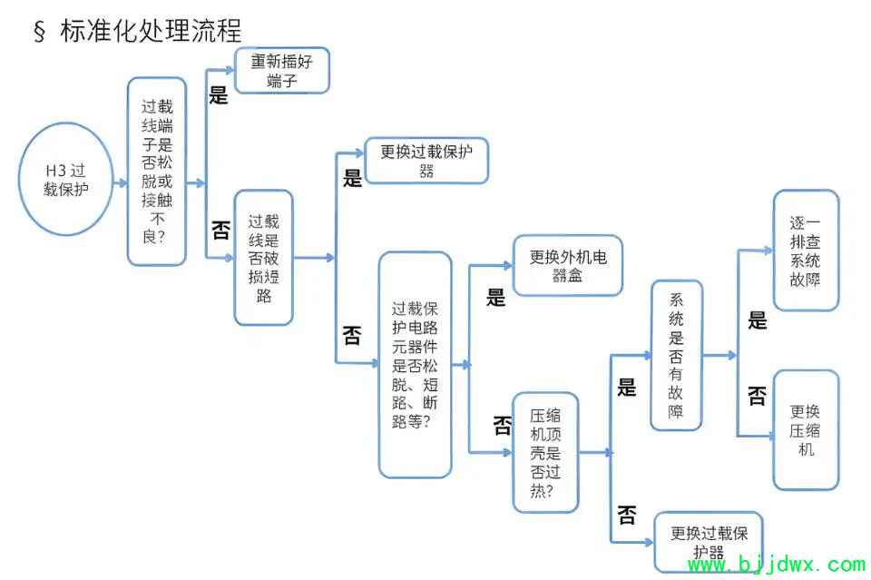

故障概述
- 现象:室内机显示代码“H3”。
- 含义:H3过载保护主要是为了防止压缩机过热损坏。触发保护时,压缩机会停机。如果停机已达3分钟且故障消除,压缩机通常会自动恢复运行。
可能故障点
1. 系统异常:例如冷媒泄漏、膨胀阀堵塞、两器脏污、工作环境恶劣导致散热不良等。
2. 压缩机故障。
3. 过载开关接线不良:接线松脱或接触不良。
4. 过载保护电路故障。
5.过载保护器故障,其他采用过载感温包的故障点相同,都是感温包故障。
- 判断技巧:如果短时间过载保护检查过载保护器及其线路,如果长时间过载保护,应根据制热效果来判断是否为系统问题。
