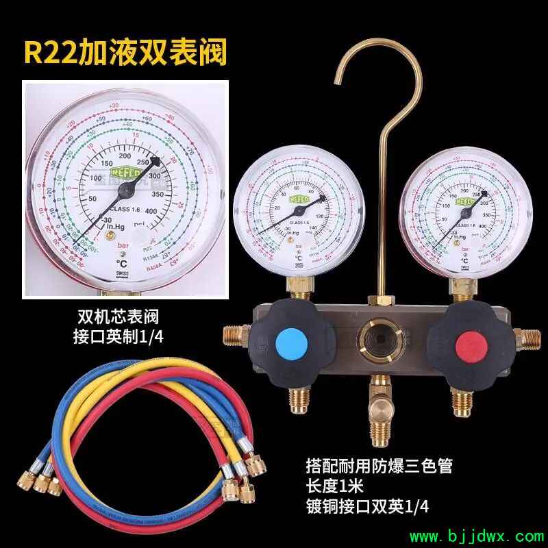

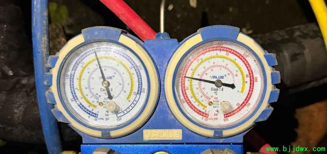

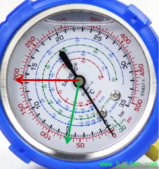

空调维修中,最常用的是R410A双表阀(或类似压力表),表盘刻度看似复杂,其实抓住3个要点,就能轻松解读,新手也能零误差!
1. 先匹配量程:避免坏表+读数不准
空调高压侧压力通常为2~3.8MPa,低压侧压力小于1.6MPa。选表时一定要注意:高压表量程需覆盖2~4MPa,低压表量程覆盖-1~1.6MPa左右,严禁用高压表测低压、低压表测高压,否则会打坏指针、损坏仪表。

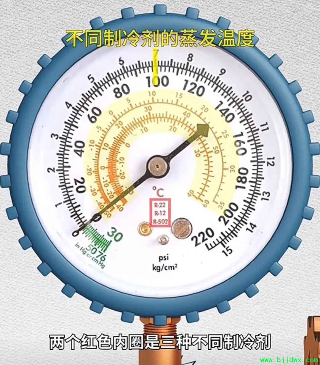

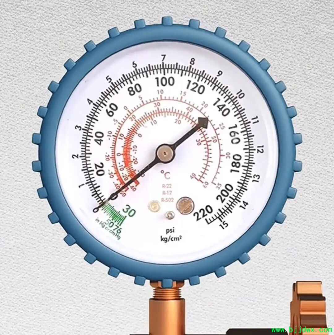

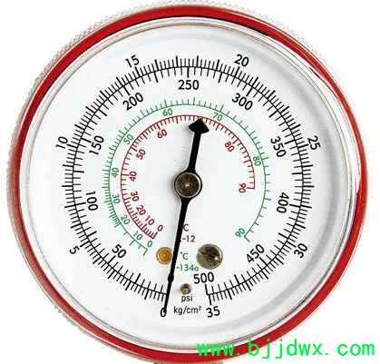

2. 刻度解读:分清3圈刻度,不读错

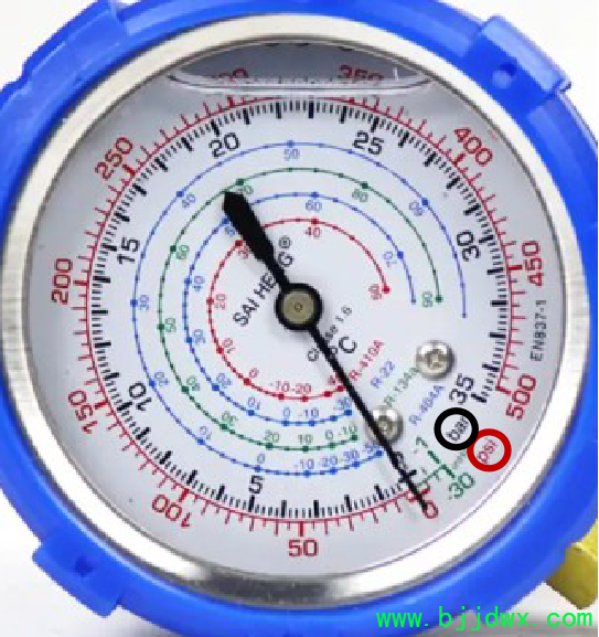

压力表表盘一般有3圈刻度,分工明确,不用死记硬背:
•最外圈(红色字体):单位是PSI(磅/平方英寸),主要用于参考国外维修资料,日常实操用得少。
•中间/内圈(黑色字体):单位是Bar(巴),工程实操中最常用,也是我们重点关注的刻度。
•内圈小刻度(彩色区域):不同冷媒的饱和压力-温度对应表,比如R410AR22R134a等,不同冷媒对应不同刻度,核心用于判断冷媒加注量。
2个实操实例,一看就会:
•R410A冷媒:20℃时,饱和压力约13.2Bar(直接看内圈R410A刻度,找到20℃对应的压力值即可)。
•R134a冷媒:20℃时,饱和压力约4.8Bar(同理,对应内圈R134a刻度读取)。

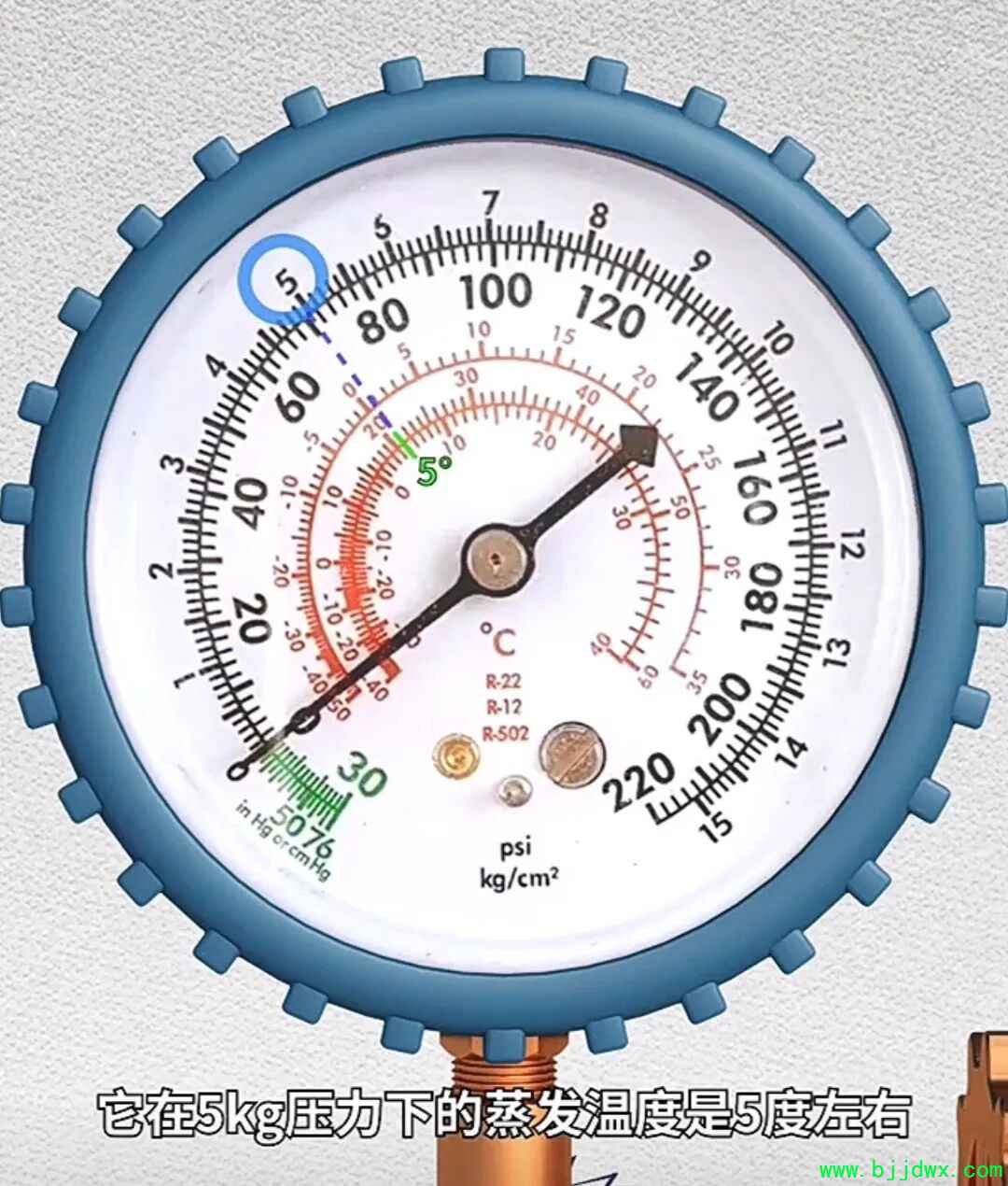

最内圈是不同制冷剂的蒸发温度对应关系
例如R22制冷剂表压5kg/cm2对应的饱和温度在5℃左右。
3. 饱和压力的意义:判断冷媒是否充足
内圈的饱和压力-温度刻度,是判断冷媒加注量的关键。通过读取这个数值,结合排气过热度、吸气过热度计算,就能快速判断系统冷媒是否充足,避免加多或加少。
比如R22冷媒,表压为5kg/cm2≈5Bar)时,对应的饱和温度约5℃,若实际温度偏差过大,说明冷媒量异常,需及时调整。

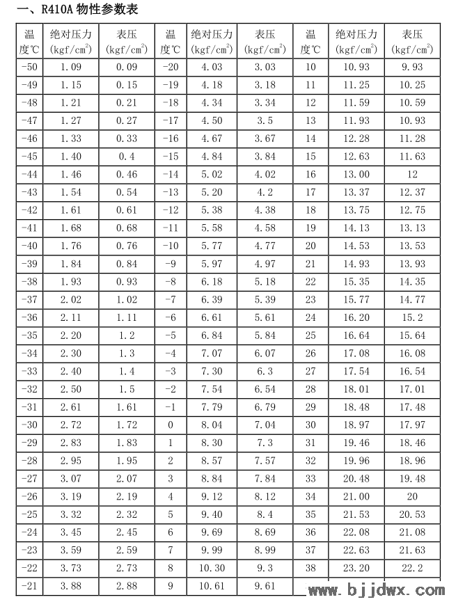

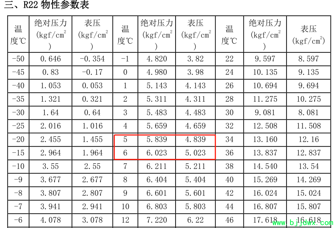

四、附:R22冷媒饱和压力-温度速查表(实操直接用)
以下表格参考工程手册,实际操作中需结合现场冷媒类型和温度计读数,精准判断
(建议收藏,维修时直接对照)

这个压力表检测的是R410a制冷剂,那么他检测的高低压力对应的饱和温度多少?
