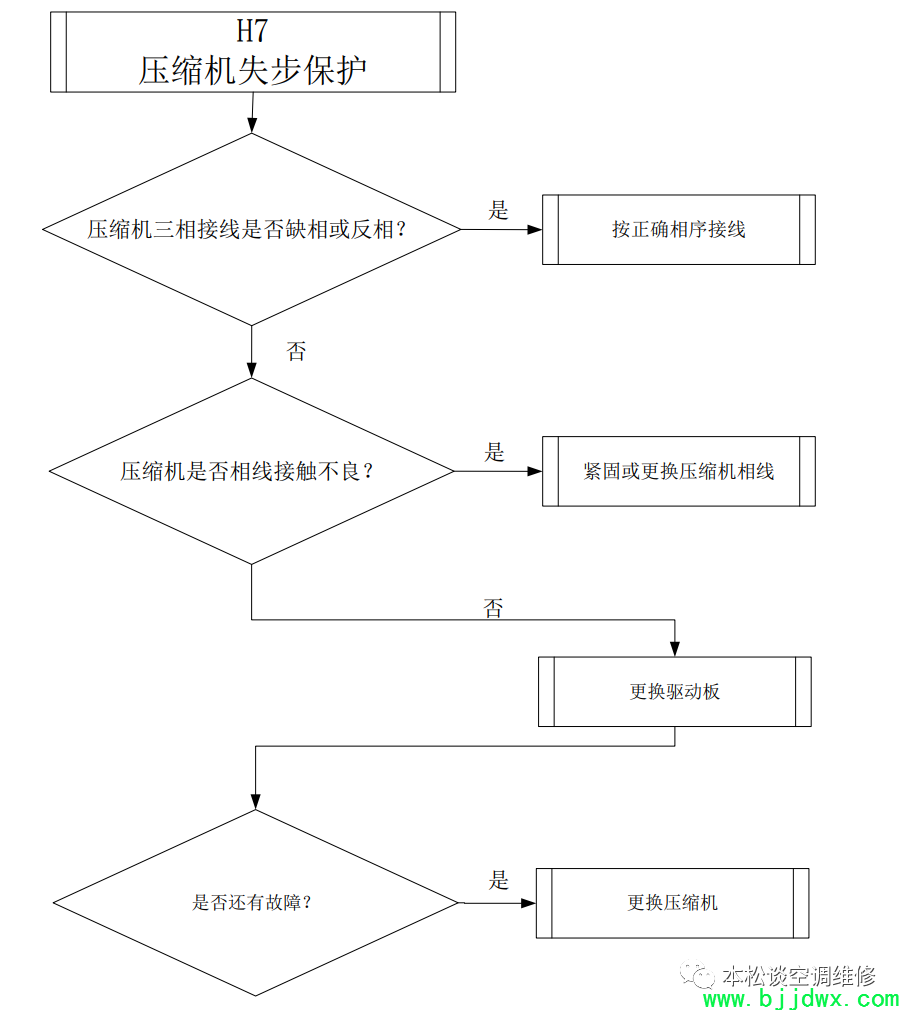

[color=rgba(0, 0, 0, 0.9)]三、H7故障标准排查流程图(按步骤操作,不走弯路)
四、分步维修实操指南
第一步:优先排查接线问题(80%的故障出在这里)
处理:若反相,直接调换任意两相接线;若缺相/虚接,重新紧固或更换接线端子。
操作:晃动接线端子,用万用表测量通断,检查端子是否氧化、烧蚀。
操作:检测系统压力、电流,排查是否存在脏堵/冰堵、冷媒泄漏、压缩机缺油。
操作:若接线、系统均正常,直接更换同型号驱动板(IPM模块集成在驱动板上,不建议单独维修模块)。
操作:更换驱动板后仍报H7,说明压缩机本体故障(绕组短路、卡缸等)。
处理:更换同规格压缩机,抽真空、定量加注冷媒,完成维修。
