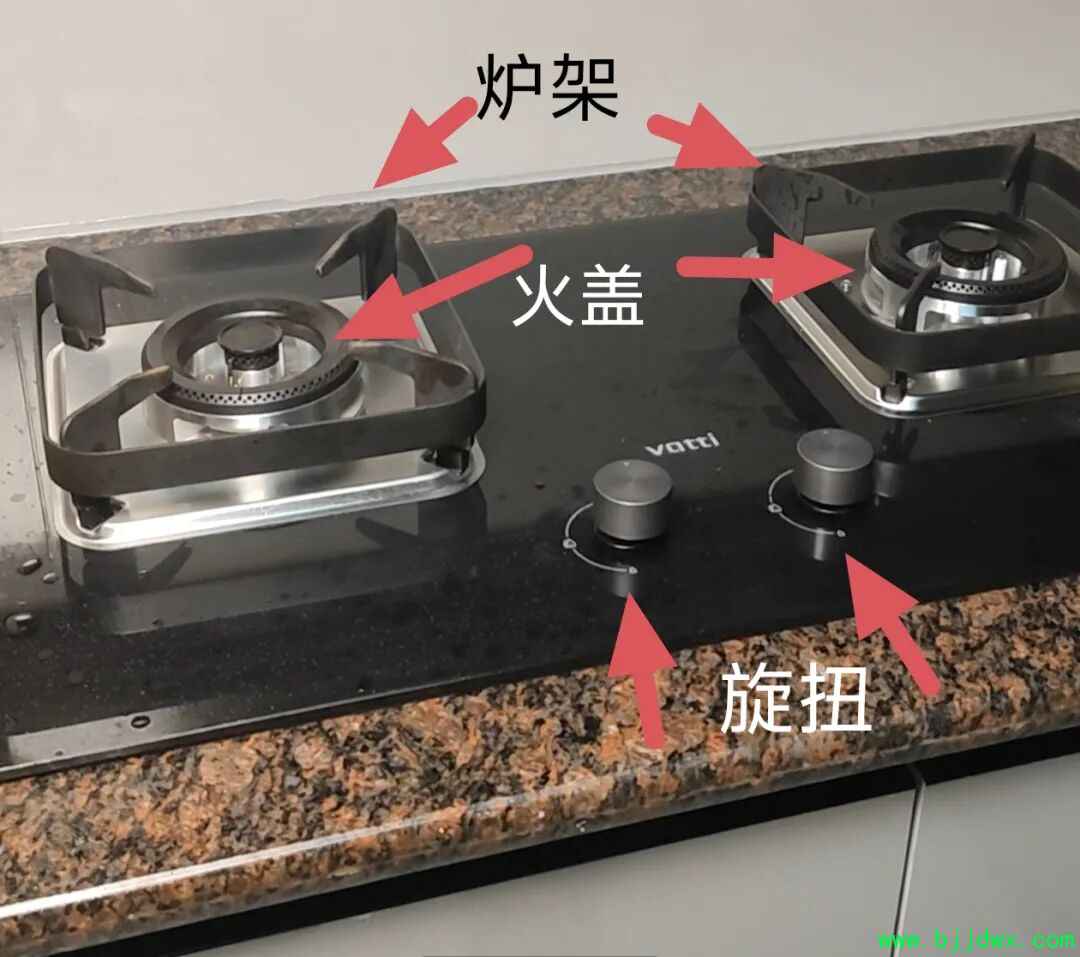

第一步:拆卸灶具
1. 拔出灶面两侧旋钮
2. 拆除每个炉头上的三颗螺丝,取下接水盘
3. 小心拿下面板,露出内部结构
