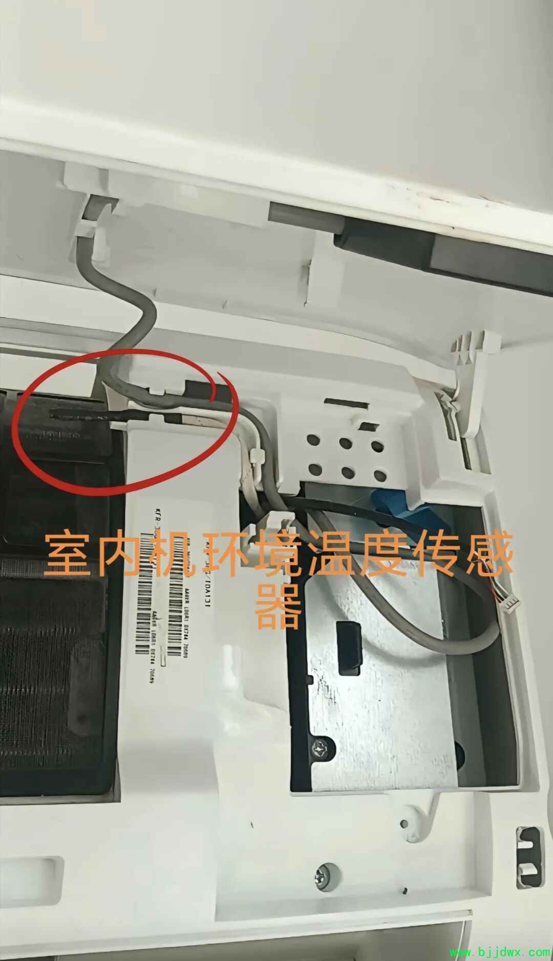

1. 内机环境温度感温头(室内回风温度)
📍位置: 通常位于室内机蒸发器的右侧或进风口处,用来感知房间的实际温度。
💡故障现象:
这个感温头是空调判断“房间热不热”的依据。如果它损坏(通常是阻值漂移或短路/断路),空调就会对房间温度产生误判:
- 一直工作不停机: 空调以为还没达到设定温度,压缩机拼命转,导致房间过冷。
- 未达温就停机: 刚开一会就觉得“够冷了”而停机,实际房间还是很热。

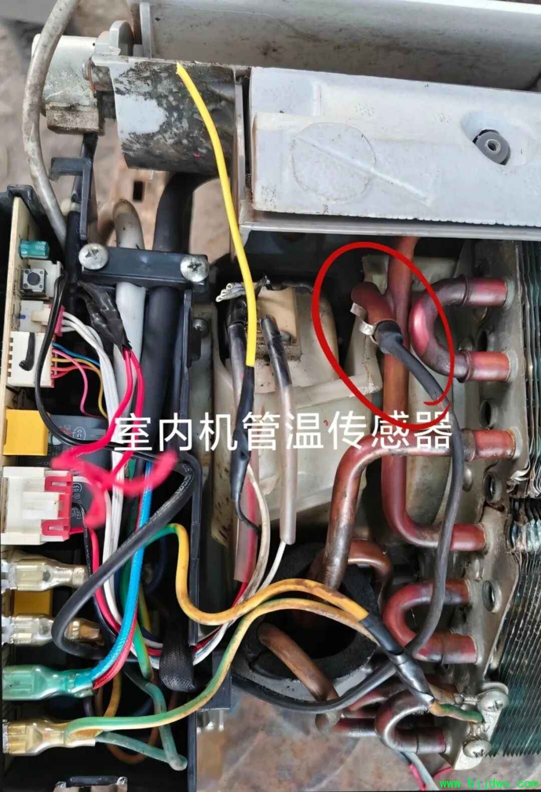

2. 内机管温感温头(蒸发器温度)
📍位置: 紧贴在室内机蒸发器的铜管上。
💡故障现象:
它的主要任务是防冻保护。如果它损坏,空调将无法准确监测蒸发器的温度:
- 结霜结冰: 最常见的现象就是内机蒸发器上挂满冰霜。因为感温头坏了,无法触发防冻结保护程序,导致蒸发器温度过低,空气中的水分凝结成冰。

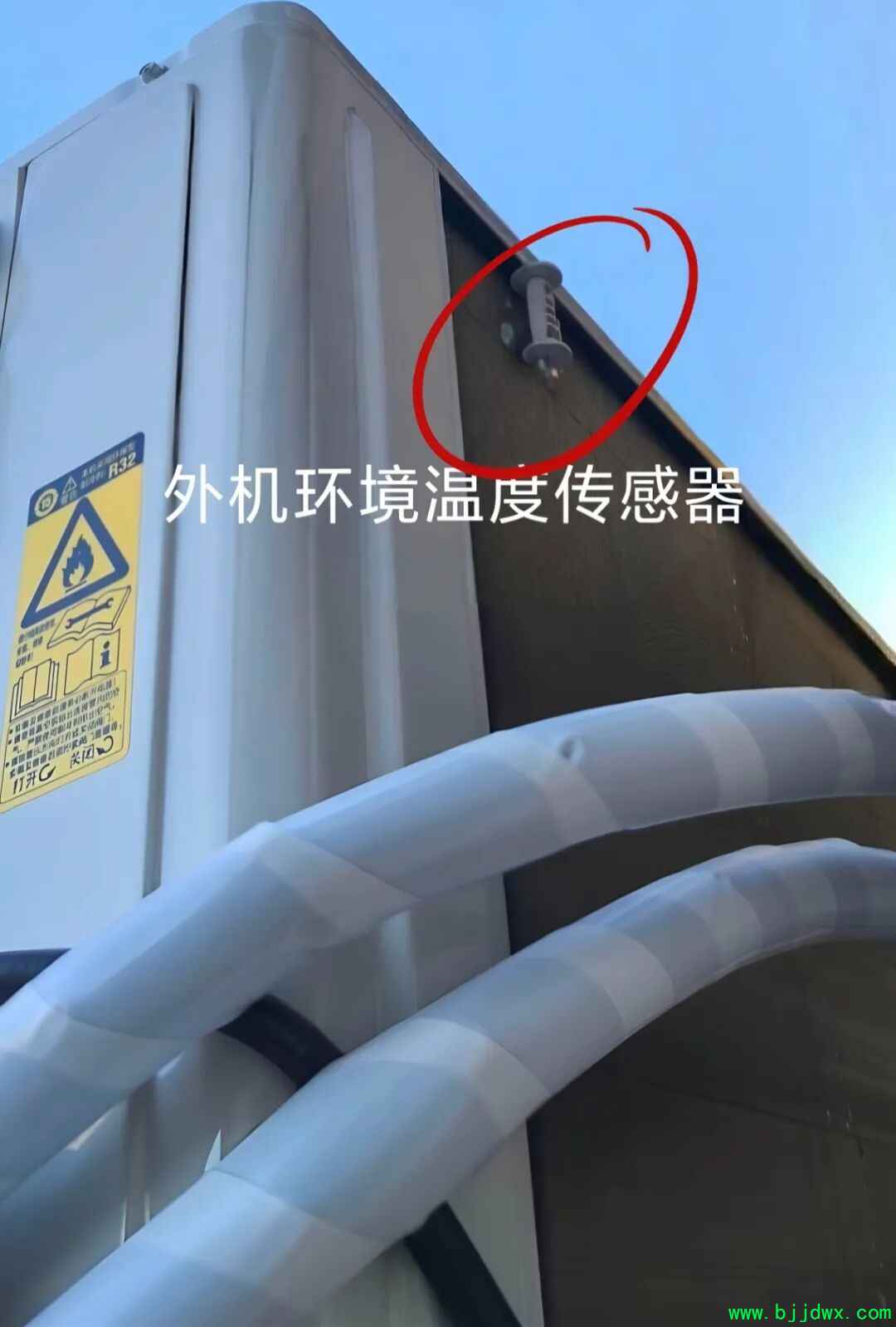

3. 外机环境温度感温头(室外环境温度)
📍位置: 位于室外机冷凝器进风侧。
💡故障现象:
这个感温头负责监测室外环境温度,以调整压缩机的运行频率。
- 制冷效果差: 即使制冷剂(氟利昂)充足,如果这个感温头损坏,空调可能会误以为室外温度极高或极低,从而限制压缩机功率,导致制冷效果大打折扣,甚至出现排气温度过高保护。

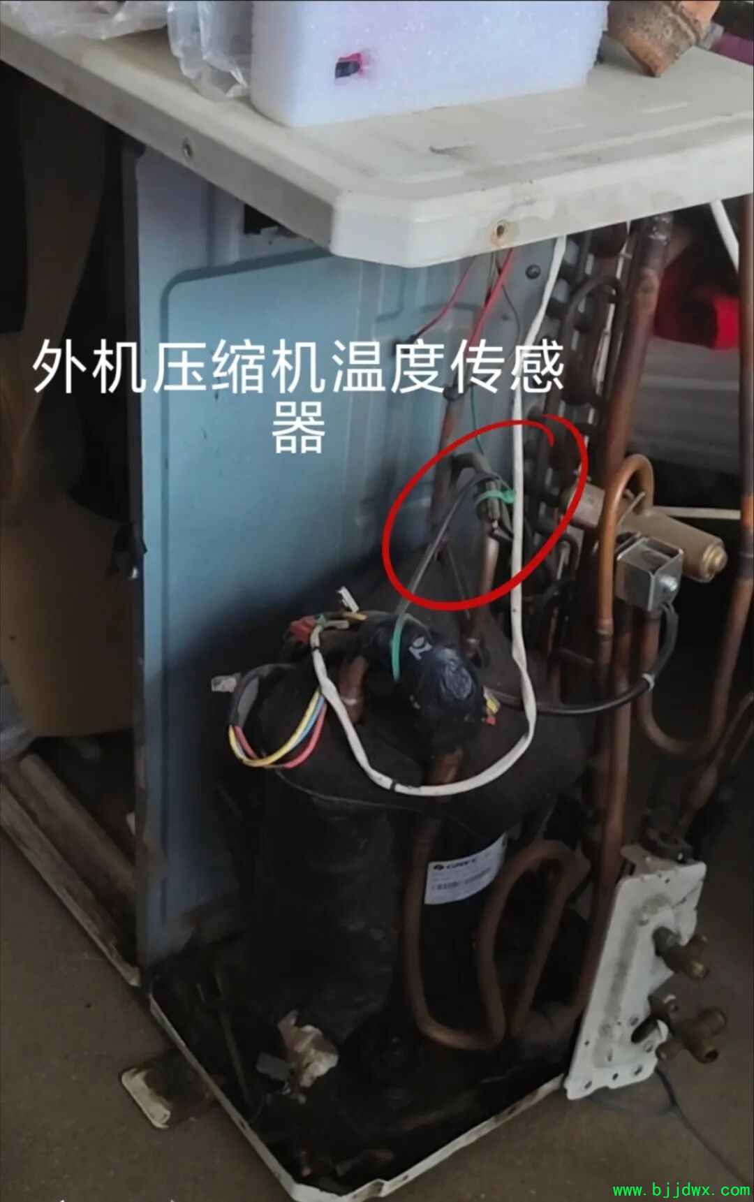

4. 压缩机排气温度感温头
📍位置: 安装在压缩机的排气管上。
💡故障现象:
这是压缩机的“退烧贴”,用于防止压缩机过热烧毁。
- 压缩机频繁停机: 一旦这个感温头损坏(通常是阻值变大),它会向主板发送“高温”信号。哪怕外机温度稍微高一点,主板也会立即切断压缩机电源以示保护,导致空调频繁启停,制冷/制热效果极差。
