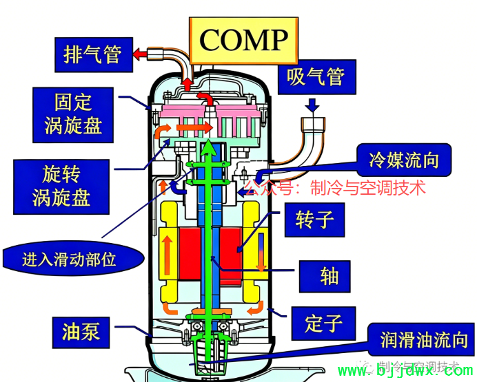

空调的稳定运行依赖制冷、控制、辅助系统的协同,核心零部件的精准配合是关键。本文精简解析空调核心零部件的核心原理、功能,兼顾专业性与实用性,为新手提供基础参考。1. 压缩机
空调制冷系统的“心脏”,核心功能是将蒸发器内汽化的低压冷媒蒸气吸出、绝热压缩,转化为高温高压过热蒸气排入冷凝器,实现冷媒升压与输送。常用旋转式、涡旋式两类,涡旋式适配中高端变频空调,旋转式用于定频及入门变频空调。

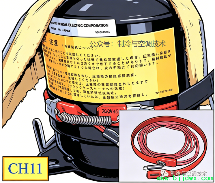

安装于压缩机底部,停机时通电保温,防止低温下冷媒溶入润滑油导致润滑不良和液击,功率25W-61W,低温环境功率略高。

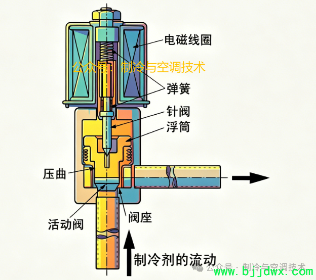

4. 电子膨胀阀
精密节流元件,核心作用是维系系统压力差、精准调节蒸发器冷媒流量,适配变频负荷变化。五线电子膨胀阀线圈的公共端对各线圈端阻值通常为47Ω±3Ω(即44Ω~50Ω),线圈端之间阻值为94Ω±3Ω(即91Ω~97Ω);六线电子膨胀阀线圈的同组线圈阻值同样为47Ω±3Ω,跨组引脚阻值应为无穷大。

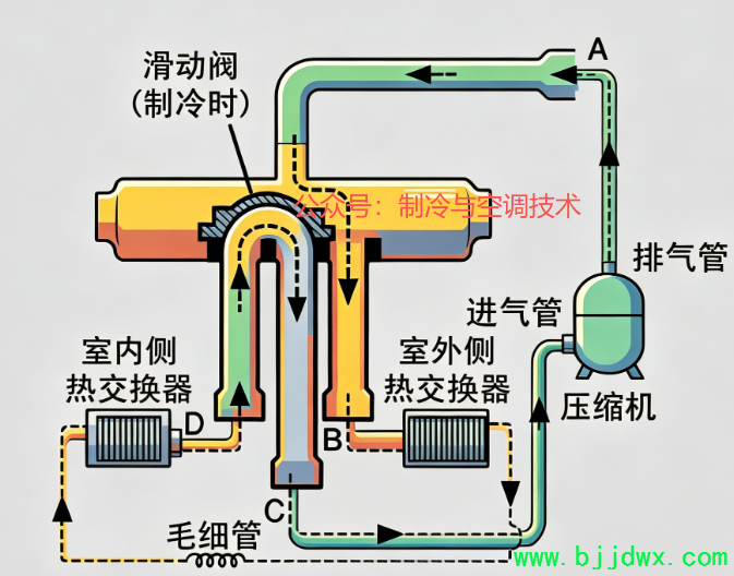

5ba8aa3d3c2173c00335d85a7cae41b7.png 5. 四通阀
实现制冷/制热切换及制热除霜,通过改变冷媒流向互换室内外换热器功能。由阀体、阀芯和控制线圈组成,制冷时线圈断电、制热时通电,线圈电阻通常在1000~1800Ω,偏离则需更换。

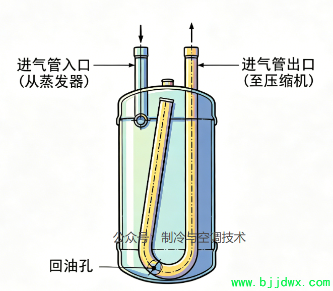

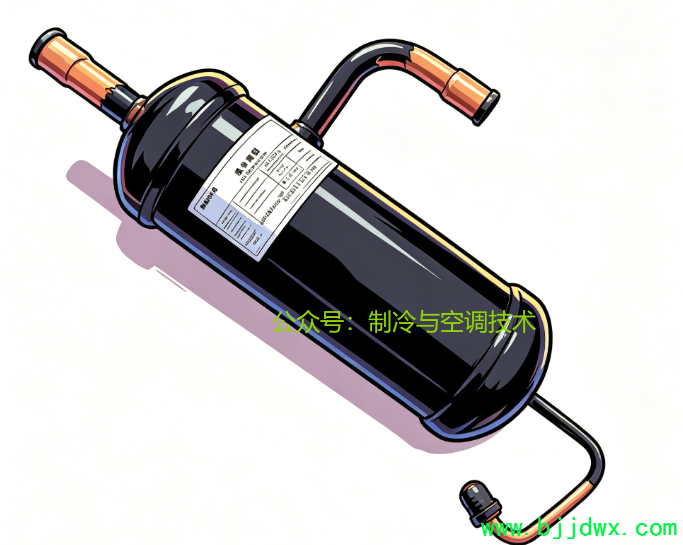

496887ecedcd52620685e90877c2bdd4.png 6. 气液分离器
安装于蒸发器与压缩机回气管,分离未完全汽化的液态冷媒,防止压缩机液击,同时通过底部回油孔将润滑油送回压缩机,适配低温或蒸发器换热不足场景。
7. 油分离器
安装于压缩机排气管,分离冷媒蒸气中的润滑油并回流至压缩机,避免润滑油影响换热效率,中上部设进出气口、下部设出油口,依靠重力实现油液分离。
19e867de121905609e349ce3168ef413.png 8. 储液筒

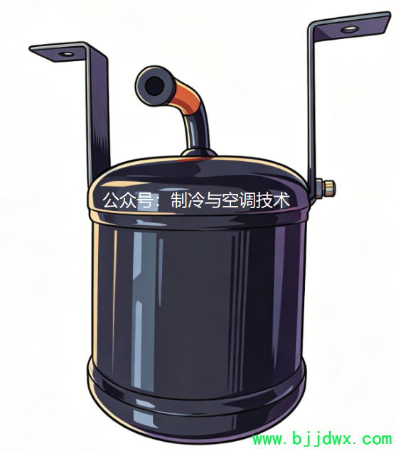

安装于冷凝器与电子膨胀阀之间,储存未完全液化的液态冷媒,稳定系统流量、缓冲压力波动,防止水分进入膨胀阀导致冰堵,同时实现气液分离。

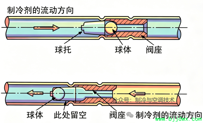

46cb8d331a1c8b9694e3a3d071346a61.png 9. 单向阀
控制冷媒单向流动,正向导通、反向截止,无需额外动力,可防止制热时冷媒倒流、停机后冷媒反窜,辅助稳定系统压力。

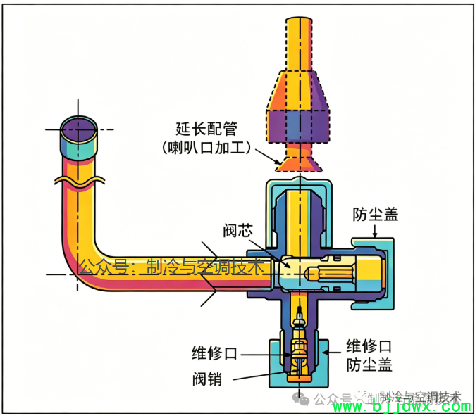

59db91ad7b5a6910b7b4984e56a227bd.png 10. 截止阀
安装于室外机冷媒配管出入口,密封冷媒防止泄漏,便于空调安装、抽真空、加注冷媒及维修,采用喇叭口连接,正常运行时需完全开启。

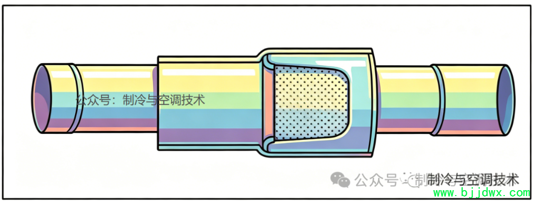

安装于冷凝器与电子膨胀阀之间,过滤系统杂质、吸附水分,防止堵塞和部件腐蚀,内部设滤芯,分网式、纸质、烧结式三类,需结合环境定期检查更换。

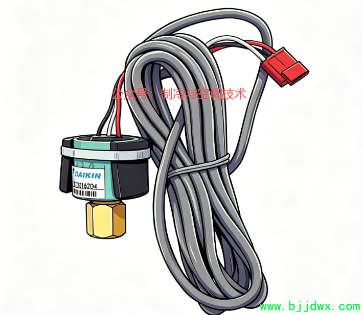

6cd9e5ef1a41688aab0f7ffd653f6312.png 12. 压力传感器
安装于高低压管路,实时检测冷媒压力并转换为电信号传输至主控板,用于精准控制和压力保护。判断方法:通电检测零点输出,加压观察信号是否线性变化,无变化则需更换。

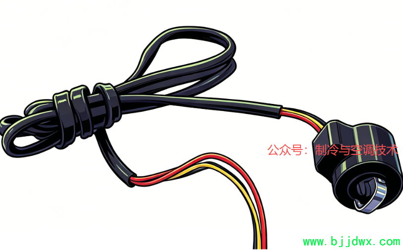

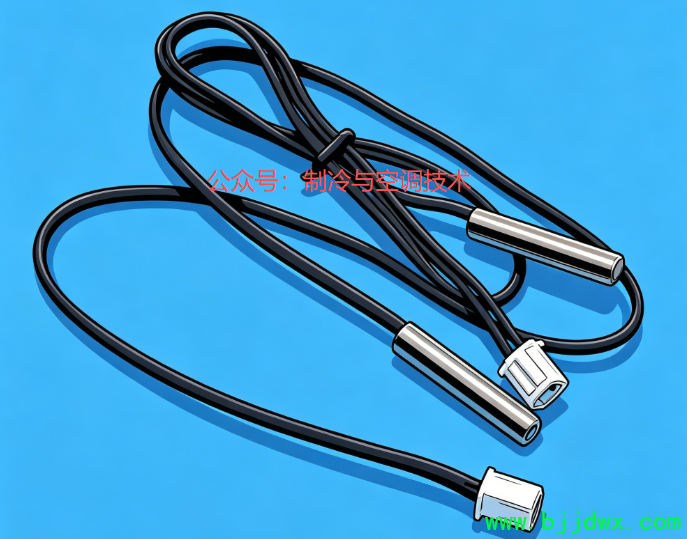

ce47dcee065df72e9e6b1b86adef3a3b.png 13. 温度传感器
俗称探头,采用NTC热敏电阻(电阻随温度升高而减小),将温度转换为电信号调控空调运行,主要种类及作用:
  • 排气温度传感器:检测压缩机排气温度,防止过热;
  • 气阀传感器:检测压缩机气阀温度,保障正常吸排气;
  • 室内环境传感器:检测室内温度,调节压缩机和风机转速;
  • 室外化霜传感器:检测室外盘管温度,控制除霜模式;
  • 液阀感温包:检测膨胀阀出口冷媒温度,辅助调节开度;
  • 室内盘管中间传感器:防止盘管过冷过热,辅助控制风机;
  • 室外环境传感器:检测室外温度,优化运行能效。

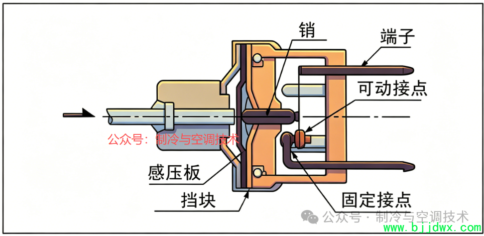

41c40595c2a2bd71992b5cb83e92e335.png 14. 压力控制器
分为高压、低压两类,维持系统冷媒压力在预设范围,压力过高或过低时切断压缩机电源,故障排除后需复位才能恢复运行。

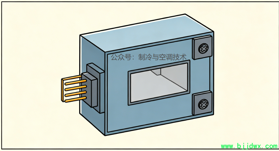

90869aa29b98b2a541401edd23bb654b.png 16. 电流检测器
检测压缩机、风机等部件工作电流,实现过流保护并传输信号至主控板。变频空调主流采用霍尔元件型传感器(非接触式,精度高),分开环式、闭环式两类。

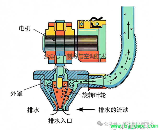

f8bb9fb2fc48a574fd48b364ef925160.png 17. 排水泵
安装于箱式室内机,提升冷凝水排出高度(常规50-85mm,吊顶式可高出主体50cm),安装时管路倾斜度需≥1/100,定期清理滤网防堵塞。

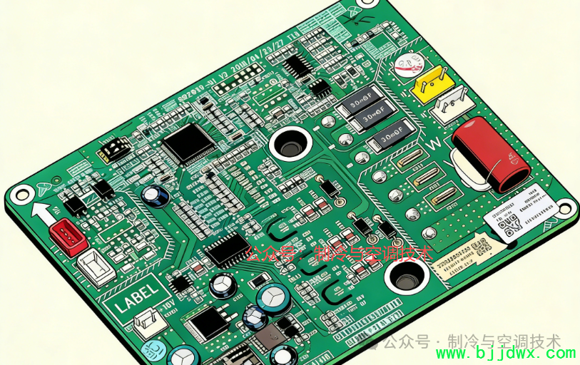

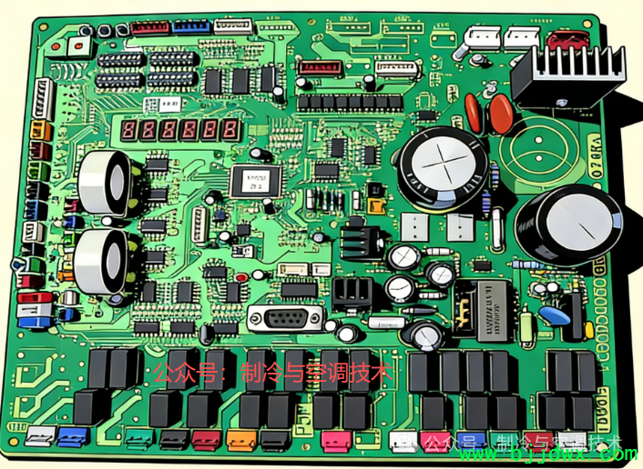

18、主控板

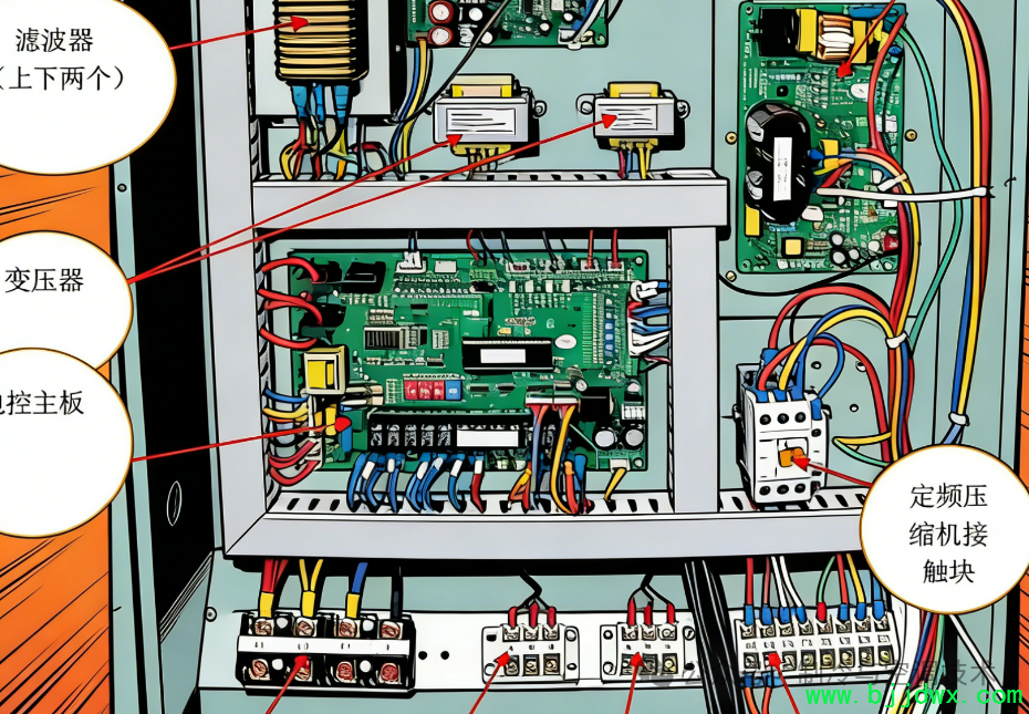

作用:主控板是空调的控制核心,其通过各种传感器收集参数、通过通讯收集各类信息,然后根据设定的程序控制各种输出,并通过指示灯、数码管或线控器反馈各类信息。
19、变频模块
作用:变频模块与变频板配套使用,其接收变频板的指令,通过模块内部的大功率晶体管切换,改变频率驱动压缩机。其中IPM模块(智能功率模块)是变频模块的高端集成形式,集成了驱动电路及过流、过热、欠压保护功能,无需额外测试部件,本身就是驱动压缩机的核心功率部件。
20、风机驱动板/风机模块
作用:多联机外风机多为直流变频风机,风机驱动板接收主控板指令,独立控制风机模块,调节外风机转速,匹配系统换热需求;普通定频外风机无调速驱动板,直接由继电器/接触器控制通断电。

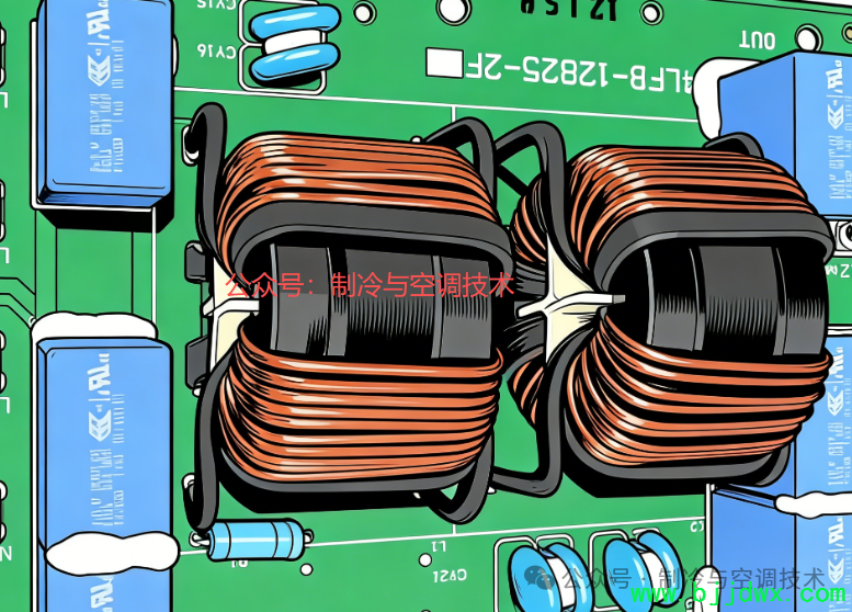

21、电源滤波板
作用:滤波板的作用主要是实现双向EMI滤波,既吸收市电上的各类杂波,保护后续相关回路,也抑制空调自身对外的电磁干扰。滤波板通常配备大的电感线圈以及高压电容等元件。

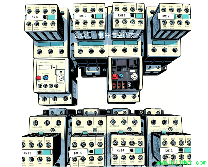

22、交流接触器
作用:多联机外机强电回路的核心开关部件,由主控板输出信号控制其吸合/断开,主要用于控制压缩机供电、外风机供电等大电流负载回路的通断,可承受大电流负载,是强电通断的执行部件(四通阀由小继电器控制,不属此类)。
