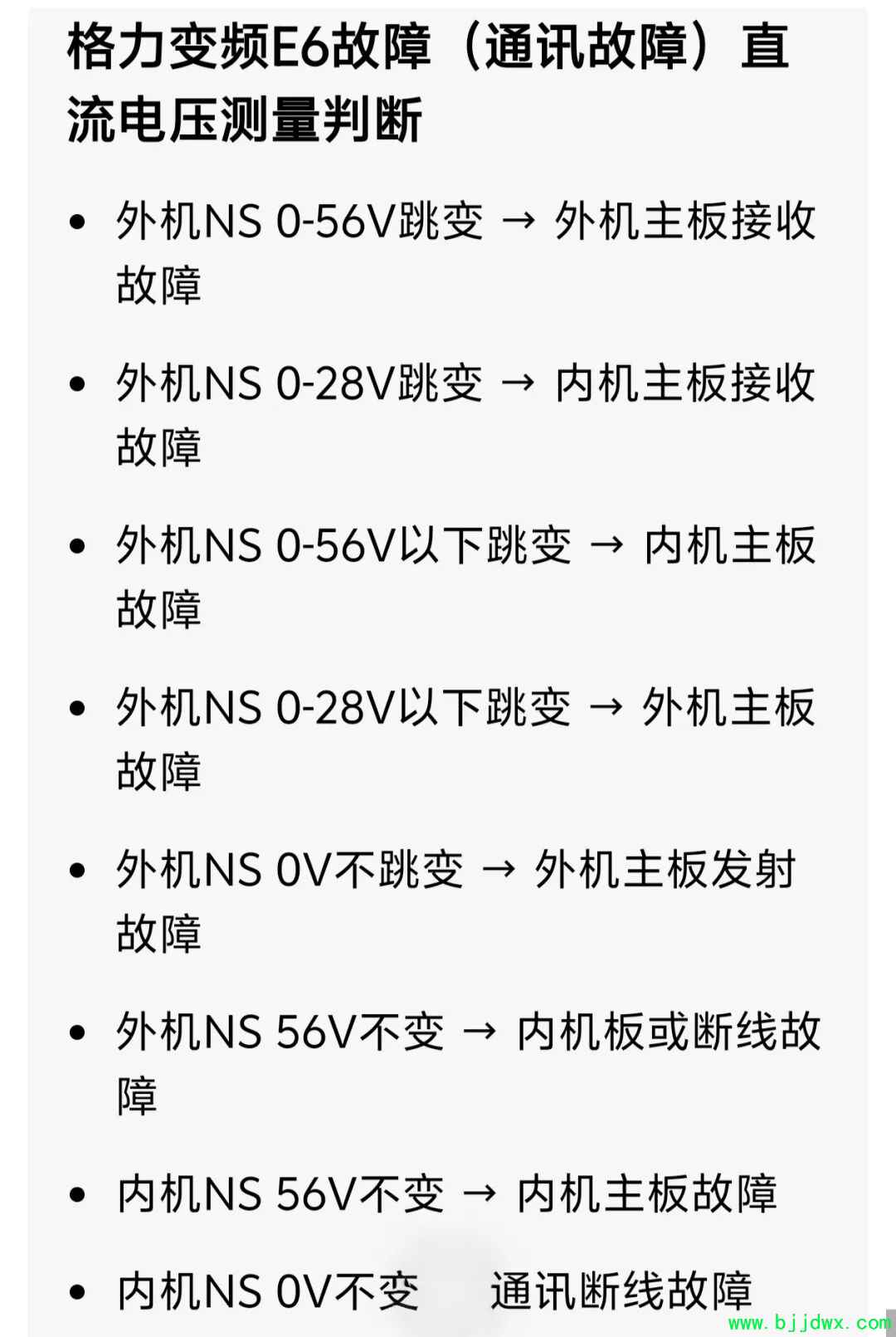

8429991cb7df56c25b540e098d91e8e8.jpg 一、第一步:先测内机供电(L/N端)
1. 遥控器开机,让空调进入运行状态
2. 万用表调至交流电压档(AC)
3. 测量内机接线端子 L(火线)与 N(零线)
- 若无220V → 内机主板故障 或 供电连接线损坏
- 若有220V → 继续下一步测通讯电压
二、第二步:测通讯电压(N/S端)
万用表调至直流电压档(DC),测量 N(零线)与 S(通讯线)
1. 普通品牌(格力/美的/海信/奥克斯等)
正常跳变电压:0V ~ 50V 之间来回跳动
- 无电压 / 电压不跳变 / 跳变异常 → 外机主控板损坏(直接换外机板)
- 电压高于50V → 内机主控板 或 通讯连接线损坏
2. 海尔空调(单独标准)
正常跳变电压:0V ~ 128V 之间来回跳动
- 电压高于128V → 内机主控板 或 通讯连接线损坏
三、总结口诀(建议收藏)
电压过高查内机,电压不动查外机;
海尔128是标准,其余50记心里;
先查供电再查通讯,三步定位不费力。
四、核心结论(最关键)
所有变频空调通讯故障判断逻辑:
- 跳变电压过高 → 要么连接线问题,要么内机主板问题
- 连接线完好 → 直接判定内机主板损坏
- 电压不动/无电压 → 直接判定外机主板损坏
掌握这套方法,通讯故障不再走弯路,效率翻倍!
