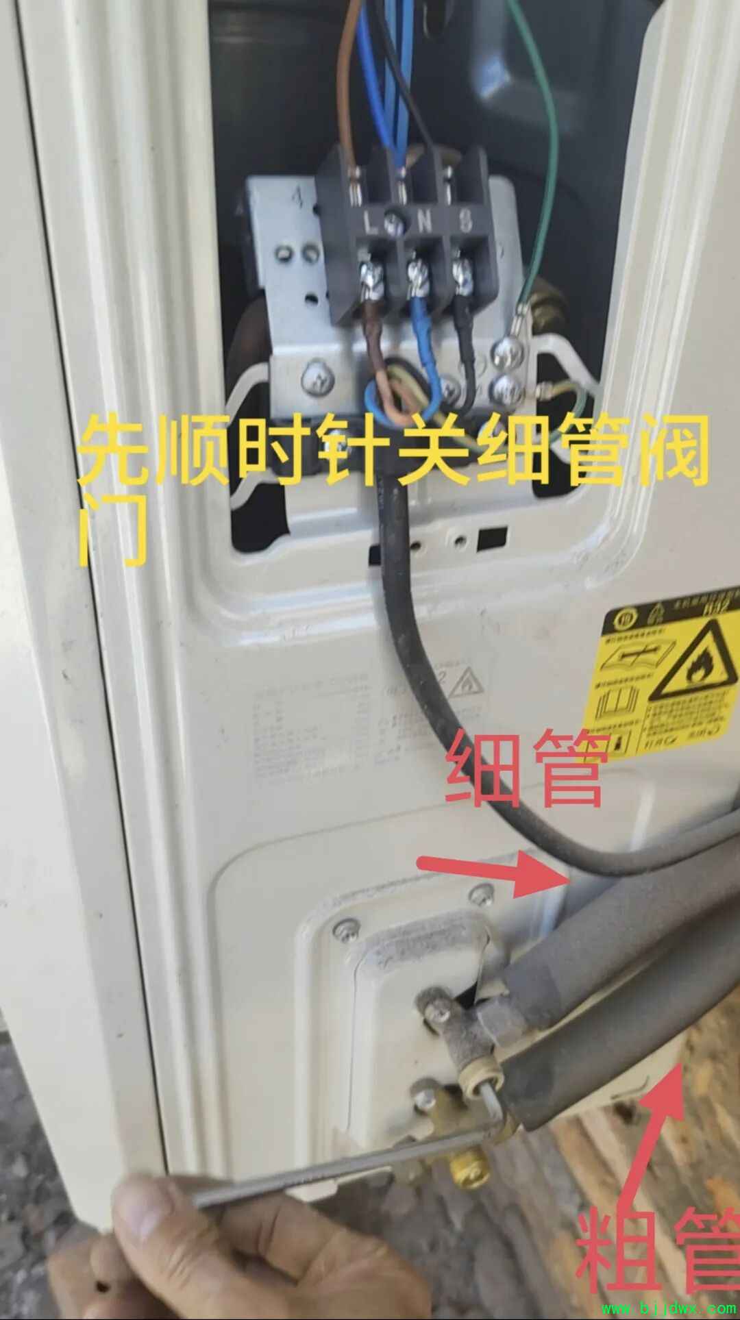

用内六角扳手操作:
空调制冷状态下,先把细管阀门(高压阀)顺时针拧紧关闭。
这时压缩机继续工作,制冷剂会从粗管被抽回外机主机,这个过程持续20~30秒。
之后再把粗管阀门(低压回气阀)也顺时针拧紧关闭,制冷剂就全部回收到室外机里了。

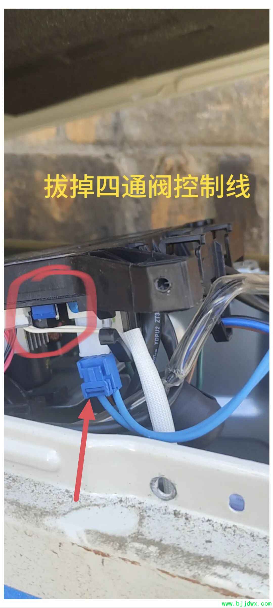

如果是冬天收氟,一个方法是:要先打开外机上盖,拔掉四通阀线,内机调到制热模式,后面收氟步骤和夏天一样操作就行。

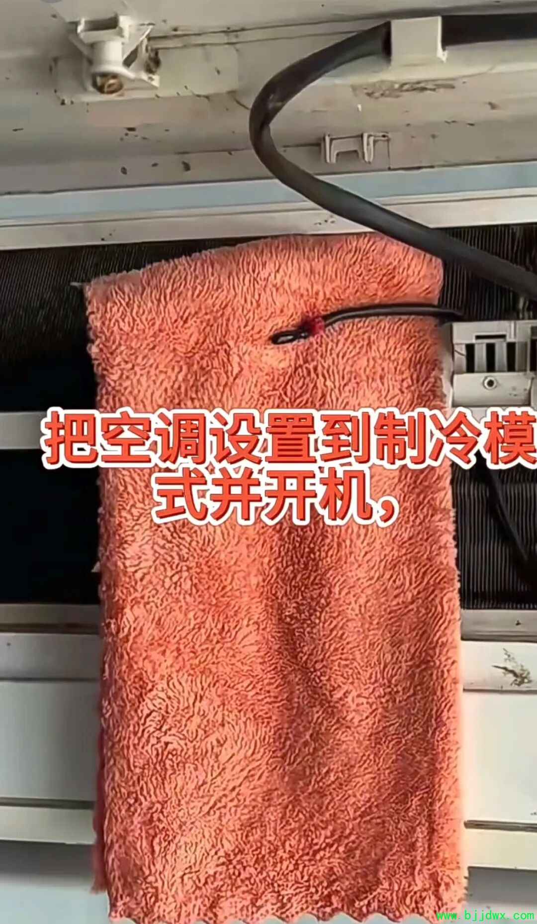

另一个方法是:用热毛巾复盖在感温头上,或用吹风机对着感温头吹热风,开启制冷模式,并启动空调,等空调外机启动后,过一会儿,就可开始收氟,后面操作和夏天收氟一样就行了。
