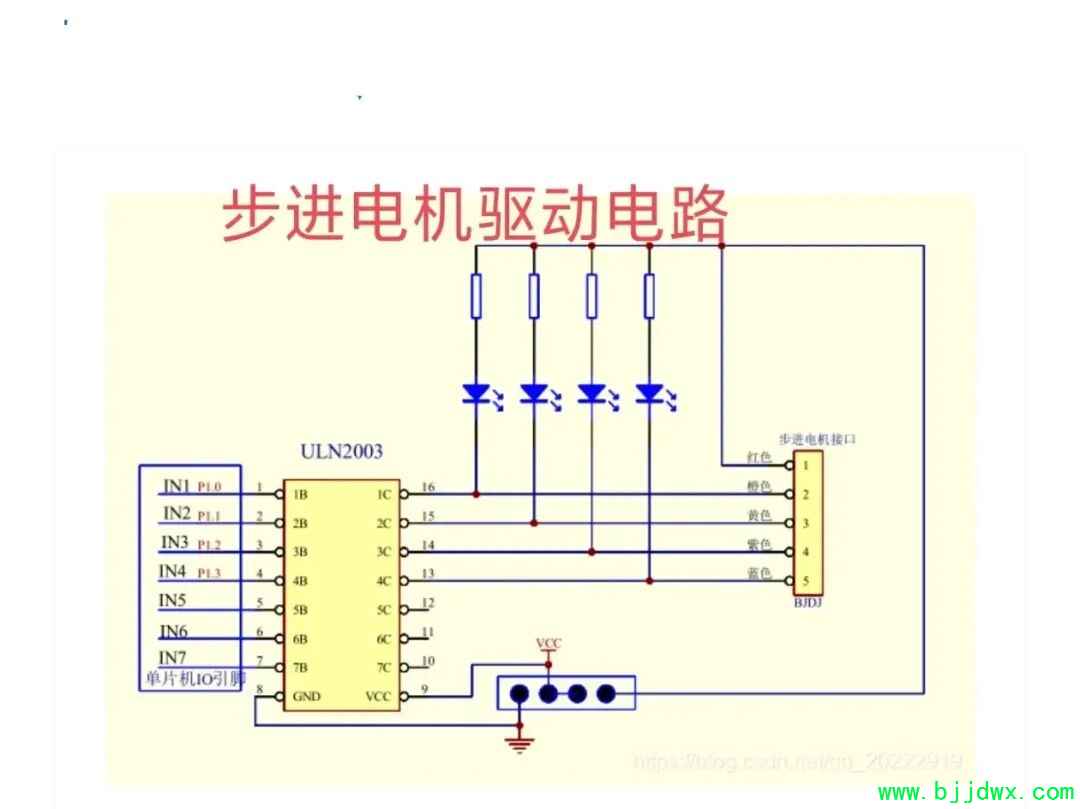

驱动方式:
步进电机需要专门的驱动电路,因为其驱动电流一般在几百毫伏量级,无法直接由单片机的 I/O 口驱动。
常用的驱动方式包括全步和半步驱动,以及细分驱动,细分驱动可以减小步距角,提高控制精度。
驱动电路通常使用专门的驱动芯片,如 ULN2003 或 ULN2803。
如图示
该电路为步进电机ULN2003驱动电路,采用的是5线4相驱动步进电机。
