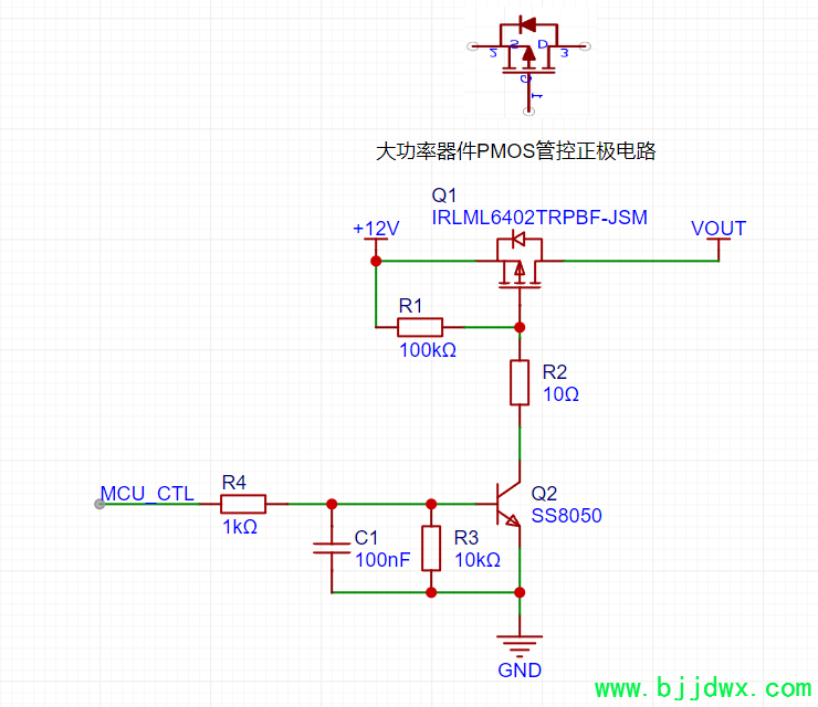

a29e10abaaaa6a37449c842e56f5e250.png 为了更好的验证电路性能,这次我准备进行在线仿真。
除了地线没有找到全局图标,总体效果还可以。

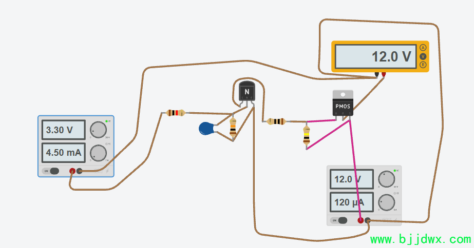

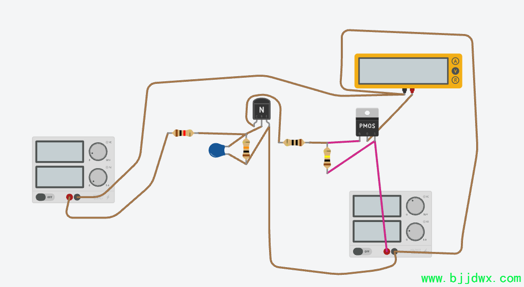

d658ecb881e6b986ebed52b3d372c98e.png 首先我们模拟单片机输出0V的情况,电压表的电压显示119mV,约为0V。
接着模拟单片机输出3.3V的情况,电压表的电压显示12V。
406227aadcadfb246072474c3f4f80dc.png 经过验证,设计的电路是满足要求的,即可以用单片机IO控制大功率设备。自己设计的电路,有问题还请在评论区指出。
