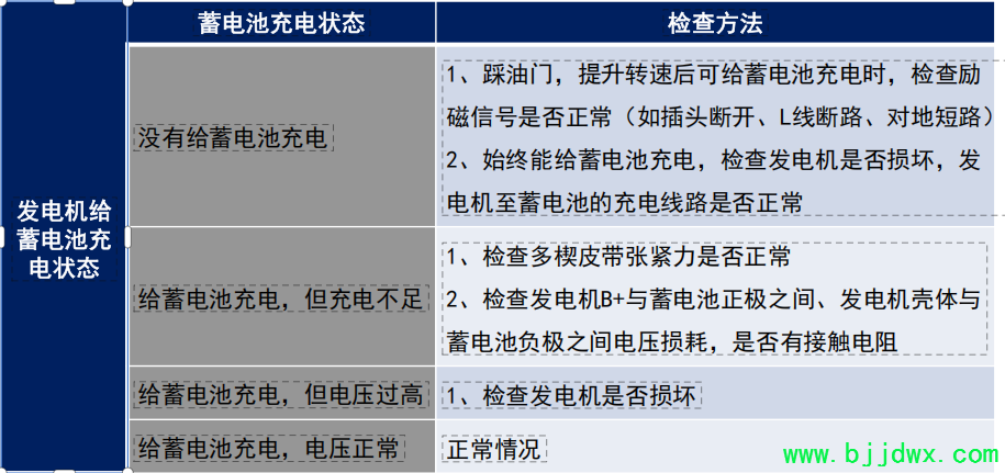

步骤2:充电电压测试(关键步骤)
  • 启动发动机,打开大灯、空调等负载。
  • 测量电瓶电压:
    • 电压低于13.5V → 充电不足(发电机或调节器故障)。
    • 电压高于15V → 过充(调节器故障,可能损坏电瓶)。
    • 电压波动剧烈 → 可能是皮带打滑、内部接触不良。
    • 正常值13.8V~14.8V(说明发电机工作正常)。
    • 异常情况

测量电瓶电压(怠速) → 低于13.5V → 检查皮带/接线 → 仍低 → 发电机故障
                         ↓正常(13.8V-14.8V)
                        系统正常,排查其他原因(如电瓶老化)

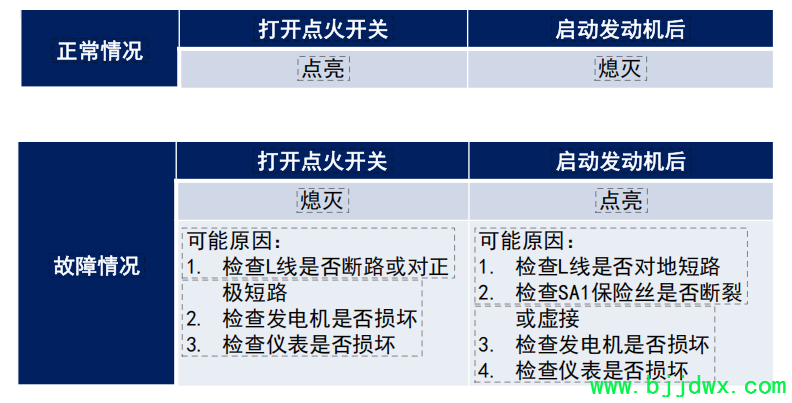

发电机基本结构及原理:

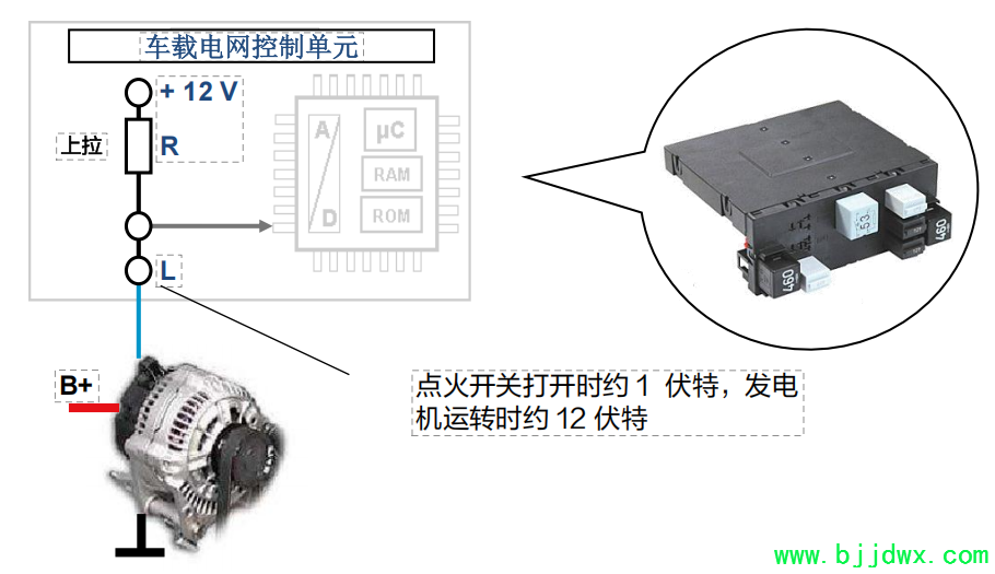

接线端“DFM”的控制
接线端“L”的控制

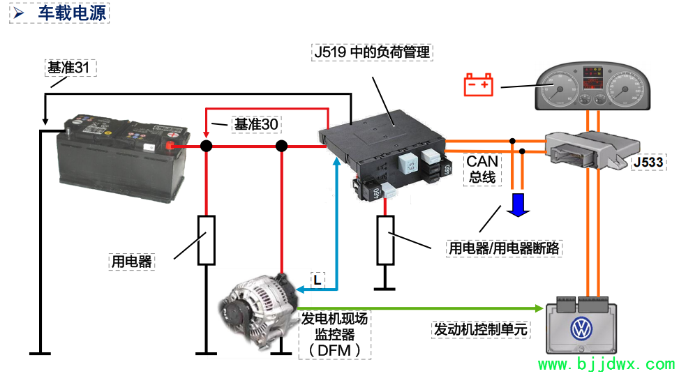

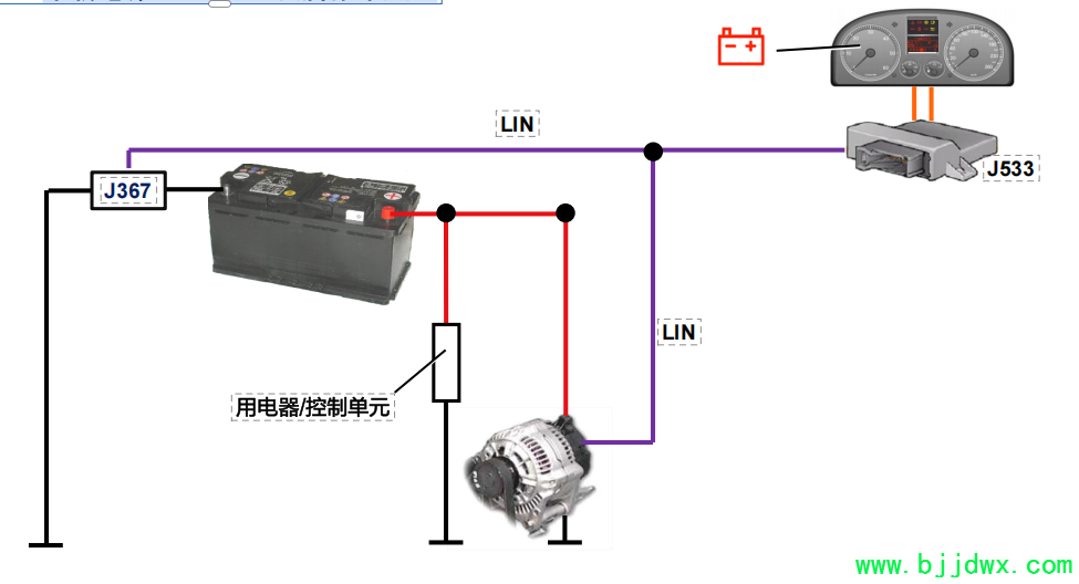

车载电源(Golf A7及启停车型)

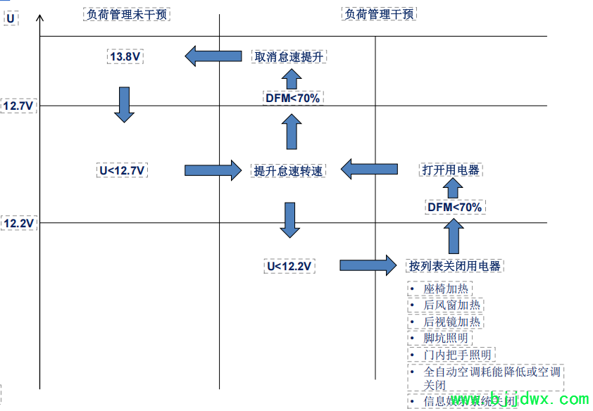

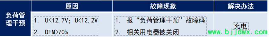

负荷管理
目的:
为了确保蓄电池有足够的电能使发动机顺利起动和正常运转。
管理方式:
控制单元根据以下的相关数据进行评估:
①发动机转速
②电瓶电压
③发电机的DF信号(01-08-53
在保证安全的前提下,适当的关闭舒适功能的用电设备
负荷管理
发电机故障诊断策略
电瓶灯状态
发电机给蓄电池充电状态
发电机故障诊断策略
负荷管理干预
管理
干预
