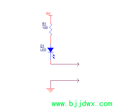

根据光耦的发光原理,画出电路图。
在准备两根针,一条洞洞板。把元件按图纸接好,两根针接在箭头的位置

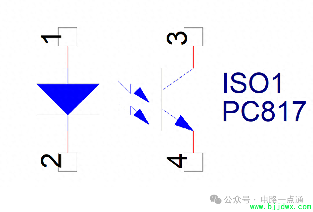

这样就做好了测试笔,短接两个针尖,LED就会发光,把它串联在光耦的1,2脚,看LED是否会发光,如果可以发光说明光耦内部LED导通了,用万用表测二极管档试光耦3,4脚,如果内部光敏三极管导通,三极管的压降为0.3V,如果不能导通,会显示无穷大。注意调换表笔。
这样光耦测试仪就做好了,可以用5V充电器供电,也可以用电池供电。这样可以快速测试光耦的好坏了。.
