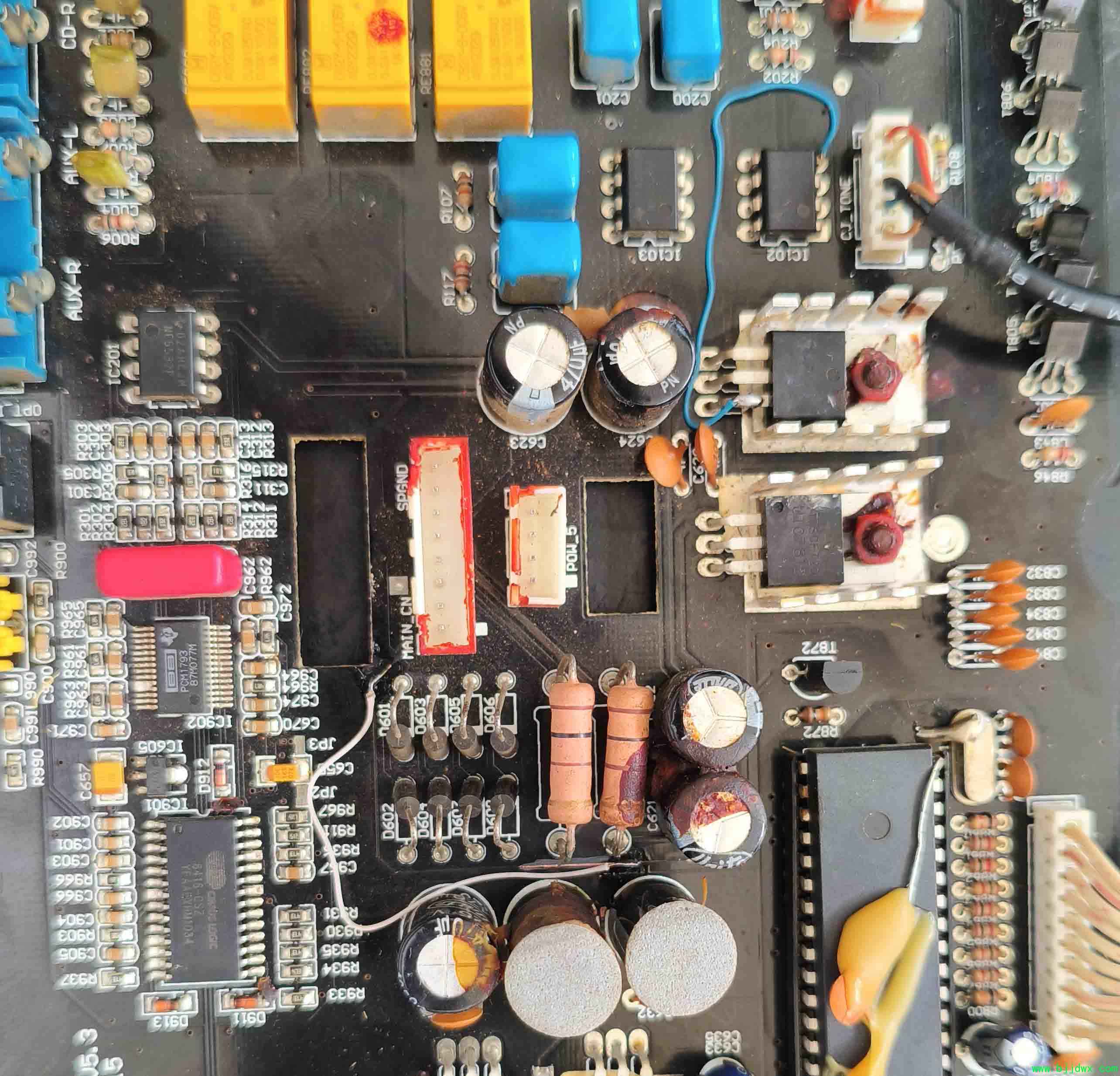

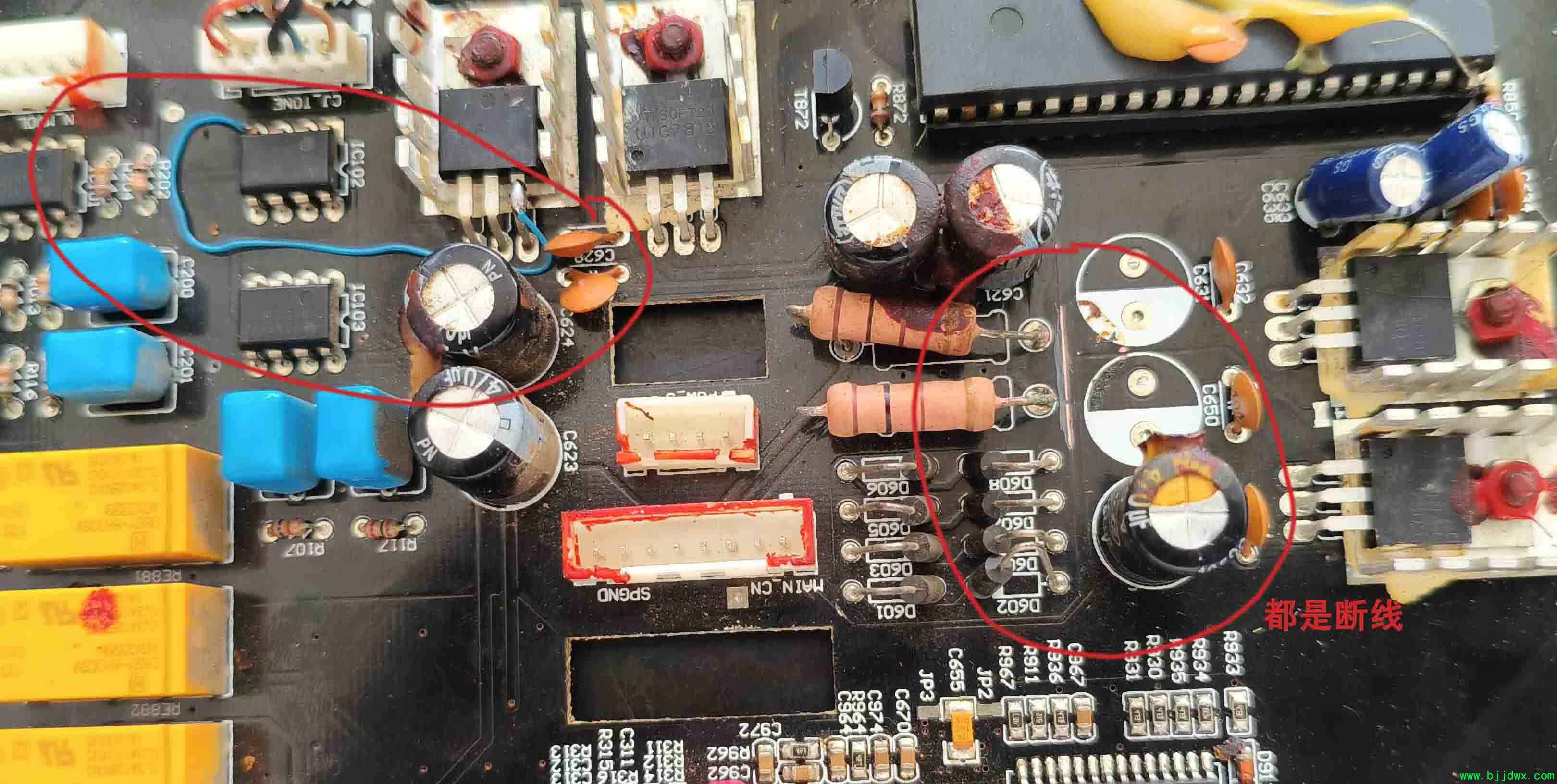

本机不知道走里几家,遥控音量电位器换了,音调电位器换了,面板控制板线断了,拖着最后一口气转院到咱修理部

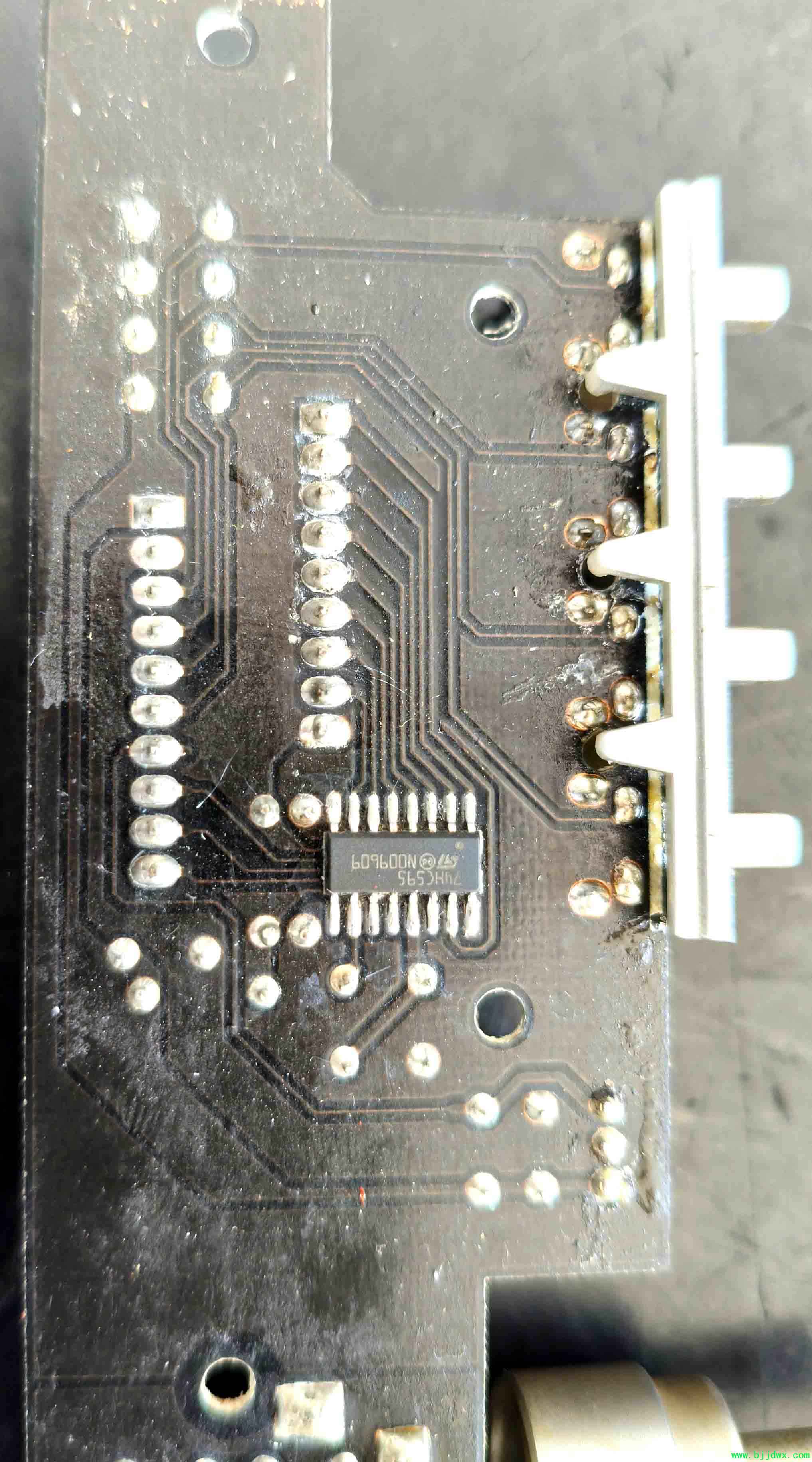

通电检查指示灯不亮,电位器输入信号无输出,上板音量输入口输入无输出,于是怀疑功率放大有问题,测了半天功放基本无故障。测量上板MAIN插口电压不稳,跑线路发现电容旁边的胶底下有腐蚀断线,飞线搞定。 实验功放正常。 于是后面AUX  CD 插口输入信号,喇叭音小失真,测量三个运放NE5532 (这可是运皇哦)电压都不对,仔细测量都没有—15V供电,于是飞线—15v到第4脚声音正常了。指示灯不亮是74HC595 坏了
    总结,这板子质量太差劲了,两处飞线,一处换IC 才算搞定
