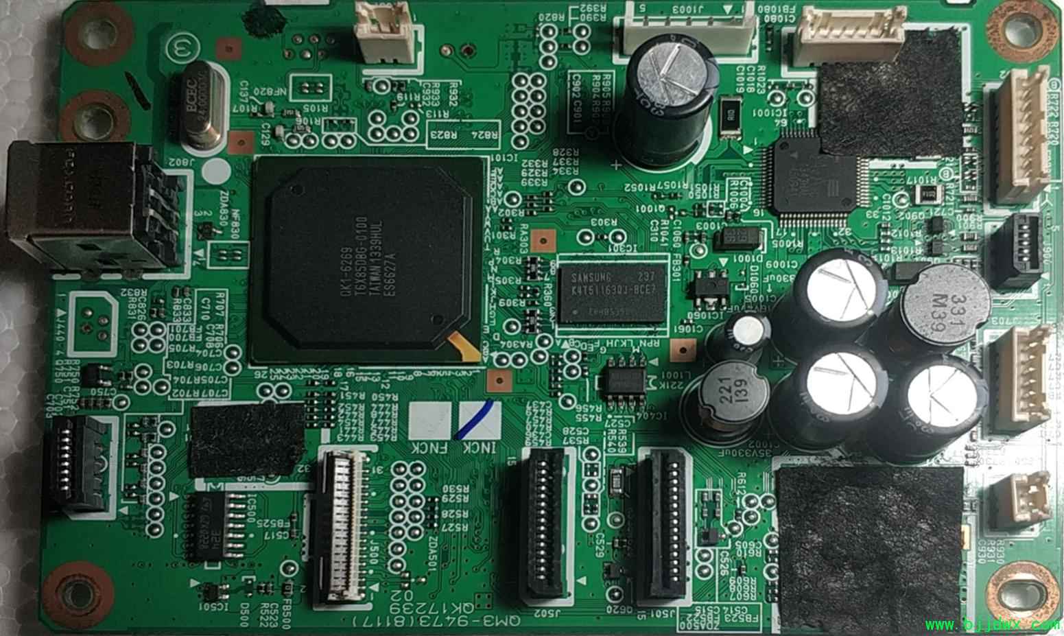

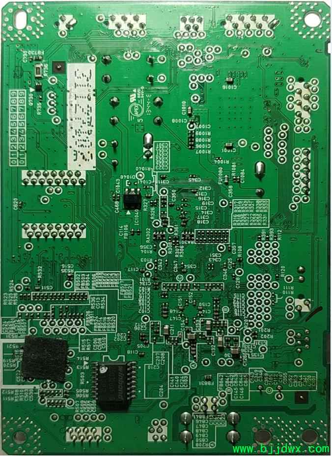

请问佳能ix6580主板的F1  F2保险在那里?主板正反面图我传上来了!

这类品牌产品,PCB上面的标注都很正规。就到板上找F开头的元件就是了。一般像标F1、F2之类的保险丝,通常是在电源板上。如果是其它渠道上看到的信息,可能是简略的信息。例如主板上的F8841、F8842。小功率的分支电路中的保险丝常常用0Ω电阻来替代。
