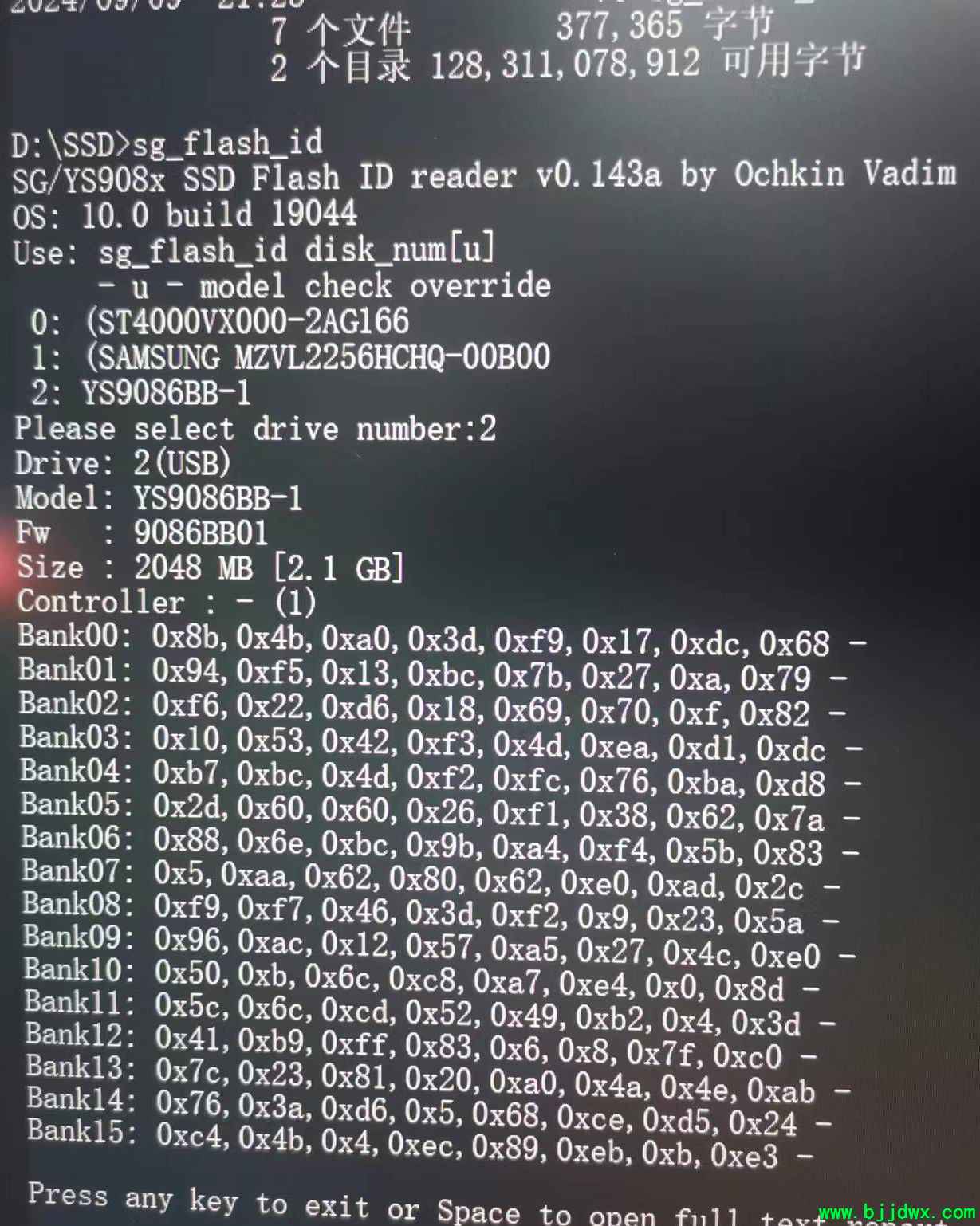

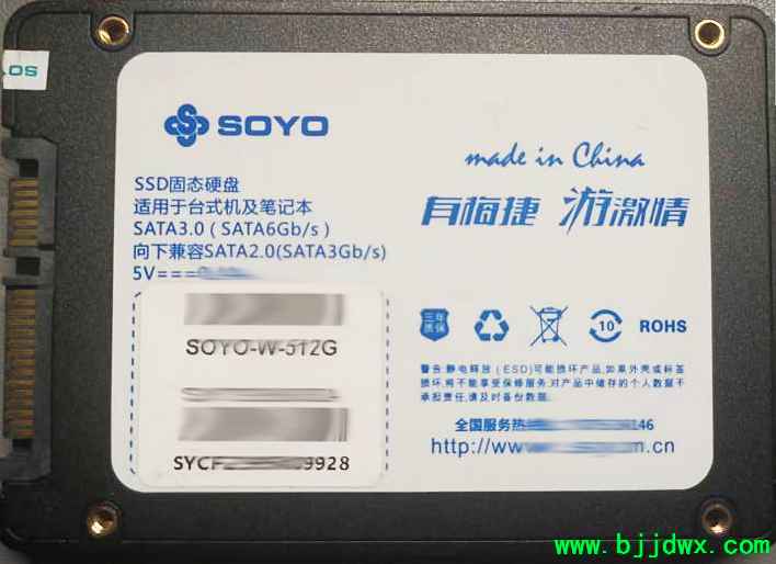

我的梅捷512G SSD,莫名其妙坏了,YS9082HP的主控,闪存颗粒被打磨过了,sg_flash_id软件也显示不出来。
本着不开卡不舒服的原则,继续研究试试……由于自己之前量产过YS9082HC主控,所以这次也做好了心理准备。然后网上各种找开卡工具都不能用,只有一个可以开到87%就写表失败。

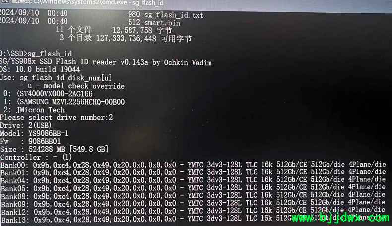

神奇的是,量产失败后,再次用sg_flash_id软件检测,居然能显示闪存是长江存储YMTC(9BC428492000):

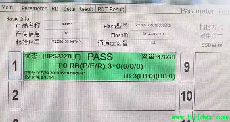

翻了半天,全网根本没有公开这种搭配的开卡软件!折腾了很久,后来在量产部落网找到了YS9082HP主控支持YMTC长江颗粒(X2-9060)的专用开卡工具,一次性开卡成功,感谢量产部落。
最后提醒大家,如果需要恢复数据的话,固态硬盘千万不能量产,会导致数据全部丢失!!!!另外,必须按照你固态硬盘的主控型号和闪存颗粒类型来找对应的开卡软件,如果不能对应的话,会报错失败。
