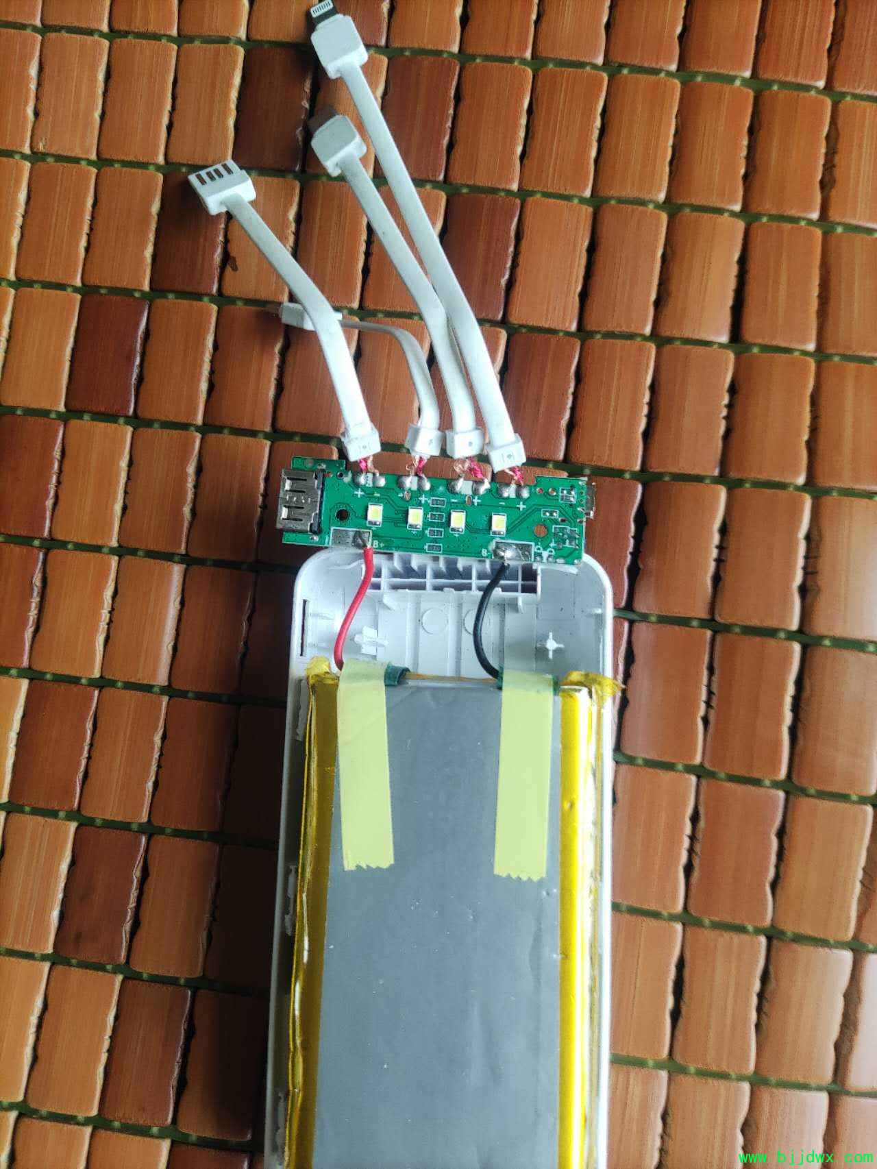

用的一拖三充电线,给充电宝和手机同时充电,充电宝烧了?
充电宝还能修好么?。。。
现在一拖三充电线这么坑!烧坏几个设备了,才反应过来。。。

发表于 2024-4-12 09:18 | 显示全部楼层

 楼主| 发表于 2024-4-12 12:46 | 显示全部楼层
balance 发表于 2024-4-12 09:18
难道是头子识别到了手机快充导致的?
是的,手机支持快充,充电宝不支持,超过电压了。。。
