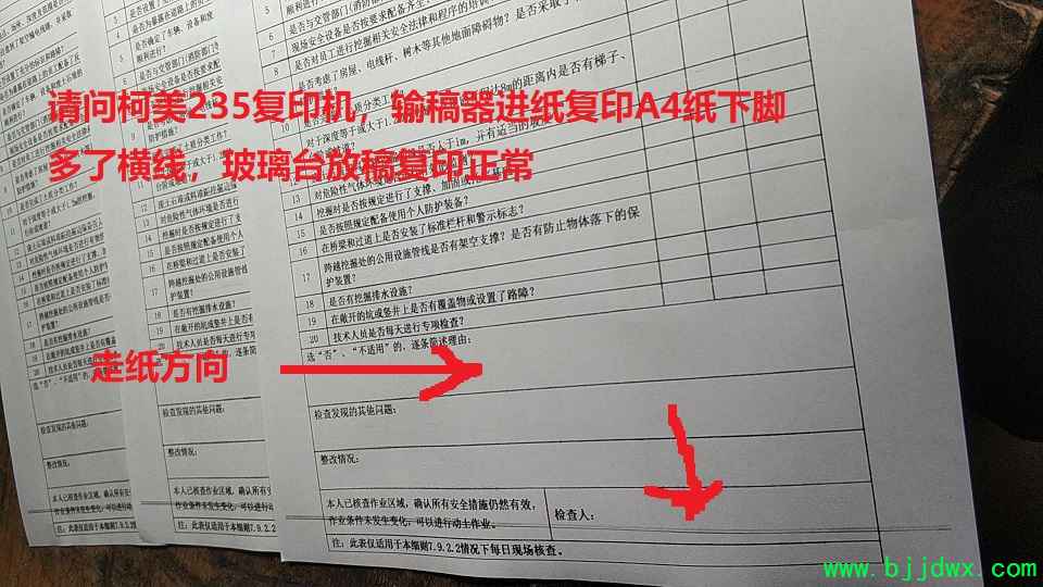

请问柯美235复印机,输稿器进纸复印A4纸下脚多了横线,玻璃台放稿复印正常!横线从那里来的?

总算修好了,是自动输稿器扫描玻璃脏污!清洗就好了!
