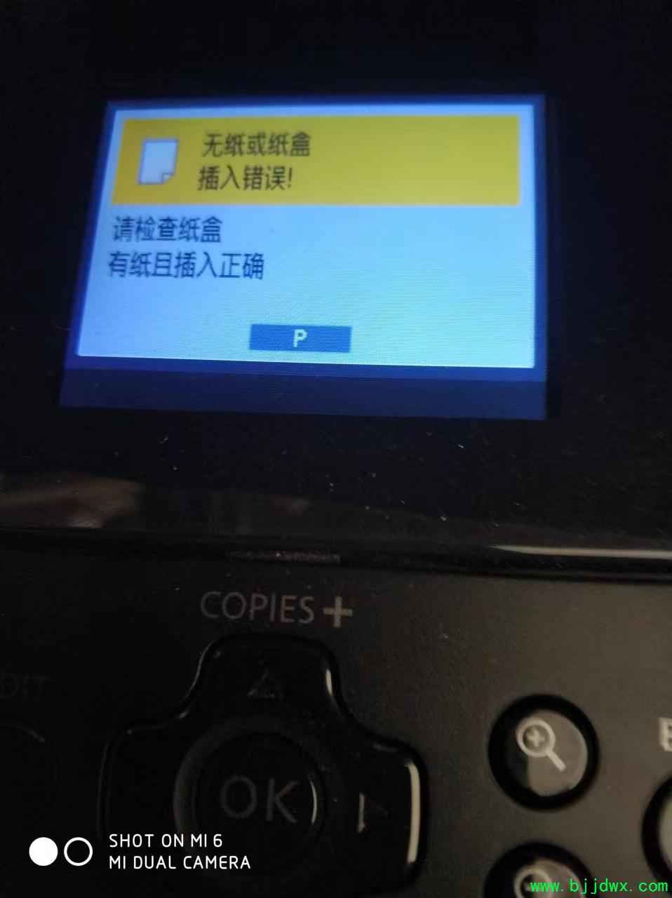

一台佳能CP910提示无纸或纸盒插入错误修好分享,拆机看进纸口左边的两个纸盒检测开关.万用表电阻档测开关通断很好,顺开关照路线看到排线插电路板处接触不良,拔下排线,用学生用的察字像皮察了察头端后插上主板,装机故障排除,这种小机子,一般都没修理价值,小问题还是可以维修一下!
