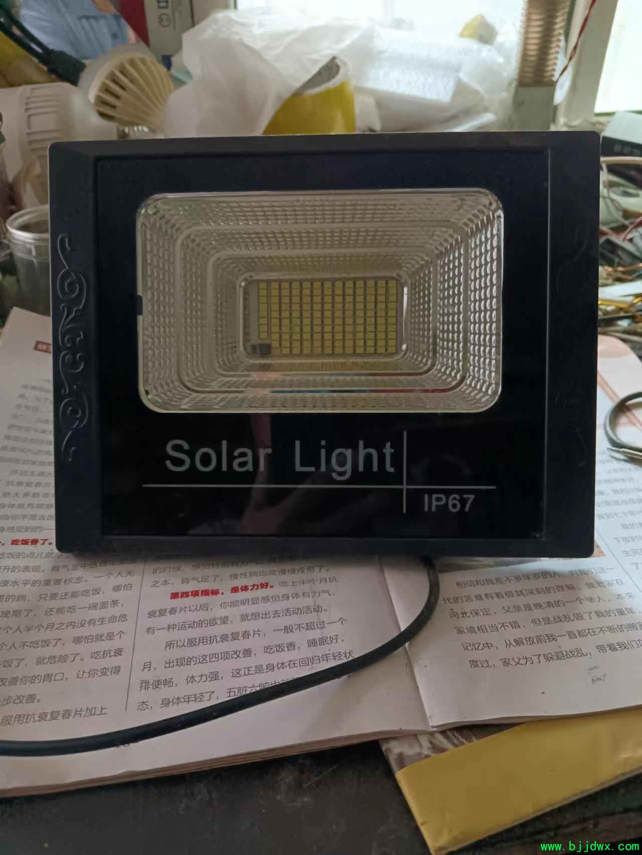

三年前购买的太阳能家用路灯不亮了,经判断是灯内可充电电池坏了,欲更换但无法拆开,扔掉有点可惜,不知哪位同行拆过,能告诉我吗。

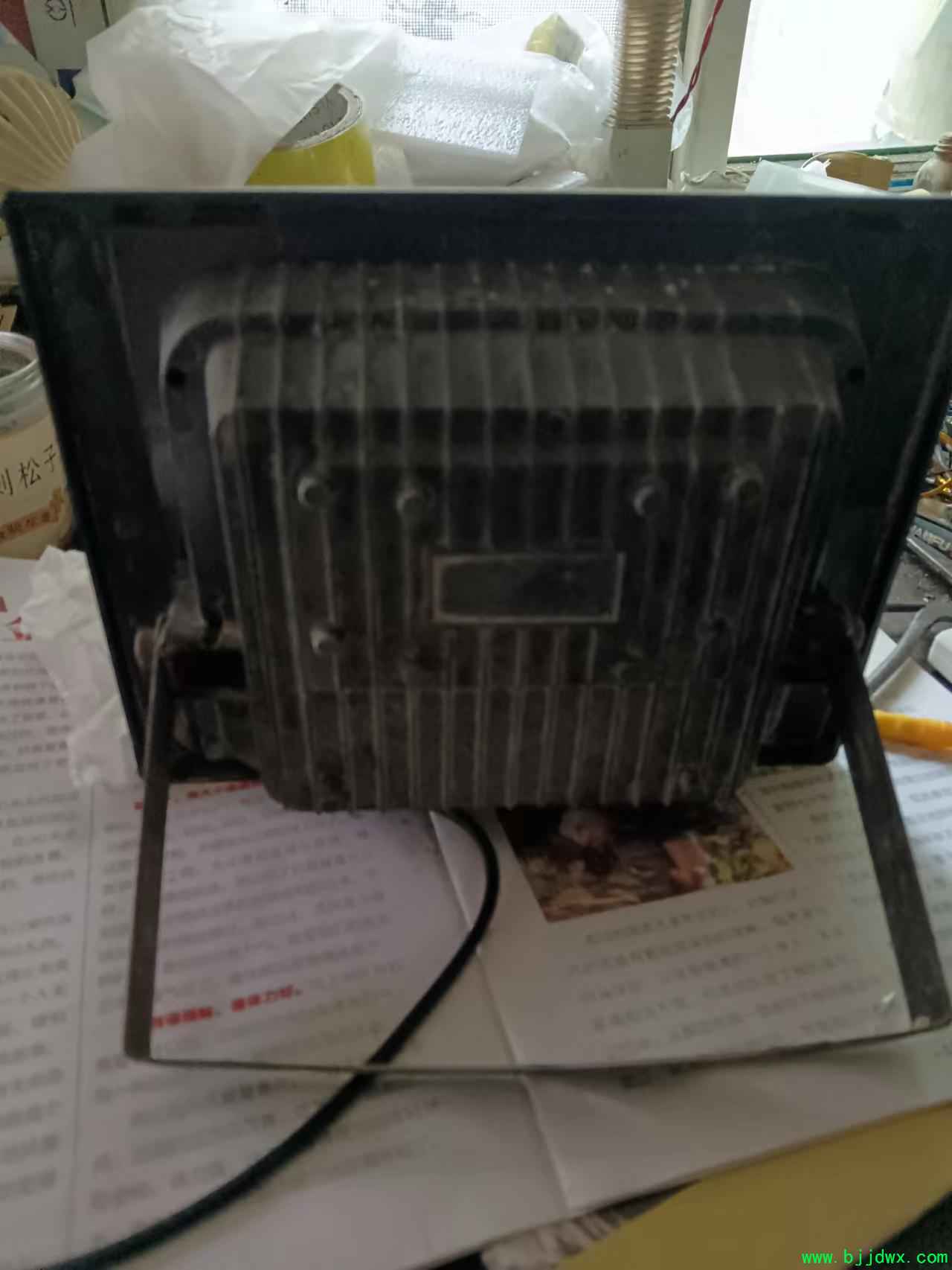

 楼主| 发表于 2023-9-18 11:40 | 显示全部楼层

发表于 2023-9-20 23:47 | 显示全部楼层
你这背面黑洞洞的,只见两个孔

 楼主| 发表于 2023-9-21 08:14 | 显示全部楼层
谢谢同行师傅指点,我就是用热风枪将前面玻璃板周围吹热取下的,看到里面LED电路板及两节并联的锂电池,测电池电压只有3V。焊下电池用外接5V 充电,充了几个小时还是3V,测短路电流还很大,可就是电压上不去,纳闷。是电池坏了吗?望同行帮助分析。。。。

发表于 2024-3-30 10:48 | 显示全部楼层
我拆过几个类似的灯,都是灯珠坏掉的,灯珠在密闭的空间内,散热不良,长期处于高热的状态下,灯珠老化损坏的比较多。另外,采用锂电池藏在里面的,也是同处于密封发热的状态下,再者,充放电能否正常,有没有相应的保护装置,也是值得考究的问题。
