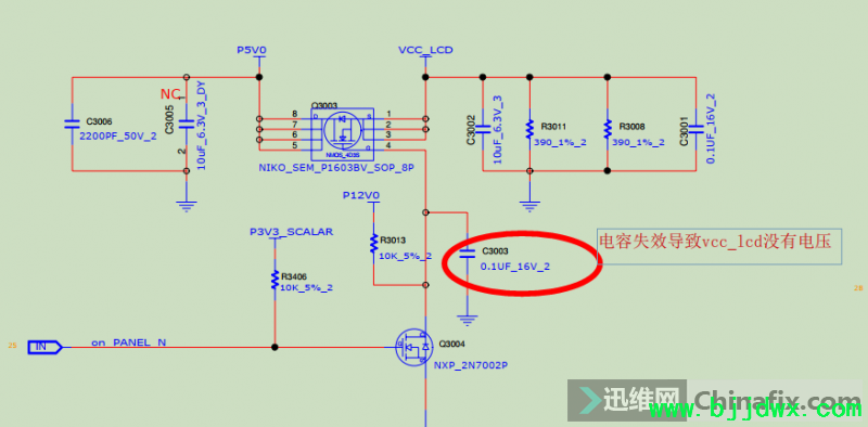

Q3003的D级5v正常,G无开关电压,Q3004的栅极无电压。R3013的上端有12v,下端为1v,去掉q3004,故障依旧,去掉c3003,Q3003的G级电压恢复为12v,S级电压恢复为5v,判断c3003失效,维修完毕。

C3003是短路,不是失效
