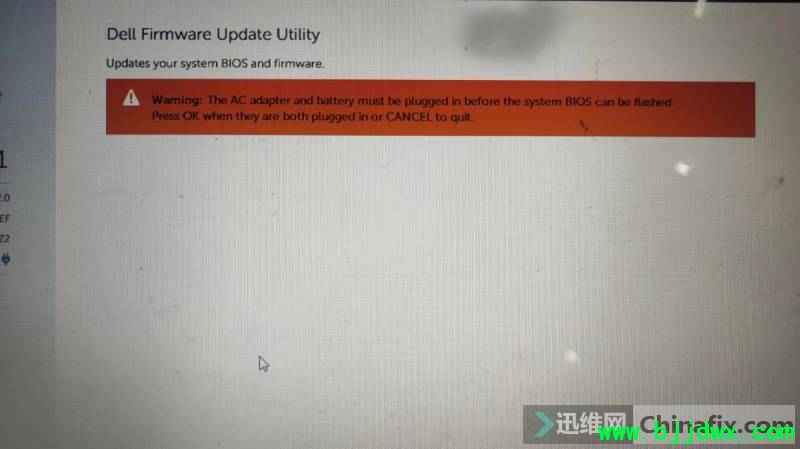

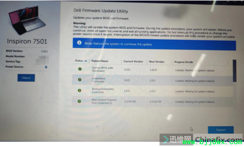

这片主板是我前段时间,发的dell 笔记本电脑屏蔽板载内存的主板。这片主板基本能拆的大件,我全拆了一遍,全板补了50 多个点(桥一个,CPU 很多,显卡很多)。无耐显卡代码还是43.于是我就想着刷个bios,先根据机器的编号,把BIOS 下载下来。然后开始在Windows 下刷,出现如图界面。
本人英语不及小学生,简单翻译,刷BIOS 必须要接电池和电源,当两个都接上,就按OK ,否则取消。我这个机器又没有电池,所以只能取消。

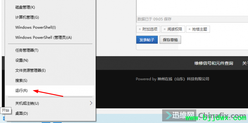

第一步,开始菜单,右击运行输入CMD.
第二步,在命令提示框输入CD

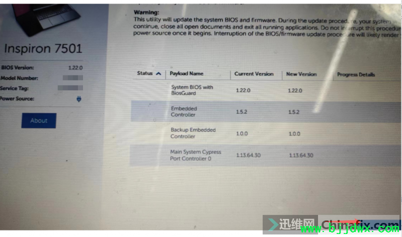

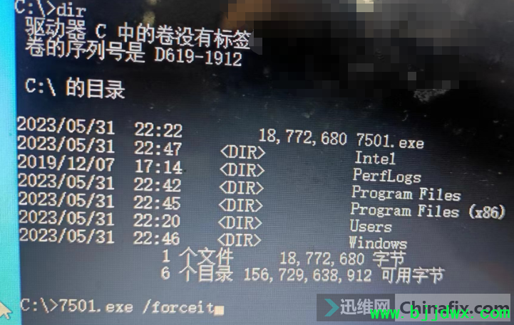

第三步查看文件目录,确认目录没问题,输入7501.exe /forceit
然后会出现这个对话框,还有一个WINDOWS 的提示,我没拍,点是就行了。这个照片是后拍的,所以升级前后的版本都是一样的。
点击升级后,会提示你重启。

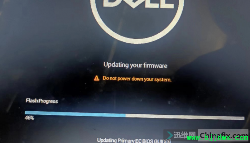

重启电脑后,电脑会自动刷新BIOS程序。
在这个过程千万不能断电,也不能去重启,一旦断电或者手动中断,没专业设备,电脑就是一个大砖头了(非专业维修人员,不建议这样操作,一旦变大砖头,本人不承担任何责任)。 120002ex1h13k5v4zze3vk.png.thumb.jpg

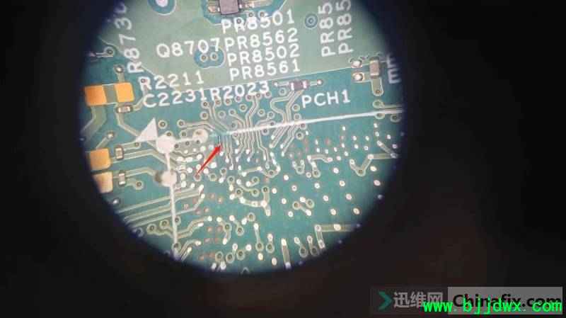

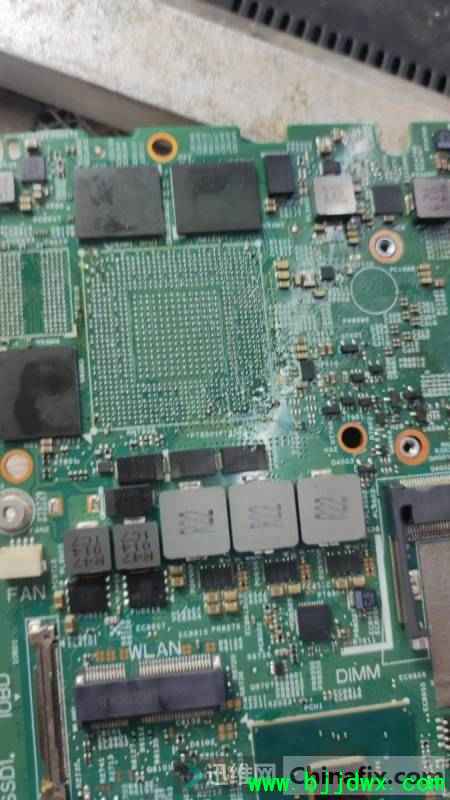

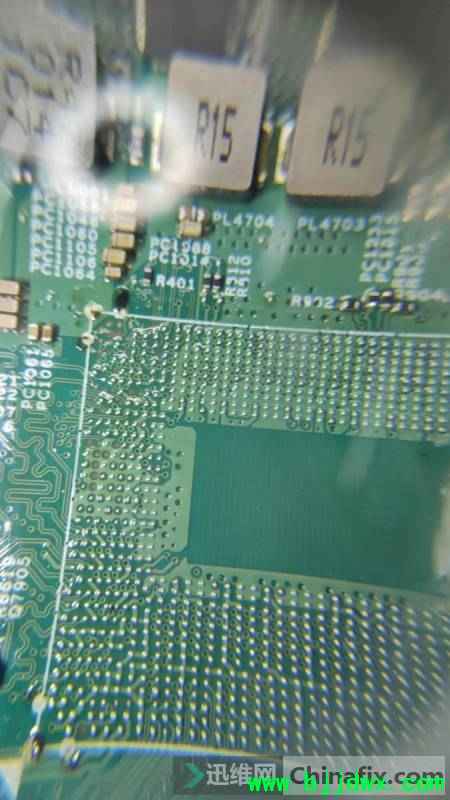

附这个主板最磨人的几个图片,
桥掉的一个点

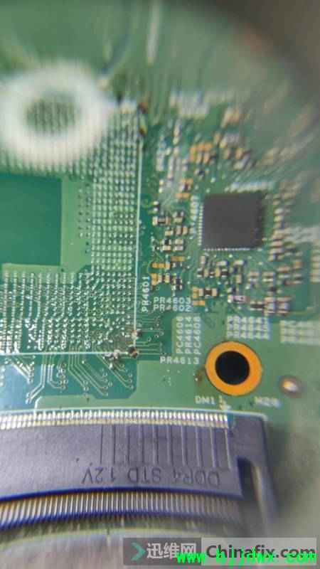

cpu 掉的点

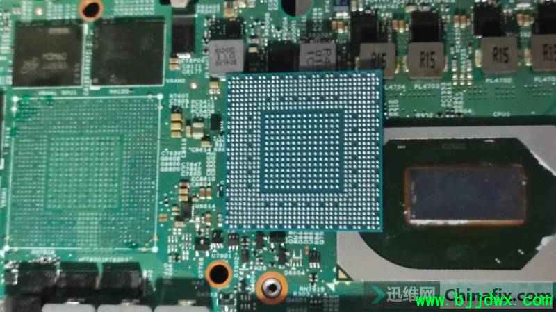

显卡掉点

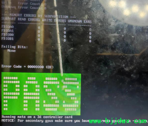

关键重植了显卡,显存测试通过了,显卡居然代码43,
