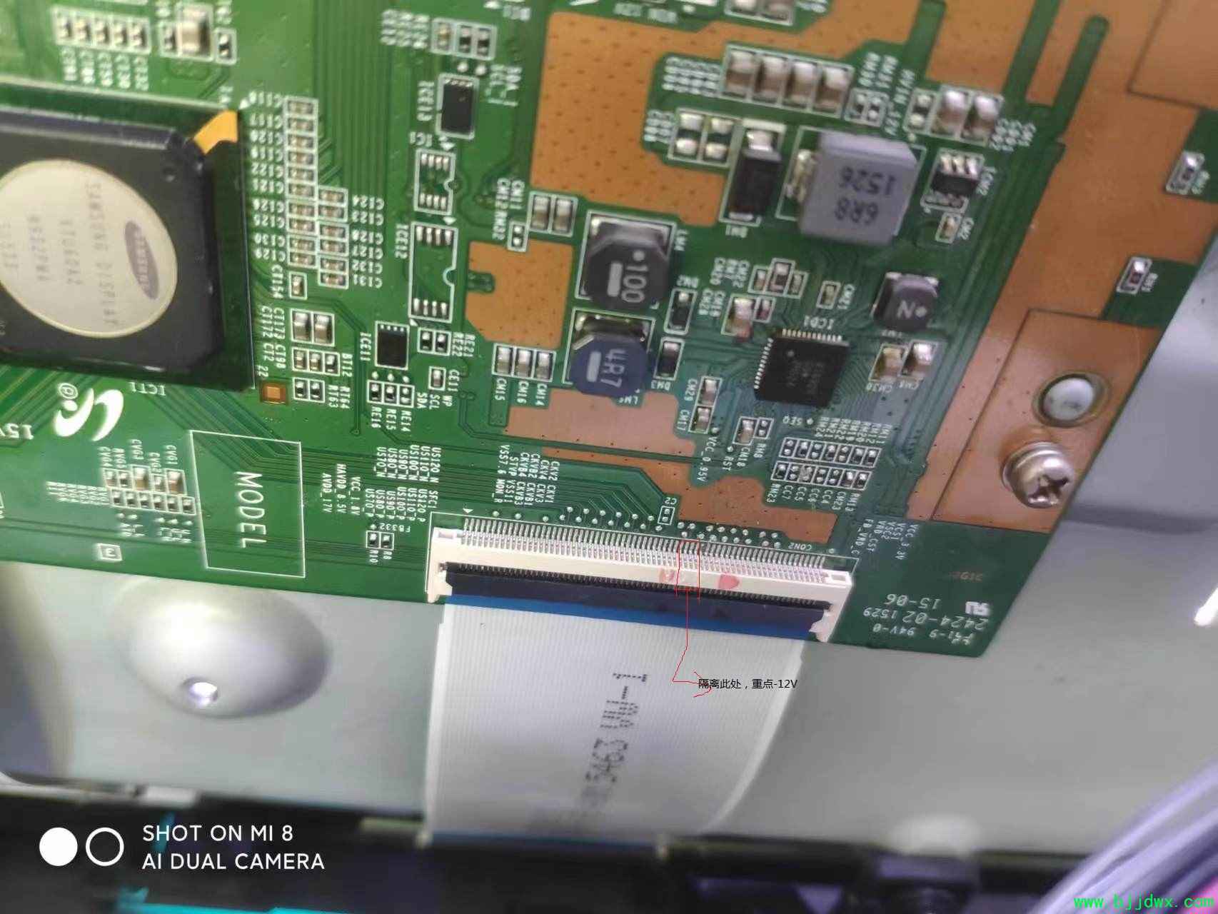

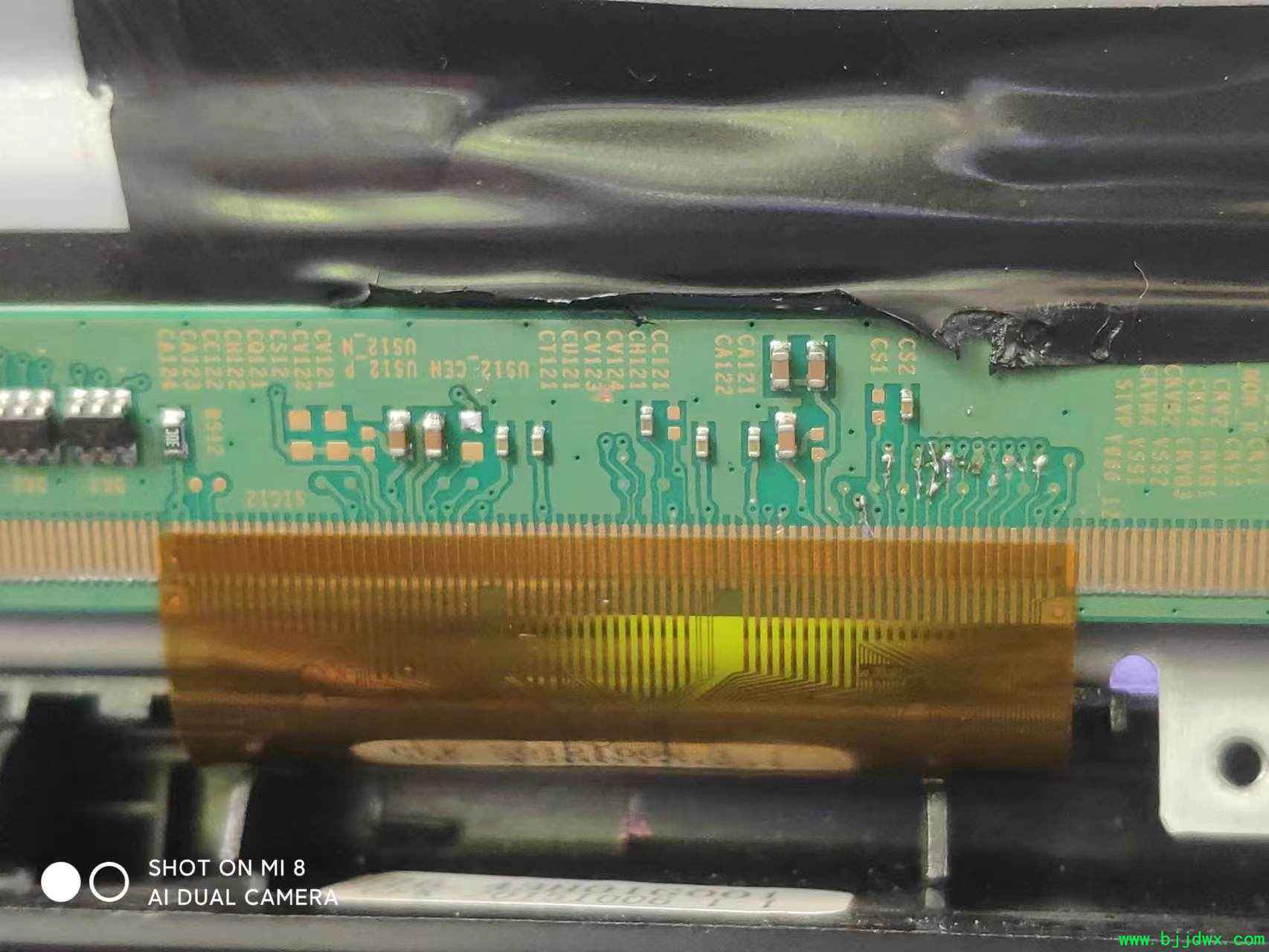

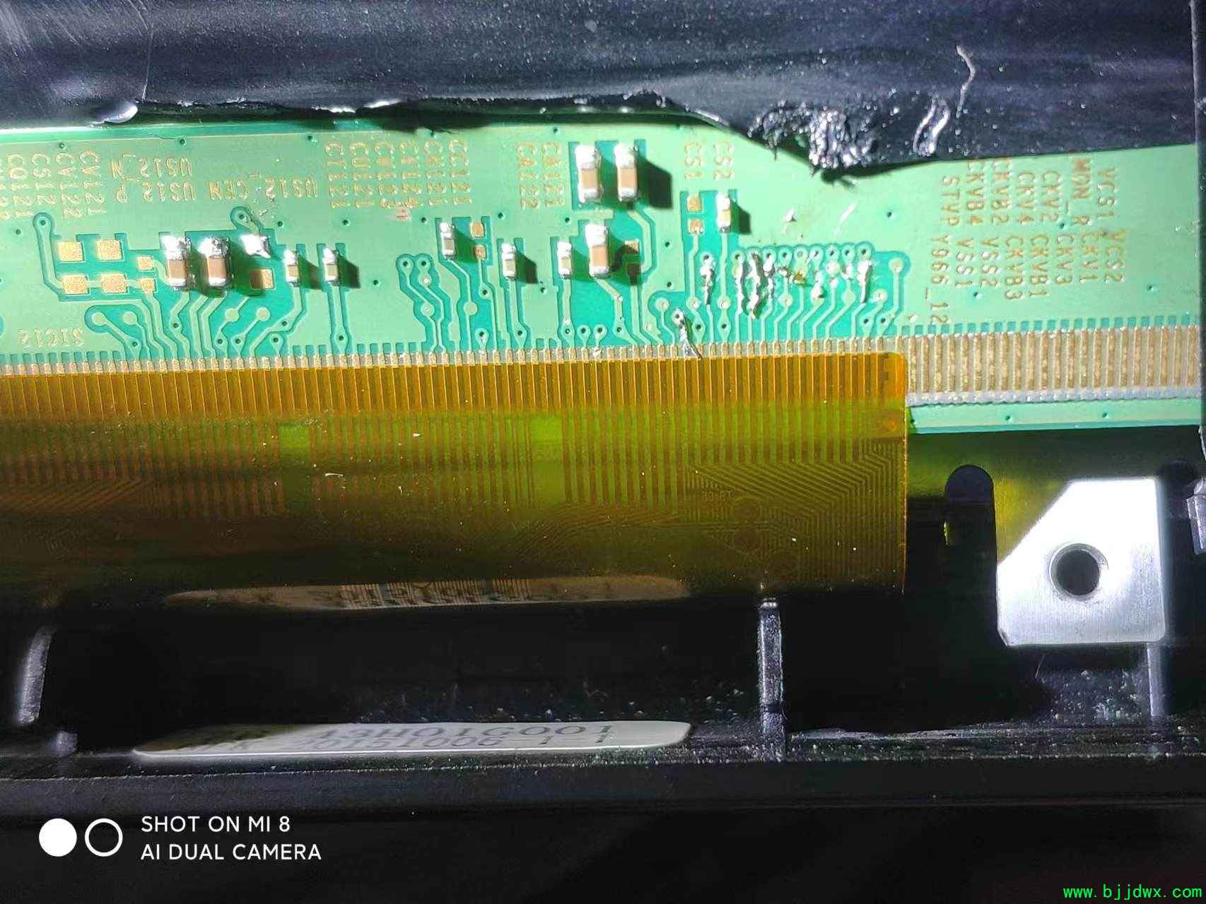

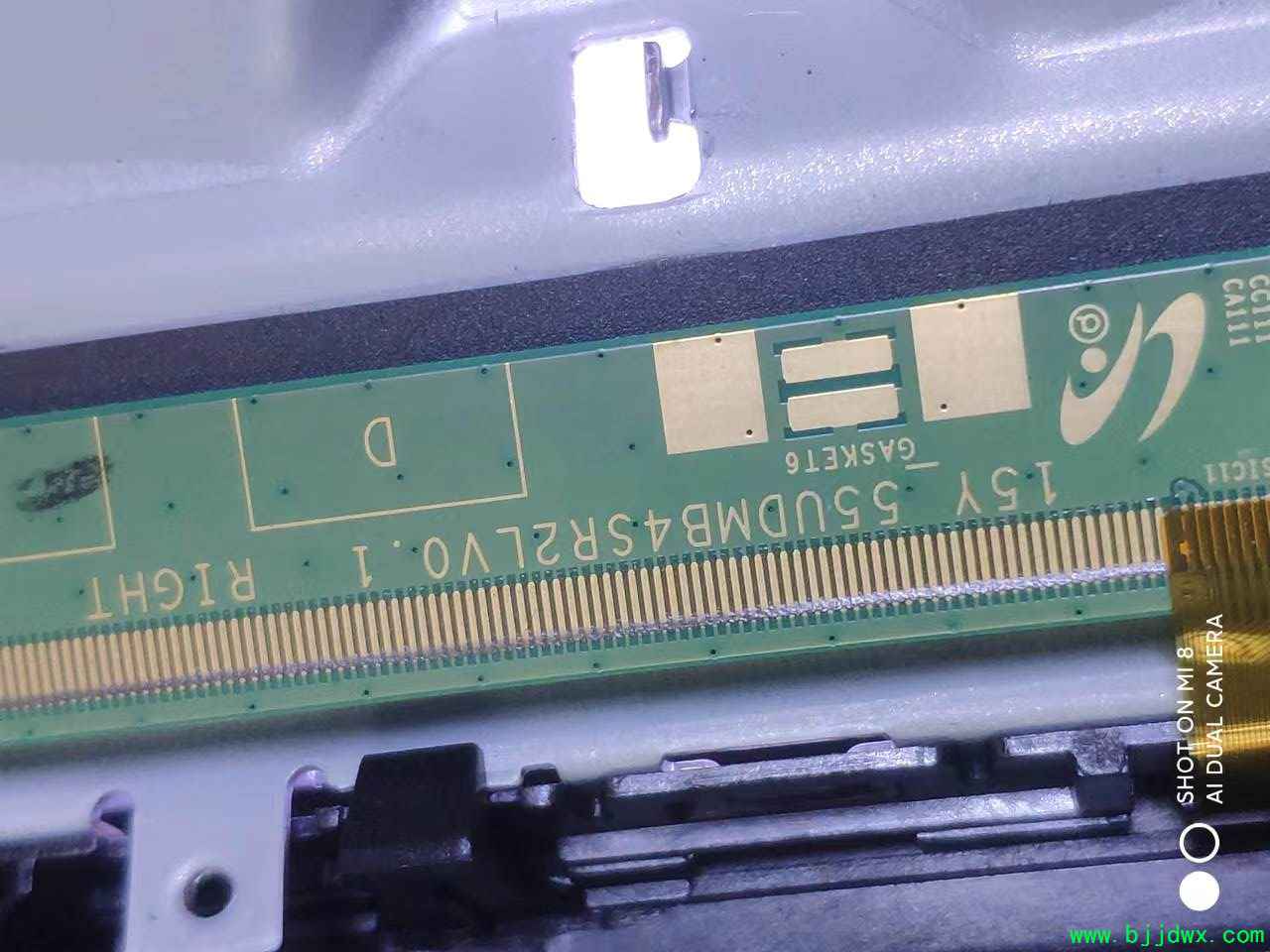

索尼KD-55X8000C起初是暗屏幕,后来隔离逻辑板图片部位修复。不过播放30分钟左右,图像有不明显重影,于是切割边板CKV,CKB线路,把左边全部割断后,重影不再出现,不过线性太粗了,后来不切割完,线性好多了。现在我只切割了CKV2,CKV4两根线,现在还在观察中,不知道哪位对这种屏幕有更好的切割方法?网上搜寻过,有人买过这种屏幕维修技术,但是据他说修好了也不太理想。

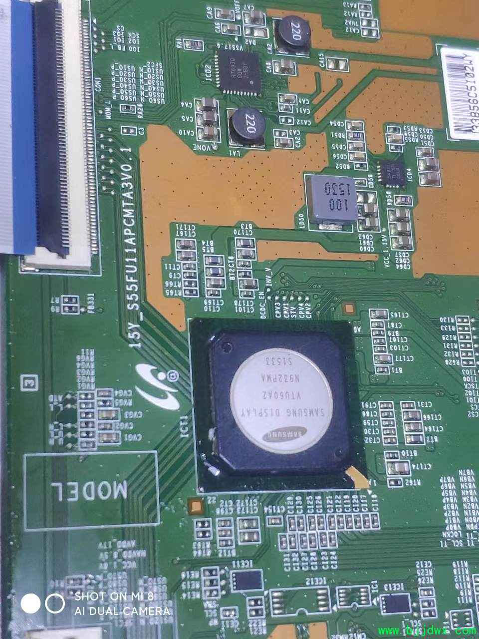

15y-s55fu11apcmta3v0.1这个逻辑板去保护没有找到,今天又另外切割了两根线,也不知道是天气凉快还是咋的,今天半天没有出现重影,在慢慢观察几天?
