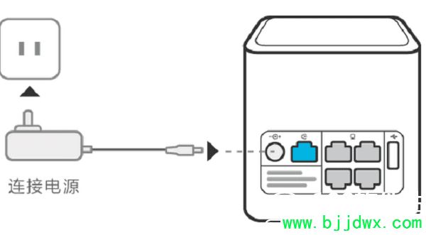

1、把华为【路由器】放在原来【路由器】的旁边,并给【路由器】接通电源。

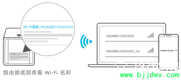

2、笔记本电脑手机,搜索连接到华为【路由器】的无线网络。
温馨提示
华为【路由器】的默认(wifi)名称是以HUAWEI-开头的,并且没有密码,注意在无线搜索结果列表中查看。

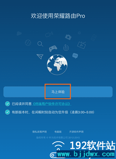

1、在你的手机浏览器中输入:192.168.3.1,打开华为的设置界面,然后点击“马上体验”

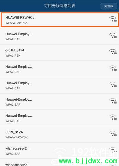

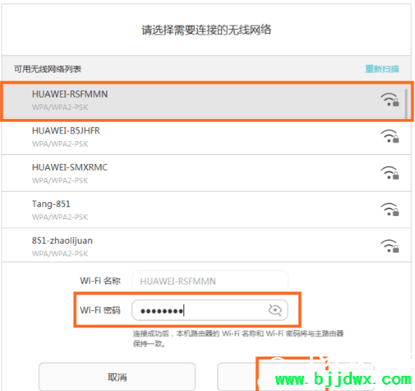

3、在“可用无线网络列表”中,找到你原来【路由器】的无线网络,如下图所示

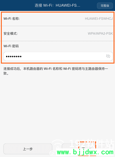

4、输入原【路由器】的无线网络密码——>点击“下一步”。
5、设置【路由器】的登录密码——>点击“完成”

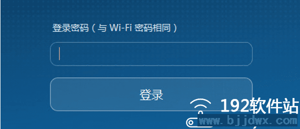

1、在浏览器中输入192.168.3.1——>输入登录密码,登录到设置界面

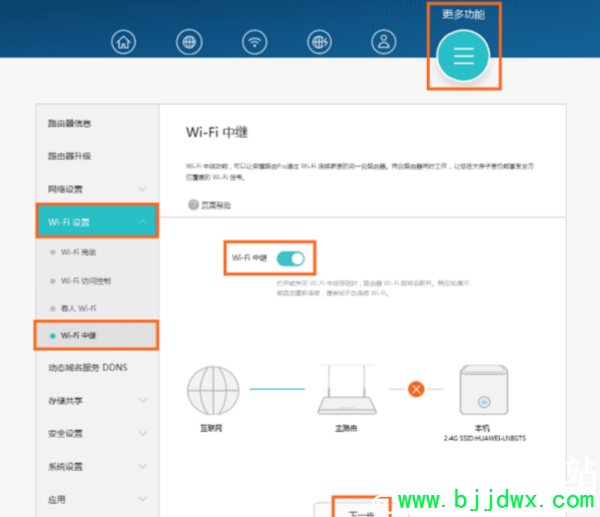

2、点击“更多功能”——>“Wi-Fi 设置”——>“Wi-Fi 中继”——>打开“Wi-Fi中继”——>点击“下一步”。
3、在“可用无线网络列表”选项中,选择原【路由器】上的无线网络——>输入原【路由器】无线网络的密码——>点击“连接”,如下图所示。
