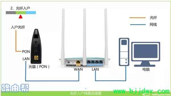

很多在网上买购买【路由器】的用户就需要自己将【路由器】和猫进行连接并设置了,但是这种操作对于新手来说那真是太为难了,所以小编在此给大家整理了非常详细的【路由器】和猫的正确连接方法教程,其实【路由器】的背面,从左往右分别是,电源适配器插孔,连接猫的插孔,接下来的三个是分线插孔。猫先接【路由器】,将【路由器】的网线插入连接猫的插孔。重新拿来一根网线,一端插到【路由器】的分线插孔,另一端插到计算机上,也就是原来插网线的那里,通电即可,一起来看看吧。
网线连接猫和【路由器】怎么连接1、将猫连接计算机的一端拔出;
2、将线头插到【路由器】连接猫的的端口;
3、用网线将【路由器】和计算机连接起来。

2、将【路由器】的WAN口用网线连接到光猫或入户网口,然后将【路由器】接通电源。

将【路由器】和电脑用网线连接,注意电脑的网线连接在【路由器】的LAN口上。(笔记本可以不插线直接连接【路由器】的WiFi进行设置)打开电脑端的浏览器,输入【路由器】底部的管理页面地址进行配置。其他步骤和手机配置【路由器】的步骤相同。
