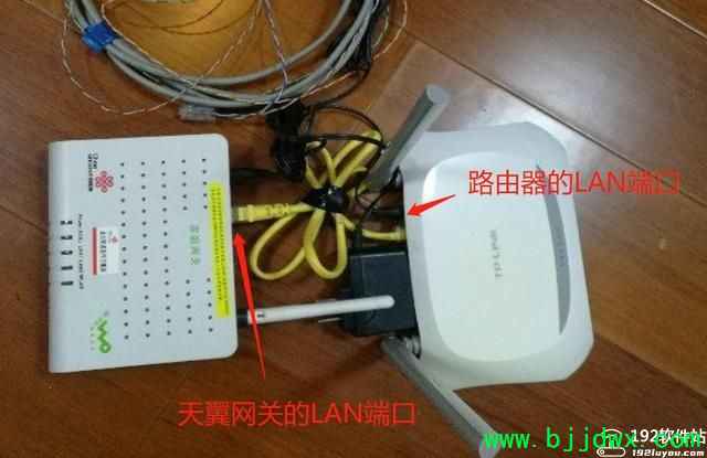

只要将上网模式改成“自动获取IP地址”的模式,然后使用一根网线,一端插在天翼网关的LAN端口上,另一端插在【路由器】的WAN端口上即可。如下图:
不过需要注意的是,一般新购买的【路由器】的默认网关是192.168.0.1或者192.168.1.1,这个默认网关可能会跟天翼网关的默认网关地址冲突,在设置的时候记得把【路由器】的默认网关地址更换一下。当这些设置都完成之后,天翼网关与【路由器】的连接就完成了。
