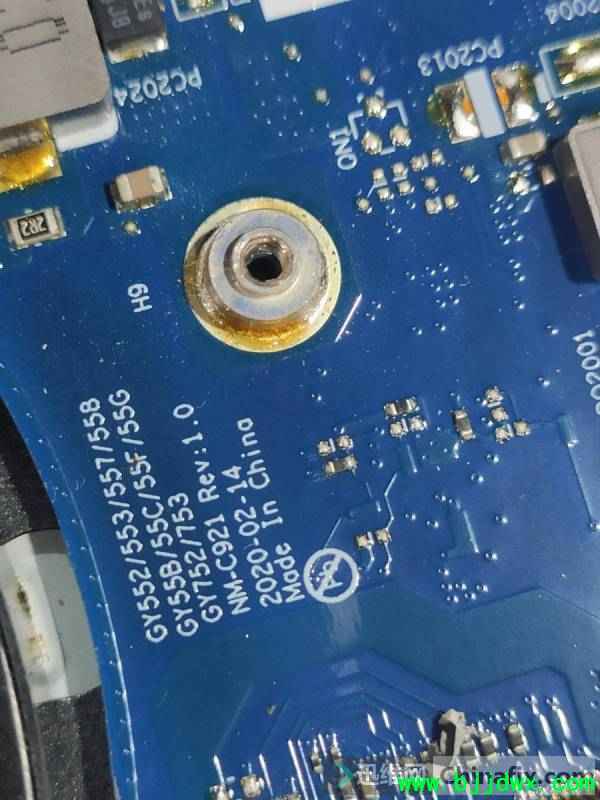

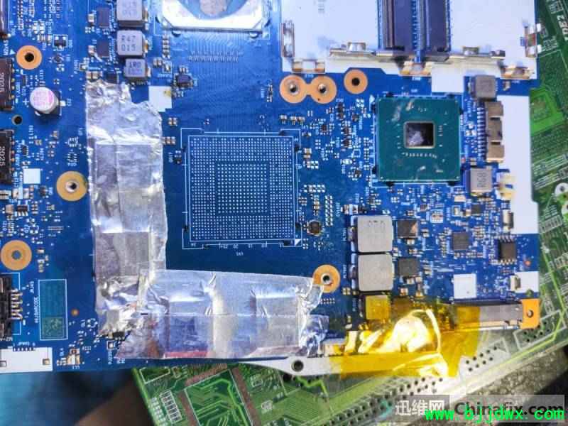

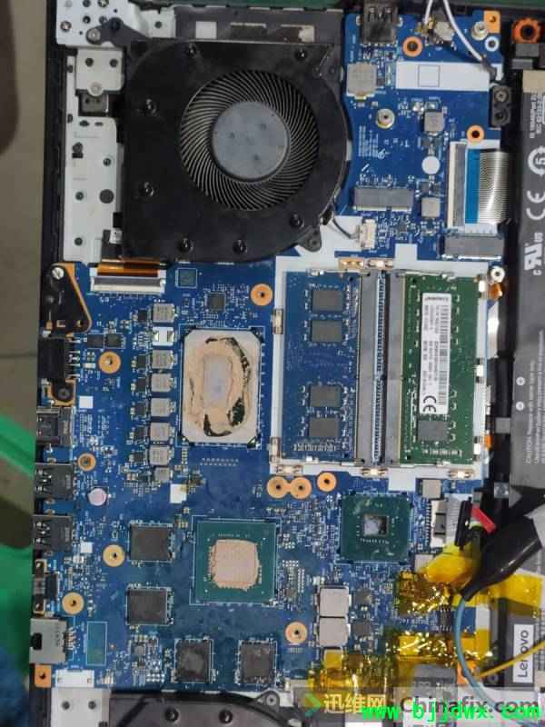

  先是直接加焊了两个显存,加焊后亮机后风扇狂转,后断电关机,PL8101 FBVDDQ短路,拆了全部的显存不短路了,上电开机一样是亮机后风扇狂转后断电关机,直接换了4个显存,上电开机也是一样的问题,只有拆了显卡, 182613hh0mlqxy66ybpwsa.jpg.thumb.jpg
  从这个过程可以看出,这个主板如果显卡不正常,上电风扇会狂转断电,和战神的机器有类似,如果这个主板改集显是不是不可以断了显卡供电,有待实践,不知道有没有大神是不是也遇到了一样的问题。

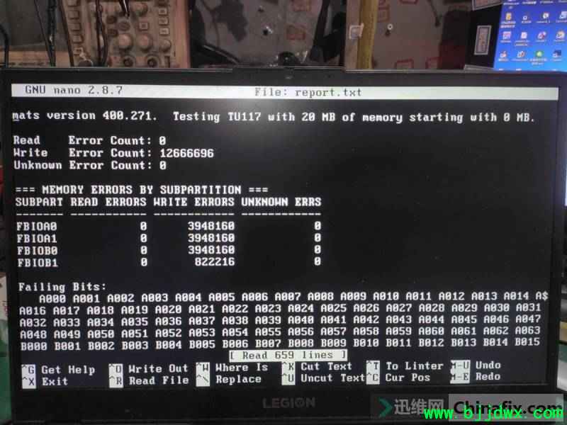

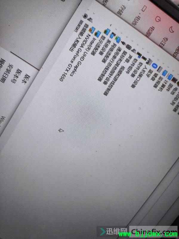

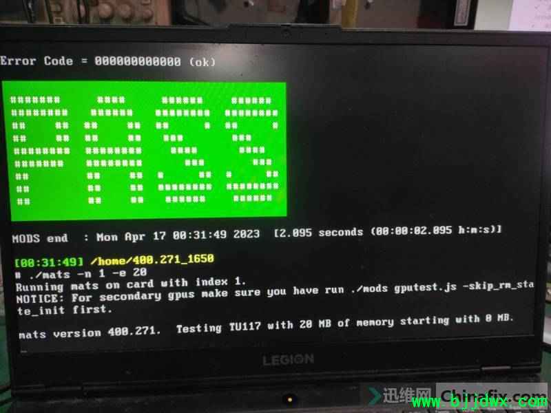

  有了大神的帮助,用显卡测试软件测试了一下,结果如下: 164626dibl85bidnwiwwz4.jpg.thumb.jpg
