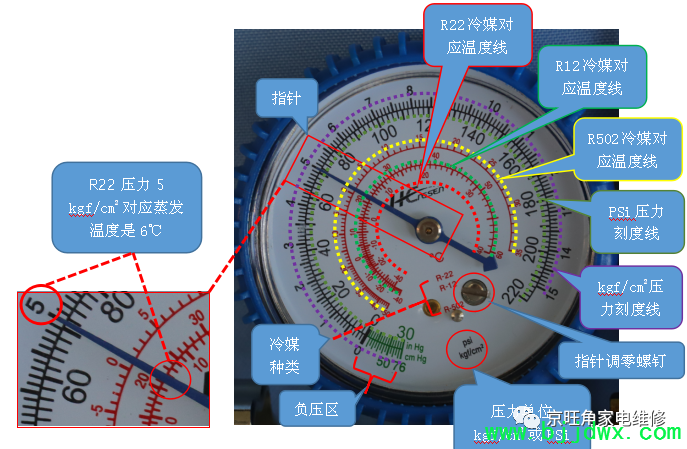

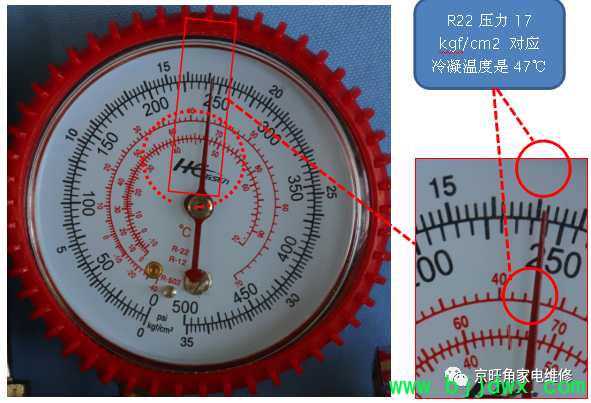

压力表盘的量程识别及识读
识读举例:一个压力表组测量某R22冷媒空调夏季运行时高、低压侧表压显示如图16、17显示,我们通过仪表盘读数了解其低压压力为5 kgf/cm2,对应R22冷媒在5 kgf/cm2时的饱和温度(蒸发温度)为6℃(读内盘中R22字样刻度线对应的温度值);高压压力为17 kgf/cm2, 对应R22冷媒在17kgf/cm2时的饱和温度(冷凝温度)为47℃。表盘其余冷媒压力对应温度也采用此法读数,本处不再一一描述。
