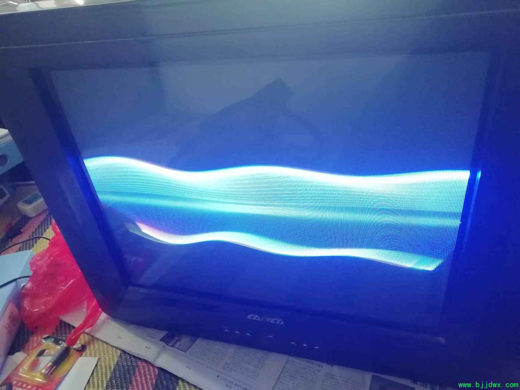

[求助] 创佳21寸老彩电场幅变窄,有扭曲,有回扫线,解决办法?

场扫描块STV9302B测各脚电压(12.7V  (2)24V  (3)3.2V  (4)0V  5)输出13V  625.5V  (7)2.7V    场块更换过,周围电解电容更换过,各小元件也检查了,故障依旧。该问题出现在哪里?

发表于 2023-3-4 19:26 | 显示全部楼层
咋不去查偏转线圈!

 楼主| 发表于 2023-3-4 23:47 | 显示全部楼层
经查,确实是场偏转线圈中的一组断路.

发表于 2023-3-5 14:31 | 显示全部楼层
典型的偏转断线。  拆下来,看好是哪组断。  拆散。找到断点。连接。

 楼主| 发表于 2023-3-5 19:49 | 显示全部楼层
照你的方法,将场偏转线圈拆了下来,甩将线圈全部拆开,找到了断点,焊接好后重新绕回去,图像已恢复正常.
