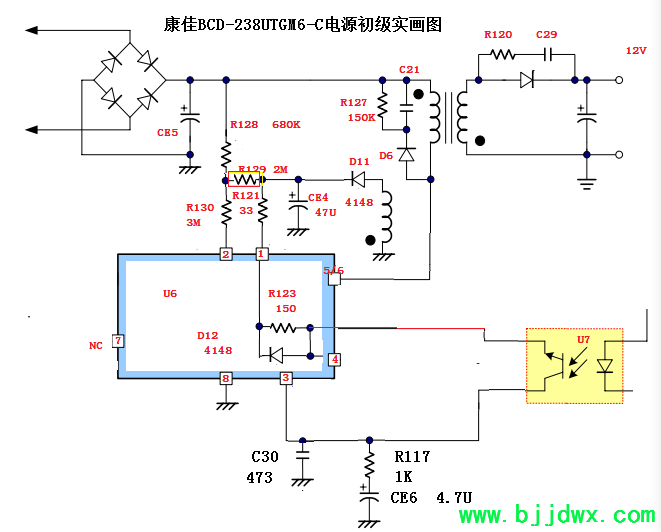

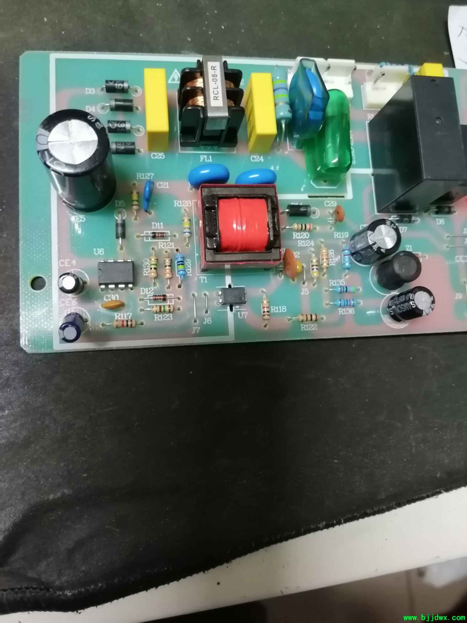

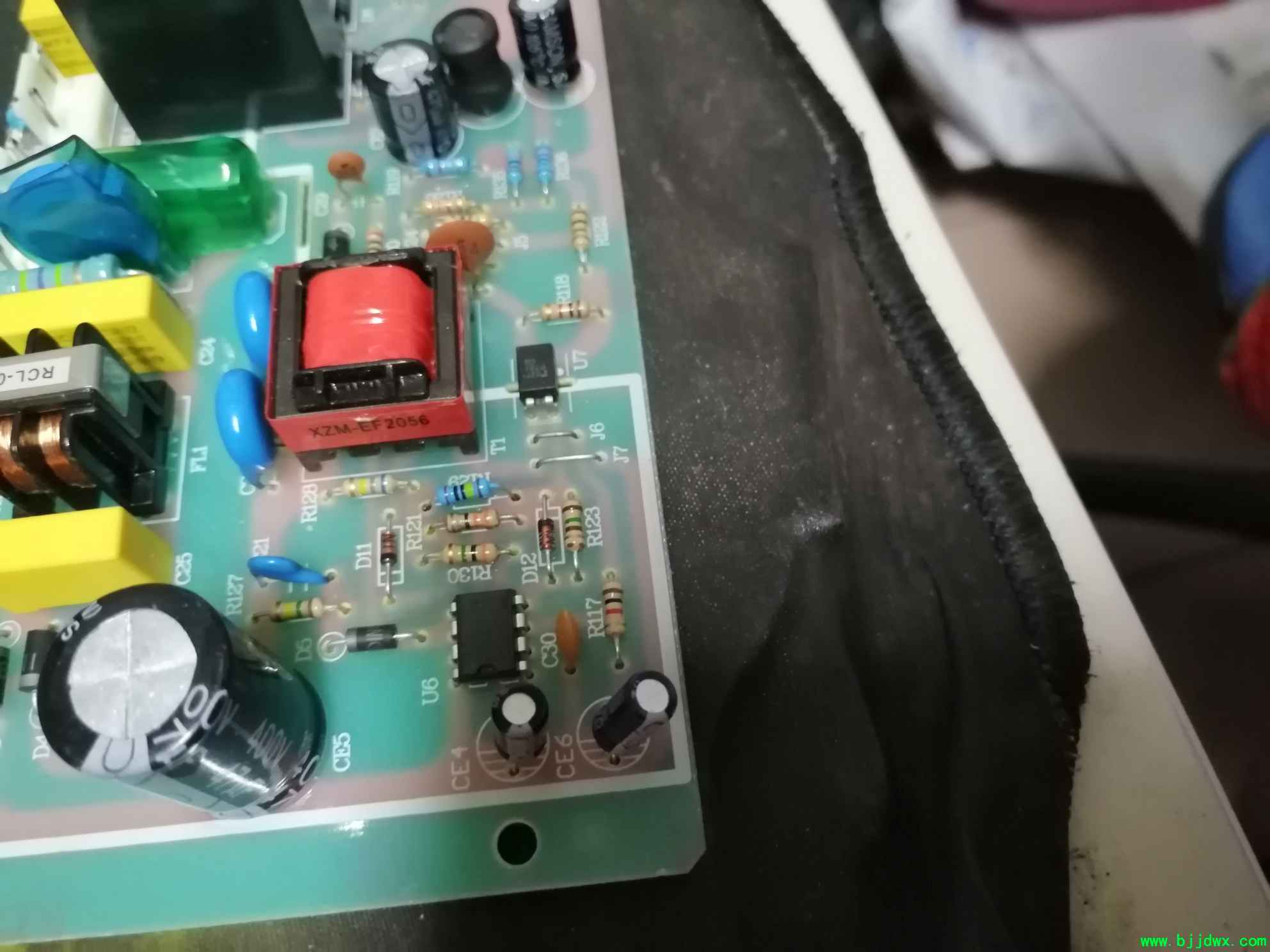

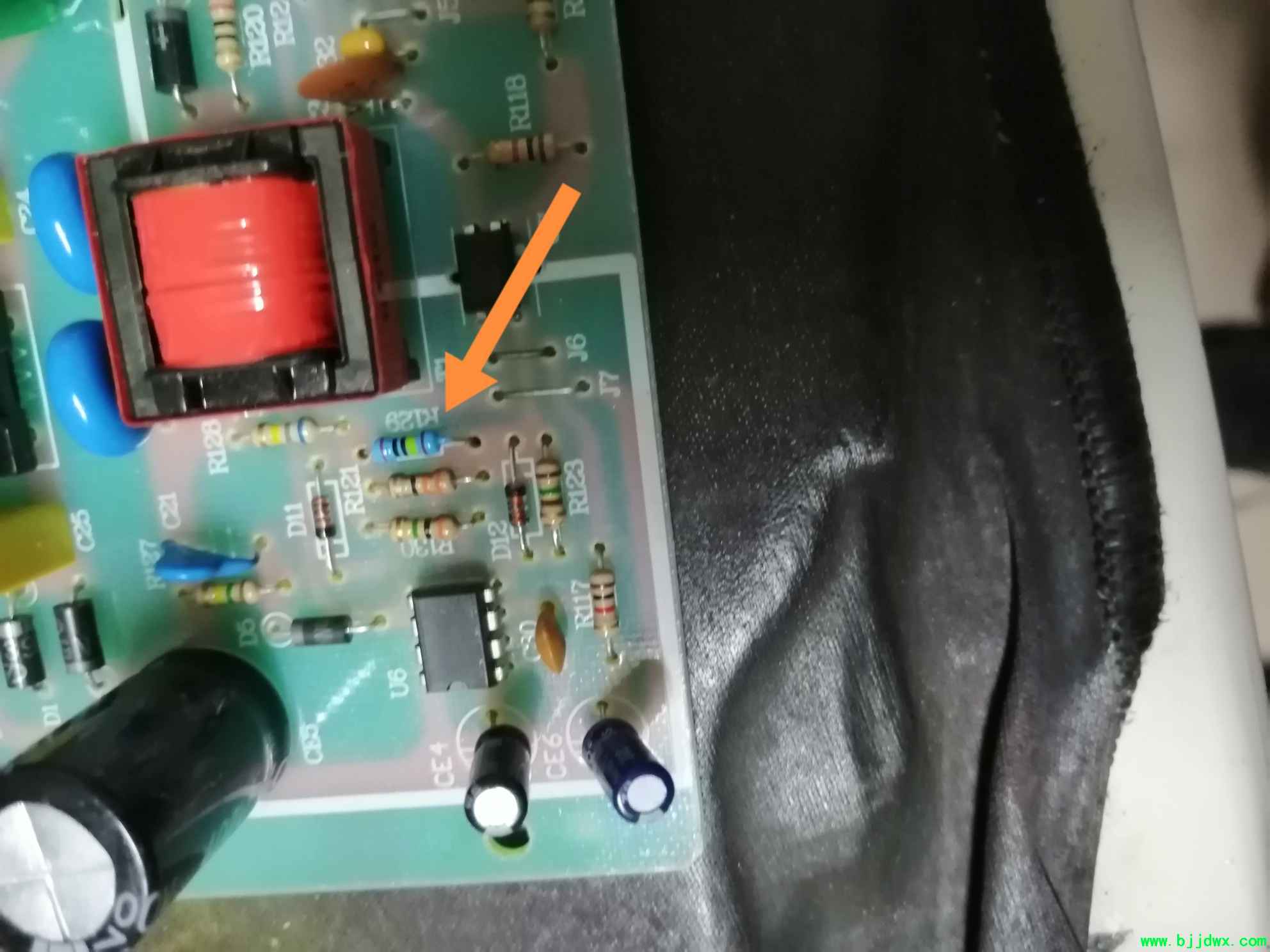

查电源初级直流300V正常,次级12V无输出,电源芯片的型号已擦除,找不到资料。

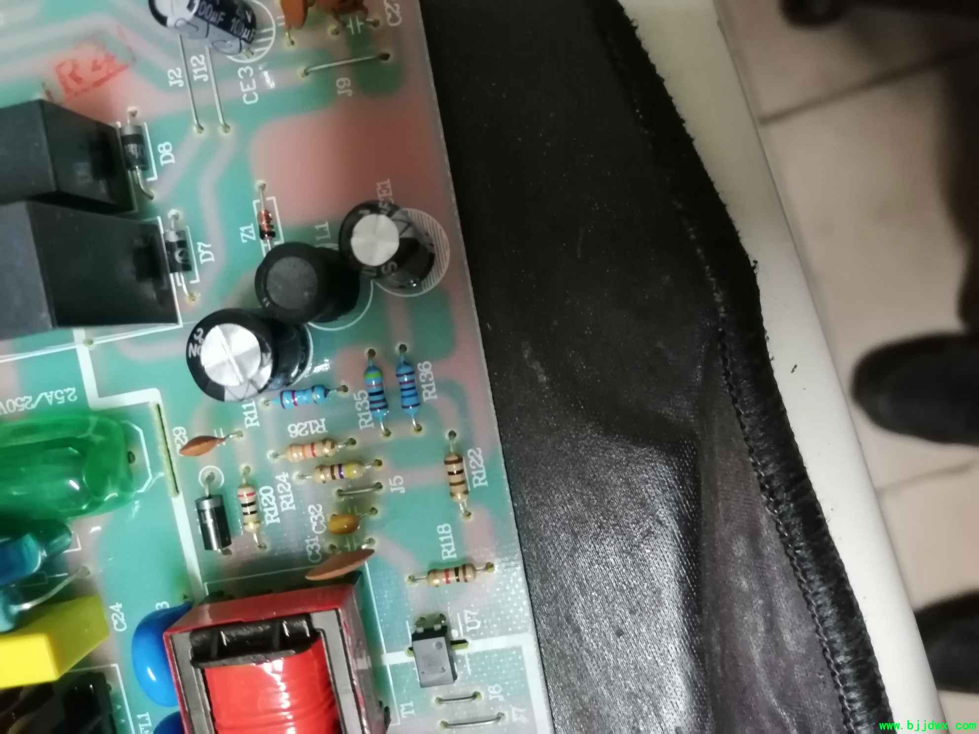

盲查为R129电阻开路,根据色环为2M阻值,代换后正常。
有指导芯片型号的请留言,大家共享一下资源
