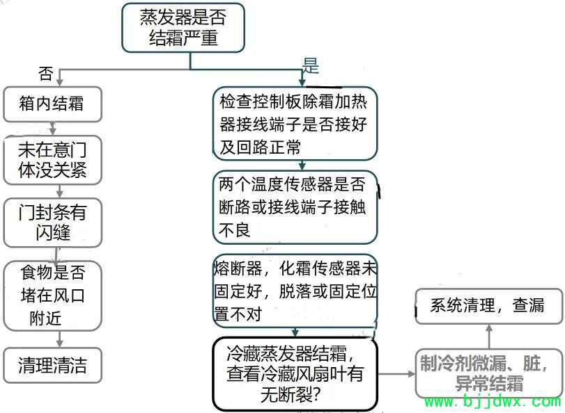

[分享] 格力晶弘对开门冰箱不化霜导致不制冷排查思路,附冷藏室传感器阻值

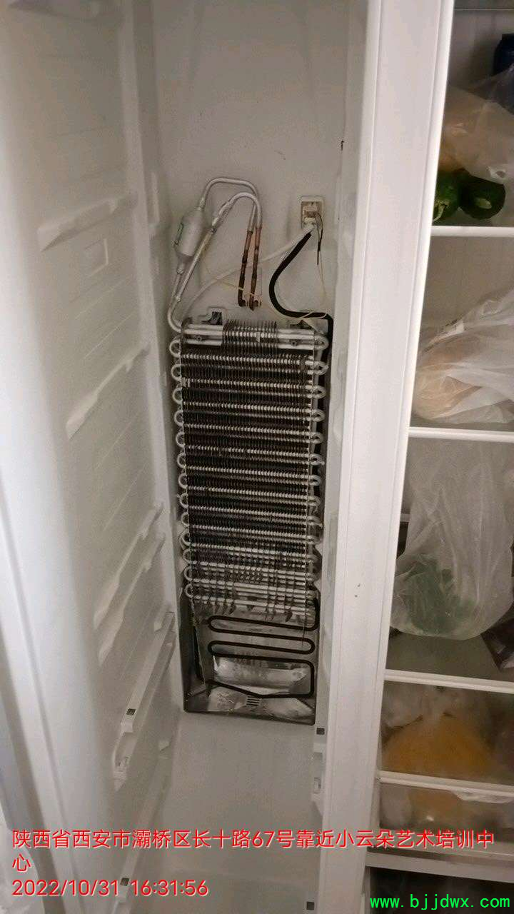

发表于 2022-12-11 13:48 | 显示全部楼层 |阅读模式

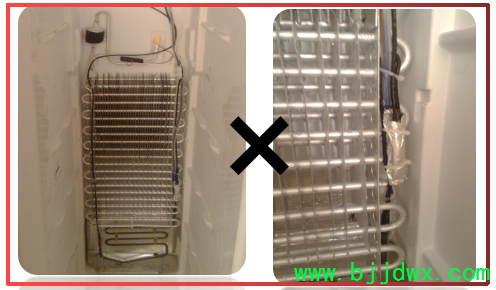

05a52de8aa62d99945312da41a1ca21e.png 蒸发器结霜原因分析:不化霜、除霜不良
1. 左侧温度保险固定位置提高8CM固定。
2. 280W钢管加热器换成230W,按原编码申请,280W的不管好坏都换成230W。

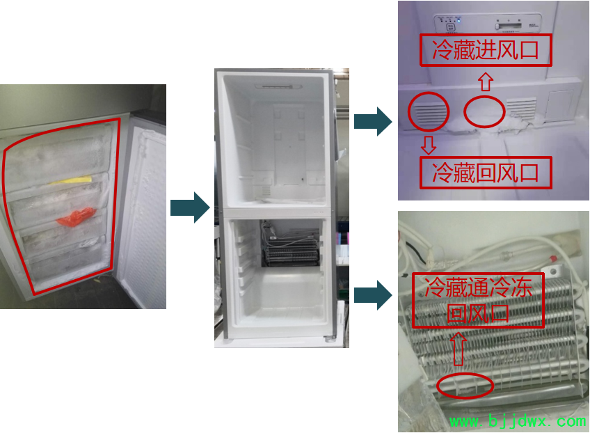

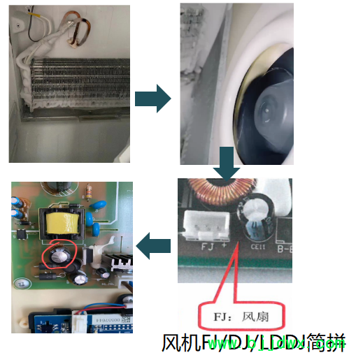

cd9cf956a8c86805cd3ef25dbd7e9154.png 1.风扇故障--冷藏不制冷、风扇转速慢
冷藏不制冷 | 风扇转速慢、主板输出电压低。
案例:有用户报修风冷无霜冰箱冰箱冷藏不制冷,冷冻制冷效果好。
故障发生时的检查:
1.排查冷藏风门正常开启、风道未堵;
2.冷藏传感器阻值在25℃时2K正常;
3.怀疑不化霜,加热器和熔断器正常,找不到头绪了!
4.指导师傅排查,风扇转速慢,主板给风扇电压低,未达到12V左右,排查其他负载无故障后更换主板,故障排除。

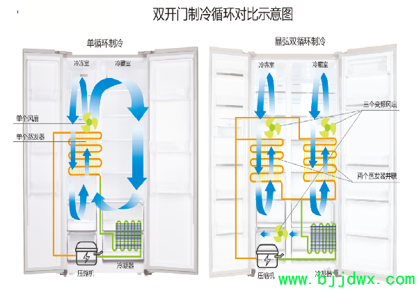

:单系统风冷机冷藏的冷风来自于冷冻室,靠冷冻室的风扇吹到冷藏室,风门和温度传感器来控温。

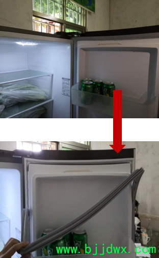

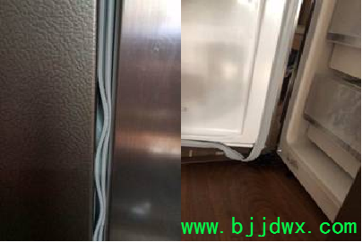

2.门封条变形异常结冰
漏冷门未关严的特点:箱体里到处是雪花状,BCD-530/531/532/595/600/628系列。
门封条变形、下垂、褶皱导致冰箱不停机、内部结霜严重。
维修步骤:
1、申请TPE材质门封条冷藏3413005、冷冻3413006

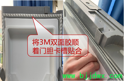

2、门胆卡槽处增加3M胶带,防止脱落。
3、门封条固定顺序:
固定四个拐角→按压四边中间位置→向拐角处捋平→关门后查找缝隙并捋平→关门定型1天左右正常使用。

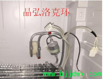

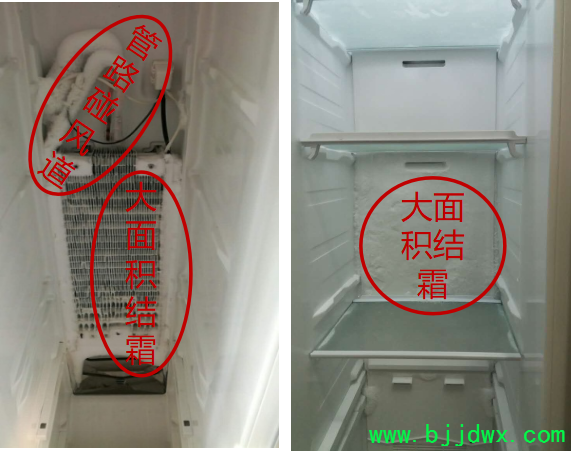

3.蒸发器上部管道距离太近结冰,疙瘩导致风道风路循环受阻,引发蒸发器结冰冻堵风道。
处理方法:调整蒸发器上部管道之间、管道与后背、风道盖板之间的距离,避免此处先结霜结冰,必要时采用增加保温棉,避免此处先结冰。
注意:蒸发器上部化霜传感器不呢个包,必须漏在外面,且困扎保证和管道接触良好。
f82ba27dc3aa970c7e43f6dc8f9d96d3.png 4.无霜冰箱异常结冰

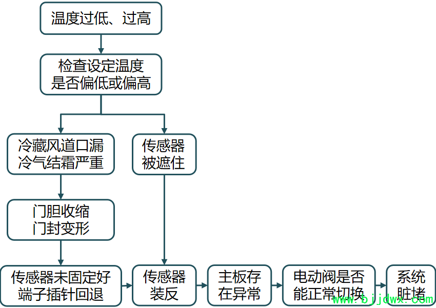

冷藏室温度异常常见故障:
1.温度过低:传感器被食品挡住、接线端子松脱。
2.环温偏高、门封条或门体未关严,导致长期开机结霜严重。
3.主板坏导致电动阀不复位。
4.系统脏导致电磁阀、毛细管堵。

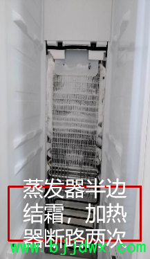

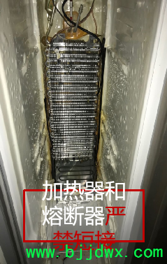

d783f70a86f41154aab3a6fe258f7a61.png 5.不化霜导致不制冷
冷冻室结霜异常 | 冷藏不制冷
除了硬件故障, 回风口里有残冰,冷气循环不畅,也会导致冷冻室结霜异常、冷藏不制冷。
小风冷冰箱的冷藏室没有风门,依靠冷藏传感器检测温度达到停机点、开机点时开停机,若是温度无法达到会长期开机、停机。

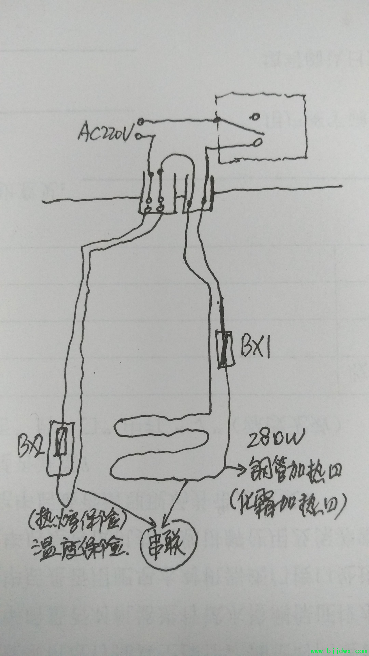

除霜回路不良常见故障:
1.两个除霜熔断器串联,其中至少一个断路(温度达到65-72℃(±5%)易出现)。
2.接线端子由漏泡未清理干净。
3.接线端子插接不够牢固导致松脱。
4.箱内线断路。
化霜加热器损坏更换的注意事项:
1.彻查故障原因。化霜电路损坏的必须检查风扇转速、蒸发器结霜状态,排除风机、主板风机控制、漏冷、系统故障等原因引起的蒸发器结霜问题。
2.按照技术改进要求维修。
3.不得自购、使用非原厂不合格配件
4.不得擅自更改、短接温度保护元件
5.不更改原机走线(走现在弯管内)
