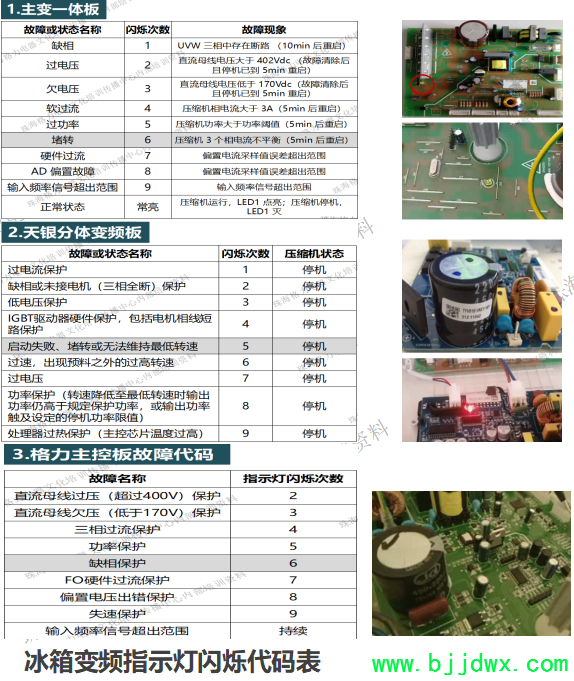

主板,变频板一体板
故障或状态名称闪烁次数现象
缺相1UVW三相中存在断路(10min后重启)
过电压2直流母线电压大于402Vdc(故障清除后且停机已到5min重启)
欠电压3直疏母线电压低于170Vdc(故障清除后且停机已到5min重启)
软过流4压缩机相电流大于3A(5min后重启)
过功率5压缩机功率大于功率阀值(5min后重启)
堵转6压缩机3个相电流不平衡(5min后重启)
硬件过流7偏置电流采样值误差超出范围
AD偏置故障8偏置电流采样值误差超出范围
输入频率信号超出范围9输入频率信号超出范围
正常状态常亮压缩机运行LED1点亮;压缩机停机LED1灭
2,天银分体变频板
故障或状态名称闪烁次数压缩机状态
过电流保护1停机
缺相或未接电机(三相全断)保护2停机
低电压保护3停机
IGBT驱动器硬件保护,包括电机相线短路保护4停机
启动失败、堵转或无法维持最低转速5停机
过速,出现预料之外的过高转速6停机
过电压7停机
功率保护(转速降低至最低转速时输出功率仍高于规定保护功率,或输出功率
触及设定的停机功率限值)
8停机
处理器过热保护(主控芯片温度过高)9停机
3,格力主控板故障代码
故障名称指示灯闪烁次数
直流母线过压(超过400V)保护2
直流母线欠压(低于170V)保护3
三相过流保护4
功率保护5
缺相保护6
F0硬件过流保护7
偏置电压出错保护8
失速保护9
输入频率信号超出范围持续

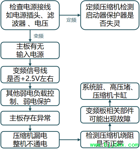

变频压缩机排查思路:
1.售后师傅需了解变频指示灯闪烁代码
2.变频板通讯线接线端插接不牢、松脱。
3.更换配件时变频信号线正负极插反。
4.变频压缩机不能堵排气测试。
5.使用变频检测仪排查。
1. 显示故障代码、报警状态下,变频压缩机不启动。
2. 二次启动间隔时间3-15分钟,超过20分钟不启动,需检查启动条件:功能温度设置、传感器、电压、控制驱动板、压缩机、控制板和压缩机连接线等。
3. 检查方法:
①测供电电压。

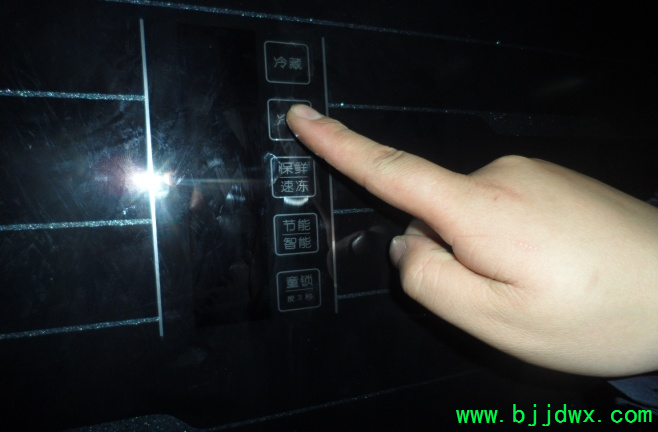

②调低温度设置,开速冻。
③进维修程序单独启动压缩机。
  ④看变频驱动板/主控一体板上的故障灯闪几次,核对故障代码表。
⑤检查控制板和压缩机连接线。

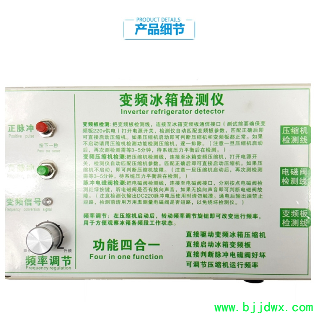

⑥使用专用冰箱变频压缩机检测仪启动压缩机。
⑦用灯泡做假负载测试驱动板(三角接法)。
